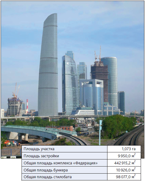

Участок строительства высотного комплекса «Башня Федерация» расположен в комплексе Московского международного делового центра (ММДЦ) «Москва-Сити» на Краснопресненской набережной реки Москвы.
Генеральным проектировщиком по инженерным системам и разработчиком рабочей документации монолитного каркаса здания комплекса «Федерация» является проектное бюро «Римакс».
Многофункциональный высотный офисно-рекреационный комплекс «Федерация» представляет собой сложный композиционный объем, состоящих из двух разновысотных башен-«парусов»–башен1 «Запад» и «Восток»–в виде трехгранных призм с округлыми в плане гранями, объединенных общей стилобатной частью. Стилобатная часть, представляющая в плане прямоугольник, имеет пять подземных и шесть надземных этажей. Этажи башен «Запад» и «Восток» с 7-го по 10-й объединены мостами-переходами. Начиная с 11-го этажа башни «Запад» и «Восток» становятся двумя самостоятельными объемами.
Высота башни «Запад» составляет 242 м и включает 63 этажа, высота башни «Восток» составит 373,7 м, 95 этажей.
За относительную отметку 0,00 чистого пола первого этажа принята абсолютная отметка +130,10 м.

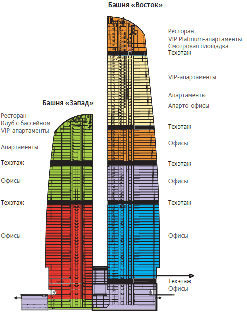

Функциональное зонирование башен «Запад» и «Восток»
В башне «Запад», сданной в эксплуатацию, предусмотрены офисы, расположенные на этажах с 7-го по 32-й и с 35-го по 46-й; апартаменты на этажах с 49-го по 60-й с устройством VIР-апартаментов на 59-м и 60-м этажах. На 60-м и 61-м этажах предусмотрено размещение клуба с фитнес-центром, бассейном и спа. На 62-м этаже располагается ресторан. Этажи 33-й и 34-й, 47-й и 48-й являются сдвоенными техническими этажами. 63-й антресольный этаж представляет собой техническую площадку.
В башне «Восток» расположены офисы, апарто-офисы, апартаменты, VIP-апартаменты, VIP Platinum-апартаменты, панорамные бары, ресторан и смотровая площадка. На 7–32-м, 35–46-м и 49–60-м этажах располагаются офисы. Сдвоенные 33–34-й, 47–48-й, 61–62-й и 87–88-й этажи являются техническими.
На 63–86-м этажах располагаются апарто-офисы, апартаменты, VIP-апартаменты.
На 89-м этаже располагается смотровая площадка и панорамные бары, производственная зона бара, техническая зона и зона санузлов.
На 90–94-м этажах – VIP Platinum-апартаменты.
На 95-м этаже размещен ресторан на 340 посадочных мест с производственной зоной. Этаж 95А–антресоль с площадями для бара, подсобными помещениями и минимальными выделенными площадями под технические нужды.
