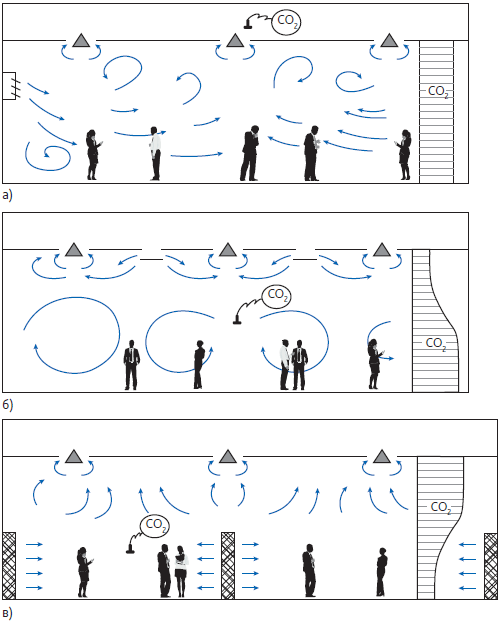

Предполагается, что перемешивающая вентиляция равномерно распределяет воздух в помещении и концентрация вредностей, в том числе углекислого газа, одинаковая во всех точках помещения (рис. 1а). Как правило, для перемешивающей вентиляции характерна достаточно высокая кратность воздухообмена, не менее 3 ч–1.
Рисунок 1. Характер распределения углекислого газа при перемешивающей (а), короткозамкнутой (б) и вытесняющей (в) вентиляции |
К классу перемешивающей вентиляции относятся системы с рециркуляцией воздуха, системы вентиляции, сочетающиеся с вентиляторными доводчиками систем кондиционирования воздуха (сплит-системами и фэнкойлами).
Во многих административных и офисных зданиях для устройства систем воздухораспределения используют подшивные потолки, в которые размещают и приточные, и вытяжные устройства. Как правило, кратность воздухообмена в традиционных решениях в этом случае не превышает 1,0–1,5 ч–1.
В ряде случаев при изотермической вентиляции или при небольшом перегреве приточного воздуха значительная часть свежего воздуха по короткой траектории засасывается в вытяжные решетки, образуя так называемую короткозамкнутую циркуляцию (рис. 1б). В этом случае углекислый газ, выдыхаемый людьми, накапливается в обслуживаемой зоне, и его концентрация значительно выше, чем в удаляемом воздухе. Это пример неэффективной организации вентиляции.
Надо отметить, что молекулярный вес углекислого газа более чем в 1,5 раза больше, чем у воздуха, и поэтому при слабой циркуляции он может накапливаться в нижней зоне помещений.
| Таблица Коэффициенты эффективности воздухораспределения |
Примером эффективной вентиляции может служить вытесняющая вентиляция (displacement ventilation). Свежий приточный воздух с малыми скоростями из воздухораспределителей с большой поверхностью подается в обслуживаемую зону, как бы равномерно затапливая ее. Загрязненный воздух вместе с конвективными потоками от людей, оргтехники и оборудования вытесняется в верхнюю зону и удаляется из помещения (рис. 1в). В этом случае концентрация углекислого газа в обслуживаемой зоне может быть меньше, чем в удаляемом воздухе.
Формально во всех трех случаях (рис. 1) при традиционном подходе к проектированию может быть принят одинаковый воздухообмен, но фактически качество воздуха будет существенно отличаться.

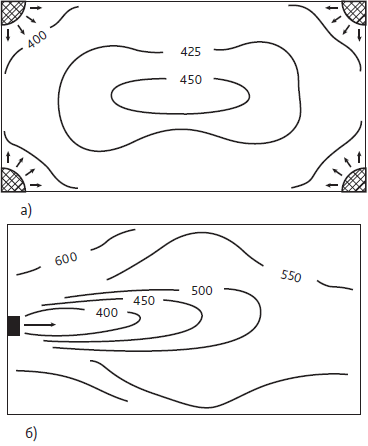

Распределение полей концентрации углекислого газа в объеме помещений может быть рассчитано достаточно точно, но в большинстве случаев задачи моделирования воздушно-теплового режима помещений выполняются только для уникальных объектов [7]. На рис. 2 приведены примерные картины распределения концентрации углекислого газа при вытесняющей вентиляции (а) и в зоне действия приточной струи воздуха (б).
Рисунок 2. Линии равных концентраций углекислого газа в плане помещения при вытесняющей вентиляции (а) и в струе приточного воздуха (б) |

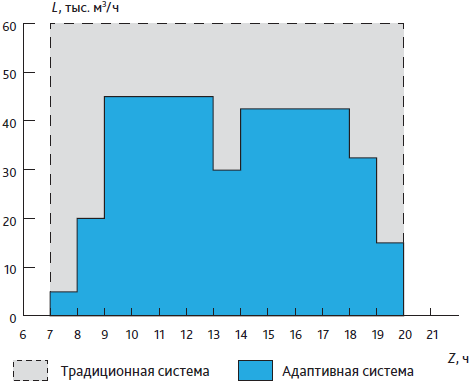

Адаптивная вентиляция – это вентиляция с переменным расходом воздуха, предусматривающая возможность регулирования воздухообмена по отдельным зонам или помещениям здания в зависимости от их фактической заполняемости людьми. Такие системы позволяют соблюдать оптимальный баланс между качеством воздуха и энергетическими затратами, позволяя формировать и поддерживать комфортный микроклимат в помещении, и оказывают положительное влияние на самочувствие людей.
На рис. 3 приведены графики режима работы традиционной системы вентиляции с постоянным воздухообменом и адаптивной в зависимости от наполняемости офиса персоналом. Заштрихованная на графике область характеризует экономию расхода воздуха и энергии в системе адаптивной вентиляции, которая может достигать 40–50 %.
Рисунок 3. График работы системы вентиляции |
Сигналом для регулирования воздухообмена в системе адаптивной вентиляции могут служить значения концентрации углекислого газа, измеряемые специальным датчиком. По сигналу датчика регулирующие заслонки изменяют расход воздуха, поступающего в помещение. Далее сигнал передается на приточную и вытяжную вент-установки, оборудованные частотным приводом для изменения воздухопроизводительности вентиляторов.
Важную роль играет место установки датчика концентрации углекислого газа. В системе перемешивающей вентиляции датчик может устанавливаться в сборном вытяжном воздуховоде, в других случаях – в обслуживаемой зоне, в зоне дыхания (рис. 1).
