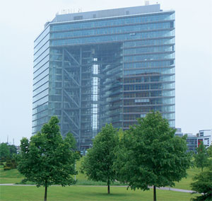

Третий принцип не получил должного признания в настоящее время и находит свою реализацию только в отдельных уникальных проектах, таких, как здание «Ворота Дюссельдорфа». Собственно говоря, задача настоящей статьи – объяснить причины очень слабой реализуемости третьего принципа.

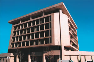

Федеральное офисное здание (Манчестер, США)

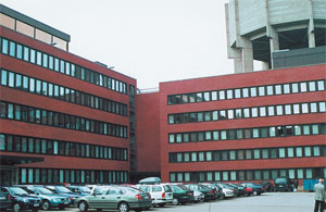

Здание «EKONO-house» (Отаниеми, Финляндия)
Здание «Ворота Дюссельдорфа» (Германия)
Рисунок 3.

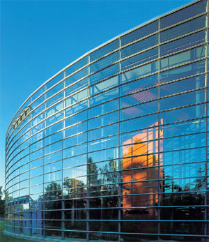

Информационный центр «KORONA» в Хельсинки (Финляндия)
Рисунок 4.

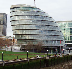

Рисунок 5.
Здание мэрии в Лондоне (Великобритания)

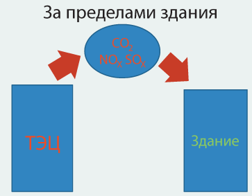

Помимо того, что микроклимат и энергосбережение могут рассматриваться как части энергии, потребляемой системами климатизации зданий, уровень реализации одной проблемы оказывает влияние на уровень требований, предъявляемых к реализации другой проблемы.
Так, например, если источник энергии, ТЭЦ или котельная не обладают высокой энергоэффективностью и расходуют много энергии, то при этом происходит загрязнение окружающей среды продуктами сгорания и загрязненная окружающая среда приводит к ухудшению наружного воздуха, поступающего в помещение с вентиляционным воздухообменом (рис. 6).
Рисунок 6.

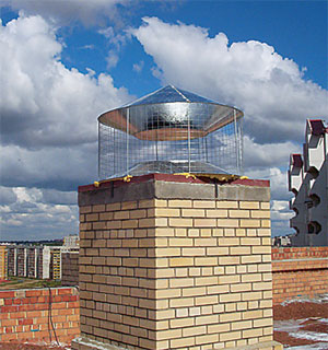

Возможный путь снижения затрат энергии на вентиляционный воздухообмен – это использование регулируемой вентиляции и утилизации теплоты удаляемого воздуха. Здесь имеют место следующие инновационные решения, которые в настоящее время привлекают внимание специалистов:
• Гигрорегулируемая вентиляция – регулирование воздухообмена в зависимости от режима эксплуатации помещений, определяемого по уровню влажности.
• Гибридная вентиляция – приток естественный, вытяжка механическая (рис. 8).
• Механическая вентиляция с утилизацией теплоты удаляемого воздуха.
• «Персональная» вентиляция (рис. 9) – подача чистого воздуха в небольших количествах вблизи зоны дыхания каж-дого человека (предложение проф. П. Оле Фангера).
Рисунок 8.
Однако, это скромный перечень инновационных решений, которые могут быть применены преимущественно во вновь строящихся зданиях. Но количество таких зданий составляет тысячные доли процента по отношению к существующим зданиям. В результате проблема качества микроклимата в существующих зданиях оставляет серьезные причины для беспокойства.
