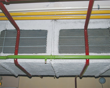

Вентиляционный воздуховод подземного гаража-автостоянки, покрытый огнезащитным составом

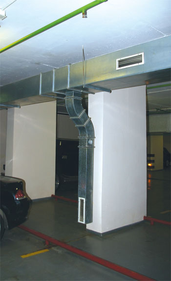

Вытяжной воздуховод подземного гаража-автостоянки с забором воздуха из верхней и нижней зоны

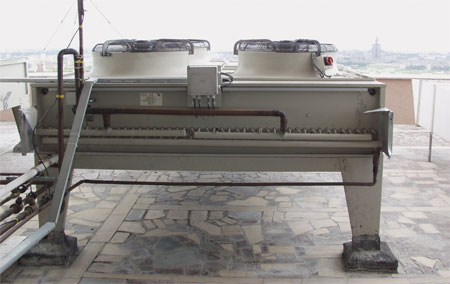

Выносные конденсаторы системы кондиционирования на кровле
Рисунок 3.

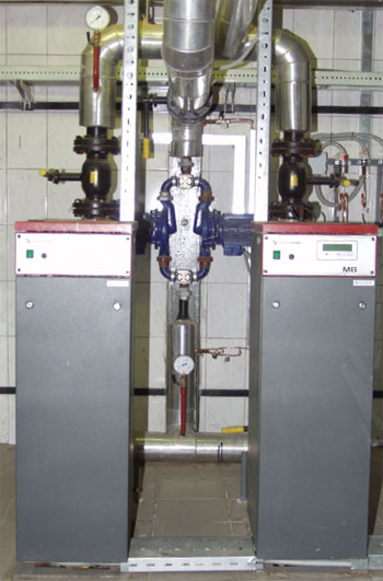

Узел присоединения одной из зон системы отопления к тепловой сети
Рисунок 4.

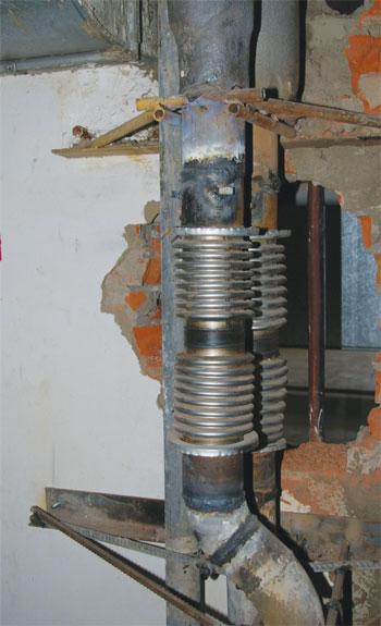

Компенсаторы линейного теплового расширения системы отопления
Рисунок 5.

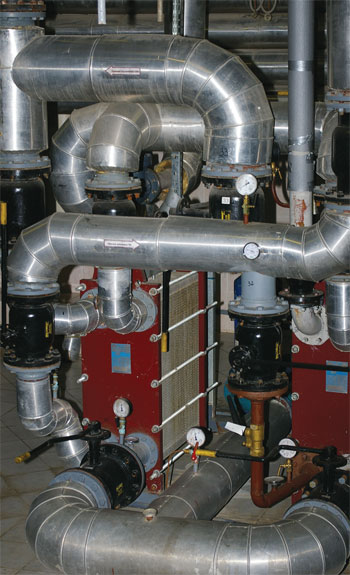

Обвязка приточной вентиляционной установки
Рисунок 7
