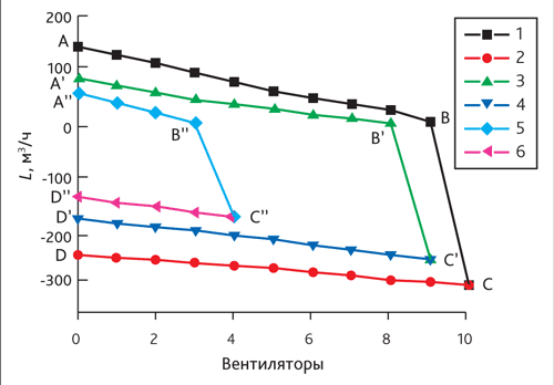

Эксперимент 4 показал (кривая 1 на рис. 3), что последовательное включение вытяжных вентиляторов в квартирах, начиная с квартир 1 этажа, не привело к изменению циркуляции в шахте ВЕ2, а дополнительное включение вентилятора при дефлекторе Д1 опрокинуло тягу в шахте! «Опрокинутая» циркуляция характеризуется в результате счета на модели отрицательными значениями расходов воздуха на участках сети, в отличие от «нормальной».

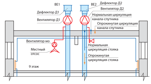

Опрокидывание вентиляции в шахте системы
Рисунок 3.
Опрокидывание вентиляции в шахте системы ВЕ2: 1 (3, 5) – последовательное включение вен- тиляторов, 2 (4, 6) – последовательное отключе- ние вентиляторов; 1 (2) – Тнар = –28 0C; 3 (4) – Тнар = –5 0C; 5 (6) – Тнар = +5 0C, w = 0 м/с
Эксперимент 5. Отключение вентиляторов в обратной последовательности (кривая 2 на рис. 3) не привело к восстановлению «нормальной» циркуляции. Нам потребовалось дополнительное включение вентилятора дефлектора Д2 (на системе ВЕ2), чтобы восстановить циркуляцию.
Эксперимент 6: те же условия, что и в эксперименте 4, но наружная температура –5 0C (кривая 3 на рис. 3). Последовательное включение вытяжных вентиляторов в квартирах, начиная с квартир 1-го этажа, привело к изменению циркуляции в шахте ВЕ 2 уже при включении вентилятора на 8-м этаже.
Эксперимент 7. Отключение вентиляторов в обратной последовательности (кривая 4 на рис. 3) не привело к восстановлению «нормальной» циркуляции. Нам потребовалось дополнительное включение вентилятора дефлектора Д2 (на системе ВЕ2), чтобы восстановить циркуляцию.
Эксперимент 8: те же условия, что и в эксперименте 4, но наружная температура +5 0C (кривая 5 на рис. 3). Последовательное включение вытяжных вентиляторов в квартирах, начиная с квартир 1 этажа, привело к изменению циркуляции в шахте ВЕ2 уже при включении вентилятора на 4 этаже.
Эксперимент 9. Отключение вентиляторов в обратной последовательности (кривая 6 на рис. 3) не привело к восстановлению «нормальной» циркуляции. Нам потребовалось дополнительное включение вентилятора дефлектора Д2 (на системе ВЕ2), чтобы восстановить циркуляцию.
Физическое объяснение. Наблюдаемое явление легко объяснимо: опрокидывание вентиляции связано с недостатком воздуха для работы системы ВЕ2. Созданное дефлектором Д1 и вентиляторами системы ВЕ1 разрежение преодолевает противодавление, создаваемое дефлектором Д2. После опрокидывания вентиляции дефлектор Д2 перестает создавать гравитационный напор, и восстановление циркуляции возможно только с применением дополнительного побудителя тяги в системе ВЕ2. Это наглядное подтверждение, что система естественной вентиляции при одинаковых граничных условиях может иметь два устойчивых состояния, т. е. в этом случае система, если пользоваться языком термодинамики, необратима.

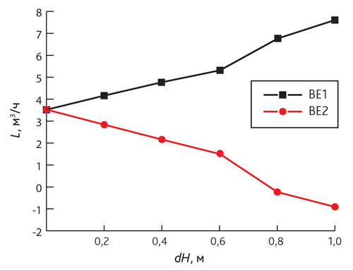

Рассмотрим теперь ситуацию, связанную с опрокидыванием вентиляции в канале-спутнике системы ВЕ2 9 этажа, наблюдаемую при наличии разности отметок дефлекторов Д1 и Д2. Мы рассмотрим ситуацию при наружной температуре +5 0C, скорости ветра 0 м/с, закрытых «новых» окнах и переменной разности отметок (Нd1 – Нd2) от 0 до 1 м (шаг 0,2 м). На рис. 4 видно, что при разности отметок от 0 до 0,6 м циркуляция в каналах «нормальная», причем расход в канале-спутнике ВЕ1 имеет тенденцию к росту, а в системе ВЕ2 – к падению. При разности отметок 0,8 м происходит опрокидывание вентиляции в канале-спутнике системы ВЕ2 и при этом наблюдается резкий рост расхода в канале-спутнике системы ВЕ1. Следует отметить, что такое поведение носит обратимый характер, т. е. если мы будем уменьшать разность отметок, то вернемся к «нормальной» вентиляции в канале-спутнике.
Зависимость воздухообмена
Рисунок 4.
Зависимость воздухообмена (L) по системам в помещении 9 этажа от разности отметок дефлекторов (dН) при Тнар = +5 0C, w = 0 м/с и закрытых («новых») окнах
Физическое объяснение. Разность отметок дефлекторов приводит к разному гравитационному давлению, создаваемому ими. Дефлекторы создают необходимое разрежение для поступления воздуха в помещение (как на всасе вентилятора). Более высоко расположенный дефлектор Д1 создает такое разрежение в помещении 9 этажа, которое не может преодолеть дефлектор Д2. Это напоминает работу двух параллельно работающих вентиляторов, причем один имеет напор больше, чем другой, что приводит (при отсутствии обратных клапанов) к обратной циркуляции через низконапорный вентилятор.

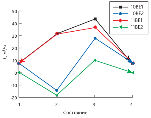

Проведем два эксперимента (серия 2) при наружной температуре +5 0C (табл. 2), нумерацию экспериментов для удобства продолжим. Задачей экспериментов является показ влияния скорости ветра и разности высот установки дефлекторов на воздухообмены в помещении 9 этажа при разных состояниях окон и вентилятора в помещении.
Таблица 2 (подробнее)
Параметры экспериментов серии 2
Эксперимент 10. В начальном состоянии 1 (рис. 5, окна закрыты, вентилятор вытяжки не работает) по каналам-спутникам ВЕ1 и ВЕ2 осуществляется «нормальная» циркуляция, включение вентилятора на вытяжке в помещении (состояние 2) приводит к опрокидыванию вентиляции в канале-спутнике ВЕ2, открытие окна (состояние 3) приводит к восстановлению «нормальной» вентиляции в канале-спутнике ВЕ2, отключение вентилятора и закрытие окна возвращает систему в исходное состояние.
Эксперимент 11. В начальном состоянии 1 (рис. 5, окна закрыты, вентилятор вытяжки не работает) в канале-спутнике ВЕ1 осуществляется «нормальная», а в ВЕ2 «опрокинутая» циркуляция, включение вентилятора на вытяжке в помещении (состояние 2) не меняет картину, открытие окна (состояние 3) приводит к восстановлению «нормальной» циркуляции в канале-спутнике ВЕ2, отключение вентилятора и закрытие окна возвращает систему в исходное состояние. Таким образом, мы еще раз убеждаемся в обратимости процессов опрокидывания вентиляции только в канале-спутнике, а также в возможности восстановления «нормальной» вентиляции даже при неблагоприятных условиях (ветер и разная высота установки дефлекторов, работающих на одно помещение) при открывании окон (или иных воздушных клапанов).
Зависимость воздухообменов в помещении 9 этажа от состояния окон и вентиляторов
Рисунок 5.
Зависимость воздухообменов в помещении 9 этажа от состояния окон и вентиляторов. Состояния: 1) окна закрыты / вентилятор отключен; 2) окна закрыты / вентилятор включен; 3) окна открыты / вентилятор включен; 4) окна закрыты / вентилятор отключен
Как мы увидели, работа системы естественной вентиляции жилых домов сильно зависит от многих факторов (наружная температура, ветер, расположение дефлекторов, температурный график системы отопления, открывание окон, работа вентиляторов), а распределение температур в квартирах (рис. 2) сильно неравномерно по этажам (эта неравномерность может быть несколько сглажена самими жильцами).

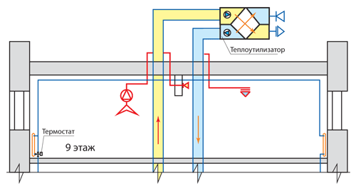

На рис. 6 приведен пример системы, которая позволяет полностью избежать всех вышеперечисленных проблем.
Механическая приточно-вытяжная вентиляция с утилизацией
теплоты вытяжного воздуха
Рисунок 6.
Механическая приточно-вытяжная вентиляция с утилизацией теплоты вытяжного воздуха
Были проведены два эксперимента (12 и 13) (окна в помещениях закрыты). Термостаты позволили поддерживать в помещениях требуемую температуру, а воздухообмены значительно подравнялись по этажам (табл. 3) и приняли значения, близкие к планируемым (60 м3/ч).
