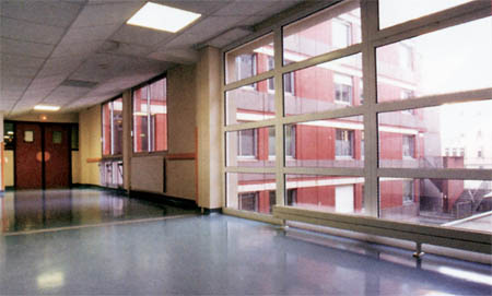

Чаще всего для нейтрализации нарушений теплового баланса и предотвращения образования ни-сходящих холодных потоков применяется следующее:
• создание настилающего воздушного потока на поверхности стекла сверху вниз или наоборот (рис. 1);
• использование в регионах с холодным климатом напольных радиаторов, которые в зимний период нейтрализуют потоки холодного воздуха (рис. 2).
Линейный воздухораспределитель у кромки остекления коридора административного здания
Применение отопительных приборов под остеклением – один из способов предотвращения холодных нисходящих воздушных
потоков в холодное время года
Применение отопительных приборов под остеклением – один из способов предотвращения холодных нисходящих воздушных потоков в холодное время года

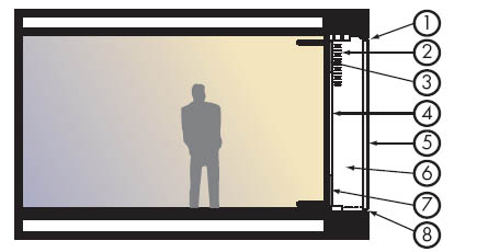

Двухслойная конструкция фасадного остекления предусматривает две отдельные стеклянные поверхности, между которыми организован восходящий теплый конвективный воздушный поток, который позволяет отвести часть тепла, отобранного из помещений.
Методы проектирования и функциональной привязки двухслойных конструкций подходят для использования в самом широком диапазоне альтернативных решений, и результаты таких решений могут быть самые различные. К примеру, здание оборудуется оконными блоками по числу этажей, каждый блок имеет один наружный слой из однослойного с покрытием или ударопрочного стекла с проемами для забора и вытяжки воздуха, оборудованными ручными или автоматическими заслонками. Внутри устанавливается второй ряд стекла либо стеклопакет с открывающимися элементами. Пример такого решения показан на рис. 3, где хорошо видны различные элементы двухслойной конструкции: во внутреннем пространстве между двумя рядами стекла установлены солнцезащитные устройства, неподвижные или регулируемые, с ручным или автоматическим приводом, в нижней и верхней части имеются воздухозаборные и вытяжные проемы. Хорошо заметно, что между отдельными этажами нет никакой связи. В этом смысле каждый этаж представляет собой отдельный и независимый от верхних и нижних этажей блок.
Двухслойное сплошное остекление в разрезе
Рисунок 3.
Двухслойное сплошное остекление в разрезе:
1 – выброс воздуха;
2 – регулируемые внутренние солнцезащитные устройства;
3 – форточка в верхней части внутреннего стекла;
4 – открывающееся или неподвижное окно;
5 – наружное стекло;
6 – воздушная прослойка;
7 – форточка в нижней части внутреннего стекла;
8 – забор наружного воздуха
В летнее время солнцезащитные устройства имеют наклон, защищающий от прямого солнечного излучения, которое либо преобразуется в тепло и отводится конвективным воздушным потоком между двумя слоями стекла оконного блока, либо излучается наружу или внутрь здания в виде длинноволнового излучения. Использование специальных видов низкоэмиссионного стекла для внутреннего слоя оконного блока снижает уровень длинноволнового излучения в этом направлении. Перемещение воздуха во внутреннем пространстве оконного блока осуществляется либо за счет конвекции, либо за счет ветрового напора, хотя в некоторых случаях применяется и механическая вентиляция.

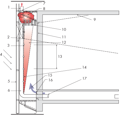

Альтернатива двухслойному остеклению детально рассмотрена на а рис. 5 и 6. Данное решение предусматривает установку в промежутке между двумя стеклами специальных фотогальванических модулей, предназначенных для производства электроэнергии. Раздельная «летняя» и «зимняя» регулировка позволяет в зависимости от конкретной потребности отводить излишнее тепло либо использовать его на нужды здания. Такое решение требует организации единого пространства между стеклами оконных блоков на всем протяжении фасада здания, что в летний период позволяет воздуху проходить все расстояние снизу доверху и выходить через вытяжные проемы на крыше здания.
Схема двухслойного остекленного фасада со встроенной системой механической вытяжки воздуха в «летнем» режиме, с фотогальваническими элементами
Рисунок 5.
Схема двухслойного остекленного фасада со встроенной системой механической вытяжки воздуха в «летнем» режиме, с фотогальваническими элементами.
Воздух в прослойке, нагреваемый солнечным излучением, перемещается вверх и в направлении вытяжных проемов, увлекая за собой теплый воздух из помещения.
Рисунок 6.
Та же система в «зимнем» режиме: воздух в прослойке, нагреваемый солнечным излучением, подается в помещение. Конфигурация аналогична предыдущей схеме с той лишь разницей, что 1 – огнезащитная заслонка с функцией регулирования объемного расхода воздуха закрыта, чтобы не выпускать нагретый воздух; 2 – воздуховод с вентилятором открыт, вентилятор обеспечивает приток нагретого воздуха в помещение.
1 – выброс воздуха; 2 – экран регулирования интенсивности светового излучения; 3 – полупрозрачные фотогальванические элементы; 4 – солнечное излучение; 5 – стекло; 6 – воздухозаборный канал; 7 – огнезащитная заслонка с функцией регулирования объемного расхода воздуха, в летний период открыта; 8 – накопление горячего воздуха; 9 – потолочное перекрытие; 10 – сворачивание фотогальванических элементов, когда они не используются (например, ночью); 11 – стекло; 12 – зона, где воздух помещения увлекается отводимым подогретым воздухом; 13 – зона видимости через полупрозрачные фотогальванические элементы; 14 – фотогальванические элементы; 15 – часть отводимого воздуха; 16 – заслонка, регулирующая объем отводимого воздуха (открыта); 17 – воздуховод с вентилятором (летом воздуховод закрыт, вентилятор не работает)

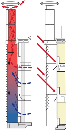

Нередко используются настоящие вентиляционные каналы для удаления теплого воздуха из пространства между двумя стеклами, как показано на рис. 7.
Схема вентиляционного канала (слева) и двухслойного остекления (справа)
Рисунок 7.
Схема вентиляционного канала (слева) и двухслойного остекления (справа), где осуществляется регулирование солнечного излучения и естественная вентиляция помещений, организованных по принципу открытого пространства (open space)

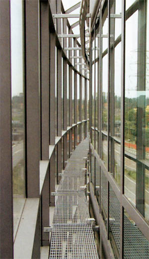

На рис. 8 представлен фрагмент конструкции, где видны два ряда стекла, разделенные решеткой, ширина которой обеспечивает движение воздушной массы в межстекольном пространстве по всей высоте здания. Окна, имеющиеся на внутренней стороне, можно открывать (при помощи ручного или автоматического приводов) для естественной вентиляции помещений.
Фрагмент конструкции, где видны два слоя остекления, разделенные решеткой, ширина которой обеспечивает протекание воздушной массы в межстекольном пространстве по всей высоте здания и его удаление через проемы на крыше здания
Рисунок 8.

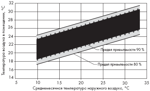

Зона комфорта в зданиях с естественной вентиляцией в соответствии с требованиями стандарта ANSI/ASHRAE 55–2004. В случае интеграции естественной вентиляции с механической следует обратить внимание на обеспечение совместимости указанных систем
Рисунок 9.

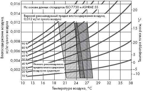

Зона комфорта в зданиях, оборудованных системой механического охлаждения в соответствии с требованиями стандарта ANSI/ASHRAE 55–2004
Рисунок 10.
