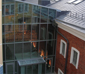

Рисунок 1. Фасад жилого комплекса |

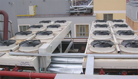

Рисунок 2. «Сухие» градирни системы свободного охлаждения |

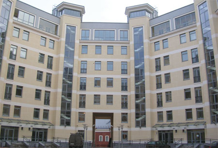

Рисунок 3. Вид на вход в СПА и гостиницу |

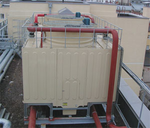

Рисунок 4. «Мокрая» градирня |

Для отвода избыточного тепла из обслуживаемых помещений в окружающую среду в холодный период года используется «свободное» охлаждение хладоносителя посредством двух сухих охладителей общей теплопроизводительностью 300 кВт, размещенных на кровле здания на специально подготовленной площадке. Холодильные машины, насосные станции, теплообменник «свободного» ох-лаждения вода-гликоль, аккумулирующая емкость, расширительные баки, запорно-регулирующая ар-матура и электрощиты размещаются в отапливаемом помещении холодильного центра на кровле здания.

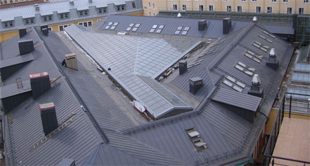

Рисунок 6. Вид на крышу главного бассейна СПА |
