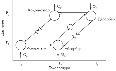

Холодильный цикл одноступенчатой абсорбционной холодильной машины
Изменение концентрации хлад-агента в абсорбере и десорбере сопровождается изменением температуры насыщения. Для снижения потерь энергии при циркуляции абсорбента между абсорбером и десорбером устанавливается рекуперативный теплообменник.
Идеальная одноступенчатая АБХМ могла бы обеспечить холодильный эффект, равный количеству тепловой энергии, подведенной к генератору, однако из-за термодинамических потерь в реальных установках холодильный эффект всегда будет ниже, чем затраты тепловой энергии.

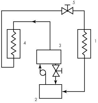

Схема одноступенчатой абсорбционной холодильной машины
Схема одноступенчатой абсорбционной холодильной машины: 1 – испаритель; 2 – абсорбер; 3 – десорбер; 4 – конденсатор; 5 – расширительный клапан

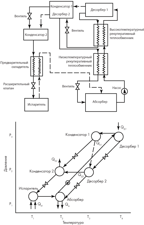

Схема и холодильный цикл двухступенчатой АБХМ с двойным конденсатором приведены на рис. 3.
Схема и холодильный цикл двухступенчатой абсорбционной холодильной машины с двойным конденсатором
Рисунок 3.
В первом десорбере (Десорбер 1) за счет нагрева от внешнего источника образуются пары хладагента при частичной десорбции хладагента из абсорбента, которые поступают в первый конденсатор (Конденсатор 1). Обедненная смесь абсорбента и хладагента поступает во второй десорбер (Десорбер 2). Во втором десорбере происходит окончательная десорбция хладагента за счет тепловой энергии, образующейся при конденсации хладагента в первом конденсаторе (Конденсатор 1). Затем хладагент и из первого конденсатора (Конденсатор 1) и из второго десорбера (Десорбер 2) поступает во второй конденсатор (Конденсатор 2), в котором и происходит окончательный процесс конденсации.

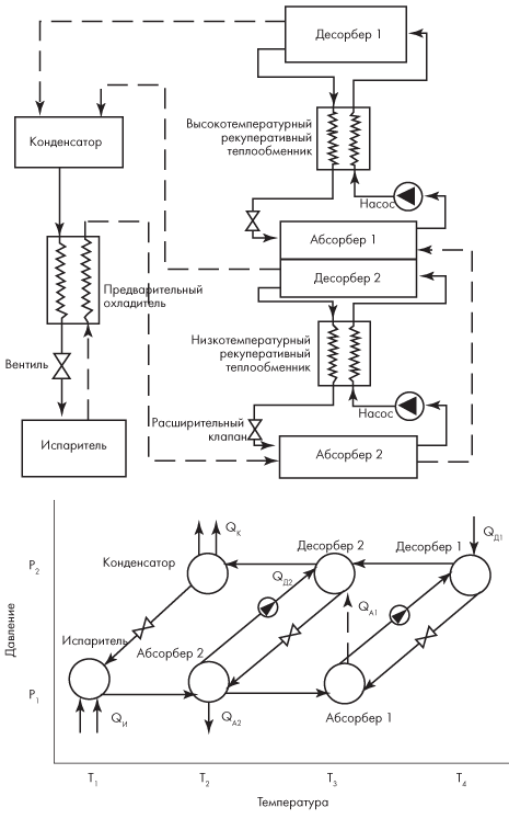

Схема и холодильный цикл двухступенчатой АБХМ с двойным абсорбером приведены на рис. 4.
Схема и холодильный цикл двухступенчатой абсорбционной холодильной машины с двойным абсорбером
Рисунок 4.
В этом случае генератор разделен на низко- и высокотемпературную секции. Пары хладагента из испарителя поступают во второй абсорбер (Абсорбер 2), где частично абсорбируются. Оставшиеся пары хладагента поступают в первый абсорбер (Абсорбер 1). Скрытая (латентная) теплота паров хладагента в первом абсорбере используется для десорбции паров хладагента из бинарного раствора во втором (низкотемпературном) десорбере (Десорбер 2), как показано на рис. 4.
В свою очередь, для десорбции паров хладагента из бинарного раствора в высокотемпературном десорбере (Десорбер 1) используется тепловая энергия от внешнего источника. Пары хладагента и из второго (Десорбер 2), и из первого (Десорбер 1) десорбера поступают в единственный конденсатор (Конденсатор).
В качестве источника тепловой энергии в машинах этого типа может использоваться перегретый пар высокого давления либо различные виды горючего топлива, чаще всего природный газ. Двухступенчатые АБХМ целесообразно использовать в тех случаях, когда стоимость электрической энергии высока относительно стоимости природного газа (либо другого топлива). Кроме того, двухступенчатые АБХМ могут применяться в случаях, когда есть источник перегретого пара высокого давления. Они более эффективны, но при этом отличаются более высокой стоимостью по сравнению с одноступенчатыми. Более высокая стоимость двухступенчатых АБХМ обуславливается в том числе применением более дорогостоящих материалов высокой коррозионной стойкости (из-за более высоких рабочих температур), с большей площадью поверхности теплообменника, более сложными системами управления.
