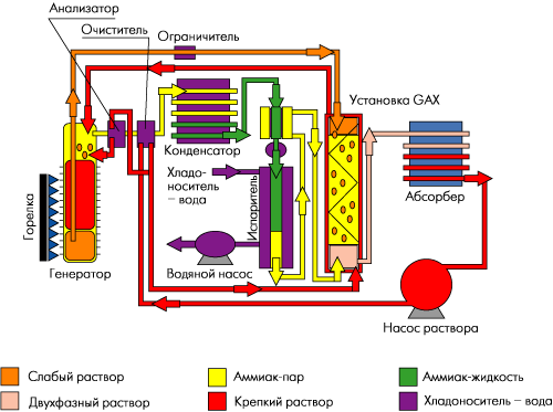

Схема цикла «генератор-абсорбер-теплообменник (GAX)»

Водо-аммиачная холодильная машина работает так же, как другие абсорбционные холодильники, при этом аммиак является хладагентом, а вода – абсорбентом. Аммиак выпаривается из воды при нагреве с помощью газогорелочного устройства, затем конденсируется в теплообменнике, охлаждаемым наружным воздухом. Жидкий аммиак испаряется при низком давлении с отводом тепла от охлаждаемой среды, затем снова абсорбируется водой.

Водо-аммиачный цикл имеет существенное отличие от бромисто-литиевого. Когда вода поглощает аммиак, выделяется тепло. Но, в отличие от бромисто-литиевых систем, здесь тепло частично генерируется при высокой температуре. Это позволяет осуществлять регенерацию тепла на нагрев, с соответствующим сокращением затрат топлива.

Водо-аммиачный цикл имеет одно отличие от бромисто-литиевого. Когда вода поглощает аммиак, выделяется тепло. Но, в отличие от бромисто-литиевых систем, здесь тепло частично генерируется при высокой температуре. Это позволяет осуществлять регенерацию тепла на нагрев, с соответствующим сокращением затрат топлива.
Звучит очень просто? На самом деле это было не совсем так. Описываемый процесс разрабатывался Департаментом энергетики США и научно-исследовательским институтом газа в течение 15 лет (!) и сейчас еще продолжает совершенствоваться. Эта технология реализована в установке «генератор-абсорбер-теплообменник (GAX)», которая прошла испытания и уже появилась на рынке.
