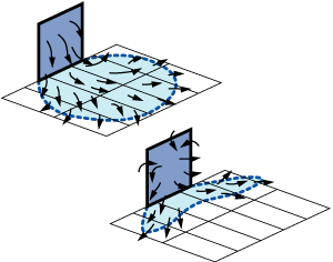

Движение воздуха перед воздухораспределителем – подача холодного воздуха
Подача воздуха
Как уже отмечалось, одна из основных проблем вытесняющей вентиляции – наличие характерных потоков холодного воздуха вблизи воздухораспределителей. Главная причина – неправильный их подбор. В этой связи представляется целесообразным подчеркнуть следующие обстоятельства:
- Проблемы потоков холодного воздуха чаще всего возникают у воздухораспределителей, представляющих собой перфорированные пластины и разного рода решетки.
- Воздухораспределители различного назначения имеют разные аэродинамические характеристики.
- «Хороший» воздухораспределитель, предназначенный для подачи приточного воздуха с DТ=4–10 °C , обеспечивает хорошее перемешивание приточного воздуха с воздухом помещения и имеет ограниченную зону температурного дискомфорта.
- «Хороший» воздухораспределитель, предназначенный для подачи приточного воздуха с DТ=0,5–2 °C, обеспечивает незначительное перемешивание приточного воздуха с воздухом помещения.
Таким образом, для обеспечения корректной работы вентиляционной системы с оптимальными рабочими и эксплуатационными характеристиками следует использовать воздухораспределители, предназначенные именно для данного вида помещений и имеющие подробную техническую документацию изготовителя.
Подача в помещение холодного воздуха
Когда воздух, подаваемый в помещение, холоднее воздуха помещения, он скользит по полу стратифицированным потоком, имеющим примерно одинаковую толщину, как правило, около 20 см. Максимальная скорость движения наблюдается на высоте примерно 2 см от пола (рис. 12). Перед воздухораспределителем образуется зона, для которой характерны высокая скорость и низкая температура. В такой зоне люди могут испытывать определенный дискомфорт на уровне щиколоток, обусловленный движением холодных потоков. Оптимальный побор воздухораспределителей должен свести к минимуму площадь такой зоны (рис. 13). Важно подчеркнуть, что низкоскоростной воздухораспределитель – это не просто перфорированная пластина. Он имеет определенные параметры подачи воздуха. И лучше, если он будет изготовлен фирмой с надежной репутацией.

Зона, где могут возникать холодные воздушные потоки, разные типы воздухораспределителей
