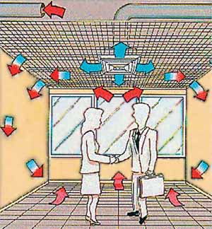

Наиболее распространенной системой воздухораспределения является общеобменная вентиляция
Наиболее распространенной системой воздухораспределения является смесительная (общеобменная) вентиляция (mixing ventilation, MV) (рис. 1). Целью этой воздухораспределительной системы является эффективное смешение приточного воздуха с воздухом помещения и создание равномерной температуры и концентрации вредностей по всему помещению. В школьных помещениях, как правило, используются плафонные воздухораспределители, раздающие приточный воздух в режиме охлаждения с температурой 13 °С. Температура и концентрация вредностей удаляемого воздуха в общеобменных системах вентиляции принимаются равными температуре и концентрации углекислого газа в рабочей зоне помещения.

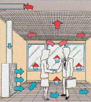

В системах кондиционирования воздуха с вытесняющей вентиляцией охлаждающий воздух раздается с низкой скоростью непосредственно в рабочую зону помещения (в школах с температурой 18–20 °С)
В системах кондиционирования воздуха с вытесняющей вентиляцией охлаждающий воздух раздается с низкой скоростью непосредственно в рабочую зону помещения (в школах с температурой 18—20 °С) (рис. 2). Поскольку холодный приточный воздух тяжелее воздуха помещения, он «настилается» на пол и заполняет нижнюю, рабочую зону помещения. Тепловые источники в помещении постепенно нагревают воздух и перемещают нагретый, загрязненный воздух в конвективных потоках в верхнюю зону помещения. Вместо того, чтобы смешивать приточный воздух с воздухом помещения, как это делается в смесительных системах, система вытесняющей вентиляции вытесняет теплоту и углекислый газ, перемещаемый в конвективных потоках от людей, в верхнюю, необитаемую зону помещения, откуда они удаляются через вытяжку, расположенную у потолка. Температура и концентрация вредностей удаляемого воздуха в вытесняющих системах выше температуры и концентрации углекислого газа воздуха рабочей зоны помещения. Таким образом, при одинаковом воздухообмене система вытесняющей вентиляции обеспечивает более чистый воздух в зоне дыхания обитателей помещения. Исключение составляют помещения с вредными выделениями тяжелее воздуха и вредностями с плотностью близкой к плотности воздуха при расчетной температуре помещения и выделяющимися вне конвективного потока над источником тепла.
Температура воздуха в помещении при системе вытесняющей вентиляции, в отличие от смесительной системы, не постоянна, а увеличивается по высоте помещения. Эта характеристика вытесняющей вентиляции позволяет сократить расход энергии на охлаждение воздуха помещения, поскольку, вместо того чтобы поддерживать расчетную температуру воздуха по всей высоте помещения, как это делается в смесительных системах, она поддерживается только в нижней, рабочей зоне.

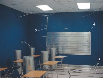

Для исследования системы вытесняющей вентиляции и оценки эффективности и точности моделирования CFD-программы «Airpak» макет типового класса в масштабе 1:1 был сооружен в исследовательском центе фирмы «Халтон» в США. В связи с симметричностью задачи воздухораспределения в помещении типового класса макет размером 4,9 х 9,7 м представляет примерно 1/2 класса. План макета изображен на рис. 3.

Фотография макета класса
1 — вытяжное отверстие; 2 — измерительный шест с датчиками температуры и скорости воздуха; 3 — металлический цилиндр с обогревом для моделирования теплопоступлений от учеников; 4 — обогревательный провод для моделирования теплопоступлений через оконный проем; 5 — обогревательный провод для моделирования теплопоступлений от солнечной радиации
Температура и скорость воздуха измерялись по восьми вертикалям в помещении макета (рис. 3). Каждая вертикаль замера содержит данные восьми измерений температуры и скорости воздуха на расстоянии от пола 10, 25, 50, 75, 120, 170, 225 и 275 см. Замерялись также расход и температура приточного и вытяжного воздуха. Фотография макета класса приведена на рис. 4.

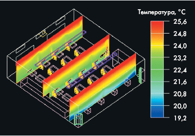

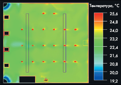

Результаты расчета CFD-модели помещения класса приведены на рис. 7–10. Распределение температуры воздуха в классе, оборудованном системой вытесняющей вентиляции, показано на рис. 7 и 8. Результаты расчета демонстрируют, что два вытеснительных воздухораспределителя, раздающие 520 л/с с температурой 18,3 °С, обеспечивают заданную температуру воздуха в рабочей зоне помещения.
