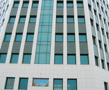

Влияние фильтрации воздуха на теплоперенос рассматривается далее на примере межоконных простенков. Межоконные простенки, даже при отсутствии фильтрации, характеризуются пониженным значением приведенного сопротивления теплопередаче из-за наличия оконных откосов.
В то же время в некоторых зданиях площадь по фасаду простенков между окнами составляет значительную долю от площади стен (рис. 1).
Рисунок 1. Пример здания с вентилируемым фасадом и с многочисленными оконными простенками |
Следует отметить, что межоконные простенки подвержены наибольшему влиянию продольной фильтрации воздуха в утеплителе не потому, что при равных условиях воздух в утеплителе для этого узла движется интенсивнее (очевидно, что интенсивность движения воздуха зависит только от градиента давления и будет везде примерно одинакова), а потому, что чем короче путь воздуха в утеплителе, тем меньше он успевает прогреваться и интенсивнее отводит теплоту из конструкции.

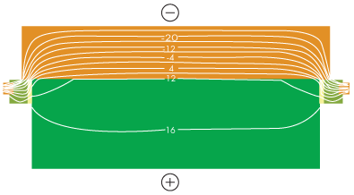

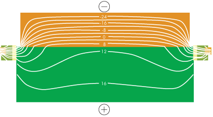

Рассчитанное температурное поле рассматриваемой конструкции без учета фильтрации воздуха представлено на рис. 2. Температурное поле представлено изотермами (линиями равной температуры), которые соответствуют температурам с шагом 4 °С. По результатам расчета поток теплоты через рассматриваемый участок конструкции при отсутствии фильтрации воздуха составляет: Q0 = 17,4 Вт/м. Приведенное сопротивление теплопередаче, рассчитанное по формуле (9), составляет: R0пр = 2,76 м2 •°С/Вт.
Рисунок 2. Температурное поле в горизонтальном сечении межоконного простенка без учета влияния продольной фильтрации |
Следовательно, коэффициент теплотехнической однородности рассматриваемой конструкции составляет:
(8)
Таким образом, из представленных результатов следует, что рассматриваемая конструкция обладает низким значением коэффициента теплотехнической однородности. Низкие значения этого коэффициента характерны для межоконных простенков. Вопрос о теплозащитных свойствах этих конструкций нуждается в специальном рассмотрении. В данной работе это значение r используется для анализа теплозащитных характеристик конструкции.

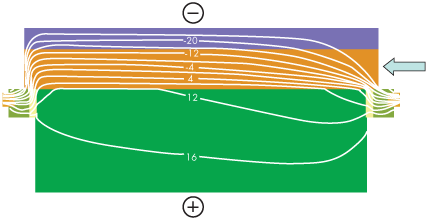

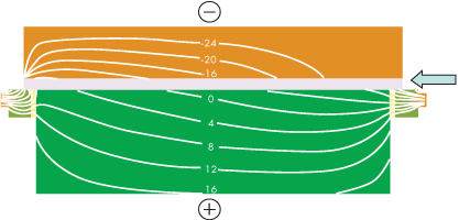

На рис. 3 представлено температурное поле рассматриваемой конструкции с учетом продольной фильтрации воздуха при значении величины плотности потока воздуха, равной G = 11,5 кг/(м2•ч). Такое значение G примерно соответствует скорости ветра 10 м/с и значению коэффициента воздухопроницаемости теплоизоляционного материала 0,4 кг/(м•ч•Па) (коэффициент воздухопроницаемости, характерный для минеральной ваты плотностью 30–50 кг/м3).
Представленные на рис. 3 изолинии температурного поля деформировались вследствие влияния воздушного потока в утеплителе. Минимальная температура на оконном откосе понизилась с 14,8 до 12,9 °С. Поток теплоты через рассматриваемый участок конструкции увеличился по сравнению с предыдущим вариантом и составил: Qф = 20,1 Вт/м. Рассчитанное по формуле (9) значение коэффициента составило rф = 0,87. Приведенное сопротивление теплопередаче конструкции с учетом фильтрации, рассчитанное по формуле (10), составило R0пр ф = 2,39 м2 •°С/Вт и составляет от условного сопротивления теплопередаче долю, равную rф• r = 0,602. Теплопотери через конструкцию вследствие продольной фильтрации увеличились на 13 %.

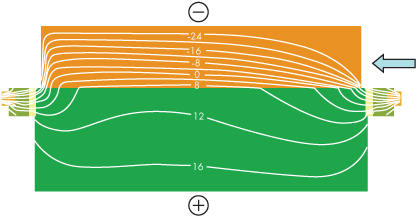

На рис. 6 приведено температурное поле конструкции, отличающейся от исследованной выше тем, что у нее два теплоизоляционных слоя с различной воздухопроницаемостью. Внутренний слой имеет воздухопроницаемость такую же, как и в предыдущем примере, а наружный теплоизоляционный слой – в восемь раз меньшую.
Рисунок 6. Температурное поле горизонтального сечения конструкции межоконного простенка с двухслойным утеплением с учетом влияния продольной фильтрации при значении плотности потока воздуха G = 11,5 кг/(м2•ч) |
Сравнение рис. 3 и рис. 6 показывает, что температурные поля идентичны. Количественные показатели теплозащиты конструкций также практически совпадают. Минимальная температура на оконном откосе составила для конструкции как с однослойным, так и с двухслойным утеплением 12,9 °С. Поток теплоты через конструкцию с однослойным утеплением составил 20,09 Вт/м, с двухслойным – 19,94 Вт/м. Коэффициент теплотехнического влияния фильтрации для конструкции с однослойным утеплением составил rф = 0,866, с двухслойным также rф = 0,866. Различия лежат в пределах погрешности вычислений.

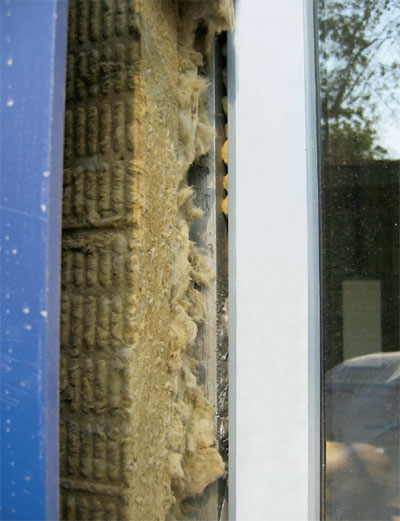

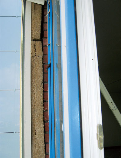

Рисунок 7. Неплотное прилегание минераловатных плит к стене в межоконном простенке |

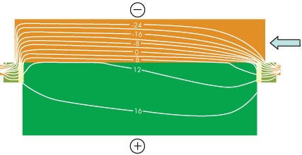

Разработанный метод позволяет провести расчет температурного поля такой конструкции, если задана скорость движения воздуха в щели. На рис. 8 представлено температурное поле такой конструкции при движении воздуха в щели со скоростью 0,05 м/с (т. е. 5 см/с). При этом плотность потока воздуха в слое теплоизоляции принята равной G = 0,43 кг/(м2•ч), т. е. намного меньше, чем в предыдущих расчетах. Искривленные изолинии указывают на большое влияние движения воздуха в щели на температурный режим конструкции. Поток теплоты через конструкцию составил 43,4 Вт/м. Приведенное сопротивление теплопередаче с учетом фильтрации составило R0пр ф = 1,11 м2 • °С/Вт, коэффициент теплотехнического влияния фильтрации rф = 0,40, минимальная температура на оконном откосе 7,0 °С.
Рисунок 8. Температурное поле конструкции межоконного простенка со щелью между теплоизоляционным слоем и стеной. Ширина щели 2,5 см, скорость движения воздуха в щели 5 см/с |
Следует отметить, что принятая скорость движения воздуха в щели очень мала, она на порядок меньше скорости движения воздуха в воздушном зазоре фасада. Даже при такой скорости сопротивление теплопередаче конструкции настолько резко снизилось, что составило всего 28 % от значения этой величины по глади конструкции (т. е. от R0усл). Если же при этом учитывать влияние и теплопроводных включений (кронштейнов), то сопротивление теплопередаче конструкции может стать ниже, чем требуемое сопротивление теплопередаче по санитарно-гигиеническим требованиям СНиП II-3-79 «Строительная теплотехника» до Изменений № 3, т. е. до 1995 года.
Поэтому такой дефект при монтаже теплоизоляции недопустим. Рассматриваемая конструкция может иметь другие дефекты, обусловленные ошибками при монтаже.
