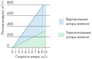

Между наружным стеклом и внутренним стеклопакетом располагаются солнцезащитные устройства — шторы-жалюзи. Такое (вне обслуживаемого помещения) расположение солнцезащитных устройств наиболее эффективно, поскольку в этом случае обеспечивается как защита от яркого света, так и значительное снижение теплопоступлений с солнечной радиацией. Солнцезащитные элементы, расположенные непосредственно в помещении, обеспечивают хорошую защиту от прямых солнечных лучей и яркого света, однако теплопоступления с солнечной радиацией в этом случае могут приводить к перегреву помещений.

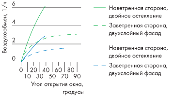

На рис. 8 представлена зависимость кратности воздухообмена в помещениях, расположенных на наветренной и заветренной сторонах здания, от угла открытия окна при скорости ветра 3,4 м/с, для вариантов с двухслойным вентилируемым фасадом со щелевым отверстием 18 мм и окна с двойным остеклением.
Рисунок 8. Зависимость кратности воздухообмена в помещениях, расположенных на наветренной и заветренной сторонах здания, от угла открытия окна при скорости ветра 3,4 м/с |
В варианте с двухслойным вентилируемым фасадом в помещениях, расположенных на заветренной стороне здания, требуемый воздухообмен не обеспечивается даже при больших углах открытия окна. Для обеспечения требуемого воздухообмена размеры щелевого отверстия должны быть увеличены (по расчетам проектировщиков, примерно до 35 мм).
В этом варианте при открытии окон на угол, превышающий 45°, кратность воздухообмена изменяется незначительно. В варианте окна с фрамугой в верхней части при увеличении угла открытия фрамуги кратность воздухообмена интенсивно возрастает, поскольку отсутствует ветрозащитный экран.

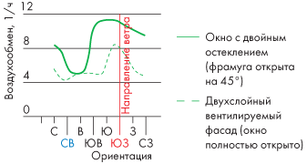

Рисунок 9. Зависимость кратности воздухообмена для двух вариантов конструкции при полностью открытых окнах в помещениях различной ориентации при юго-западном ветре со скоростью 3,4 м/с |
На рис. 9 приведены зависимости кратности воздухообмена для двух вариантов конструкции при полностью открытых окнах в помещениях различной ориентации при юго-западном ветре со скоростью 3,4 м/с. При открытии фрамуг на угол 45° в помещениях, расположенных с наветренной стороны, кратности воздухообмена достигают очень больших значений, при которых использование естественного проветривания становится невозможным.
В то же время минимальная кратность воздухообмена (в помещениях, ориентированных на северо-восток, т. е. расположенных с заветренной стороны здания) превышает требуемую, поэтому при господствующих ветрах использование естественного проветривания любых помещений возможно с обеими вариантами конструкции окон.

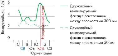

Воздушный зазор между поверхностями двухслойного фасада может быть различных размеров: от узкого промежутка, служащего только для вентиляции и размещения солнцезащитных устройств, до промежутков, в которых может разместиться человек (например, для мытья стекол), и даже промежутков в виде отдельных помещений, в которых располагается, например, зимний сад (подробная классификация приведена в [7]).
Рисунок 10. Зависимость кратности воздухообмена для двух вариантов двухслойного фасада в помещениях различной ориентации при юго-западном ветре со скоростью 3,4 м/с |
На рис. 10 приведены результаты расчета воздухообменов в помещениях с двумя вариантами двухслойного фасада: с расстоянием между плоскостями 50 мм и 300 мм при юго-западном ветре со скоростью 3,4 м/с. Кроме расстояния между плоскостями, на величину притока в данном варианте фасада влияет и конструкция солнцезащитных устройств, поскольку шторы-жалюзи в этом случае расположены в промежутке между слоями; вертикальные шторы-жалюзи оказывают меньшее сопротивление воздушному потоку, чем горизонтальные. Величина расходов воздуха в двухслойном вентилируемом фасаде (расстояние между слоями 300 мм, ширина щелевого отверстия 35 мм) в зависимости от скорости ветра при различных конструкциях солнцезащитных устройств приведена на рис. 11.
Рисунок 11. Расходы воздуха в двухслойном вентилируемом фасаде (расстояние между слоями 300 мм, ширина щелевого отверстия 35 мм) в зависимости от скорости ветра при различных конструкциях солнцезащитных устройств |

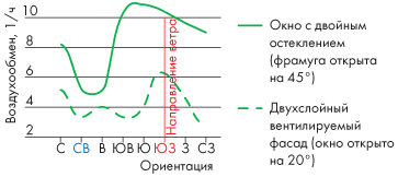

Рисунок 13. Зависимость кратности воздухообмена для двух вариантов конструкции в помещениях различной ориентации при юго-западном ветре со скоростью 3,4 м/с (результаты исследований в аэродинамической трубе) |
На рис. 13 приведены результаты исследования в аэродинамической трубе моделей помещения с двумя вариантами наружных ограждающих конструкций — двухслойного вентилируемого фасада (расстояние между слоями 300 мм) и окна с двойным остеклением и фрамугой (окно двухслойного фасада открыто на 20°, фрамуга окна с двойным остеклением — на 45°). Результаты экспериментов и теоретических расчетов имеют хорошую сопоставимость (рис. 9 и 13). Окно с двухслойным остеклением и фрамугой обеспечивает большие кратности воздухообмена, чем двухслойный вентилируемый фасад. В то же время, воздухообмен при углах открытия фрамуги 45° достаточно велик: эксперименты показали, что требуемый воздухообмен (2–3 1/ч) может быть обеспечен уже при открытии фрамуги на угол 15°.

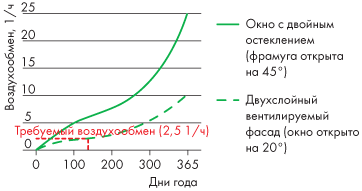

При минимальных скоростях ветра и в безветренные дни при естественном проветривании требуемый воздухообмен (2,5 1/ч) не может быть обеспечен. Для обеспечения требуемого воздухообмена в этих условиях необходимо использование механической вентиляции. На основе среднегодового распределения скоростей ветра для данной местности были построены среднегодовые распределения кратности воздухообмена в помещениях с двумя вариантами наружных ограждающих конструкций (двухслойным вентилируемым фасадом с расстоянием между плоскостями 300 мм и щелевым отверстием 35 мм, а также окном с двойным остеклением с фрамугами) (рис. 14).
Рисунок 14. Среднегодовые распределения кратности воздухообмена в помещениях с двумя вариантами наружных ограждающих конструкций |
При использовании двухслойного вентилируемого фасада (при открытии окна на 20°) требуемый воздухообмен не может быть обеспечен 130 дней в году, а при использовании окна с двойным остеклением (угол открытия фрамуги 45°) требуемый воздухообмен не может быть обеспечен только 20 дней в году. В этом случае использование окна с двойным остеклением и фрамугой предпочтительнее.
Таким образом, два рассматриваемых варианта могут обеспечить возможность естественного проветривания помещений, однако у обоих вариантов есть недостатки. Проектировщиками был предложен четвертый вариант конструкции окон, который и был реализован в данном здании. Разработка нового типа окон заняла полтора года.
