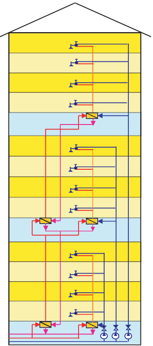

Рисунок 1. Каскадная схема подключения зональных теплообменников отопления и горячего
водоснабжения |
При подключении высотного здания к центральному теплоснабжению либо к автономным источникам, расположенным на земле, В. И. Ливчак рекомендует применять каскадную сему подключения теплообменников отопления и ГВС (журнал «Энергосбережение» № 4, 2004 г.). В каждой зоне располагаются по две группы теплообменников и циркуляционные насосы, обслуживающие теплообменники (см. рис. 1). Одна группа теплообменников обеспечивает системы отопления, вентиляции и горячего водоснабжения первой зоны. Вторая нагревает воду, подаваемую в следующую по высоте зону. Там также размещаются две группы теплообменников и циркуляционные насосы и т. д. (рис. 1). При такой схеме зонирования столб теплоносителя разделяется на зоны стенками трубок или пластинами теплообменника, следовательно, передачи давления из верхних зон в нижние не происходит, и давление в контурах зон определяется только высотой зоны. При таком зонировании требования к теплообменному оборудованию, отопительным приборам и насосам ничем не отличаются от требований к этим элементам системы обычных зданий.

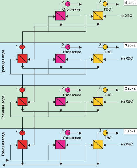

Рисунок 2. Каскадная схема горячего и холодного водоснабжения высотного здания |
Для функционирования горячего и холодного водоснабжения зон, построенных по описанной выше схеме, в зону необходимо подать холодную воду. Холодное водоснабжение зон также можно построить по каскадной схеме (рис. 2). Насосы ХВС при этом располагаются на технических этажах вместе с теплообменниками и циркуляционными насосами и должны развивать напор, достаточный для того, чтобы обеспечить водоснабжение обслуживаемой зоны и поднять воду к следующей по высоте зоне. Чтобы избежать наращивания гидростатического давления по высоте здания (рис. 2, красная линия на графике давлений), зоны разделены обратными клапанами, благодаря этому наращивание давления происходит только в пределах зоны (рис. 2, синяя линия на графике давлений). Обратные клапаны при каскадной схеме водоснабжения лучше располагать перед насосами – это позволит избежать осушения насосов через водоразборную арматуру ниже лежащей зоны.
При назначении требований к трубопроводам, арматуре, теплообменникам и насосам следует иметь в виду тот факт, что всегда существует вероятность того, что из-за неисправности обратных клапанов наращивание давления может охватить несколько зон или все здание по высоте. Поэтому, с целью исключения аварийного затопления помещений, необходимо, чтобы все элементы системы холодного и горячего водоснабжения выдерживали гидростатическое давление всех выше расположенных зон.
Из практики известно, что два насоса с частотными приводами, управляемыми по давлению и соединенные последовательно, как правило, работают неустойчиво: один из насосов «задавливает» другой, а в ряде случаев возникают автоколебания в системе управления насосами. Причина этих явлений кроется в том, что изменение, под действием случайных факторов, например напора одного из насосов, вызывает изменение показаний датчиков обоих насосов и, следовательно, изменение частоты вращения обоих насосов. В результате этого, в случае медленно протекающих процессов, возникает перераспределение напоров между насосами, а в случае быстро протекающих процессов возникает перерегулирование, нарушающее нормальную работу систем управления насосами и способствующее возникновению автоколебаний.
Для высотных зданий описанная цепочка последовательно соединенных насосов удлиняется, что повлияет на работу системы управления, увеличив ее склонность к автоколебаниям. Пояснить это можно следующим образом. Предположим, что произошло быстрое изменение расхода воды в последней, верхней зоне. Это вызовет цепную реакцию изменения частоты вращения насосов всех нижележащих зон, при этом изменение частоты вращения насоса каждой нижележащей зоны будет происходить с некоторой задержкой времени по отношению к предыдущей зоне. Эти временные задержки при определенных условиях вызывают такие колебательные явления в системе управления насосами, когда изменение частоты вращения насосов в разных частях трубопровода будет иметь разное направление, т. е. в одной части трубопровода частота вращения насосов увеличивается, а в другой в тот же момент времени уменьшается. Под воздействием этих колебаний частоты вращения насосов в трубопроводе возникнут интенсивные колебания давления и, если они совпадут с собственными частотами столба жидкости в трубопроводе, возникнет явление резонанса, сопровождающееся ростом амплитуд колебания давления до опасных значений. Из сказанного следует, что при каскадной схеме водоснабжения высотных зданий применять частотный привод насосов надо с большой осторожностью.
Энергосбережение в системах с каскадным зонированием водоснабжения обеспечивается правильным подбором насосов. При подборе насосов надо исходить из того, что насосы нижней зоны должны подать такое количество воды, чтобы обеспечить ею свою и все выше расположенные зоны. В то время как насосы самой верхней зоны должны обеспечить водой только свою зону. Производительность насоса любой промежуточной зоны можно определить по формуле
