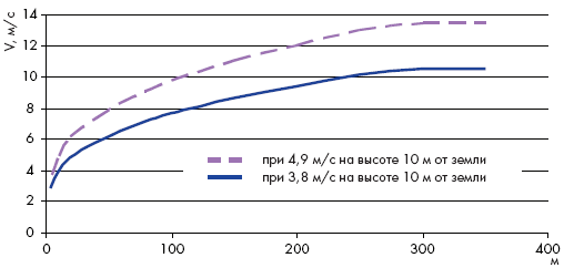

Спецификой расчета воздушного режима высотных зданий является необходимость учета повышения скорости ветра по высоте. В работе принималась рекомендация СНиП 2.01.07-85* [2], которая обобщена на рис. 1.
Изменение скорости ветра по высоте здания при скорости ветра на высоте 10 м от уровня земли 4,9 и 3,8 м/с

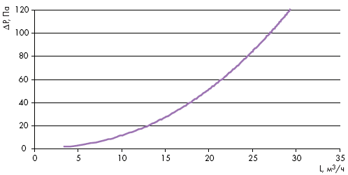

Приток осуществлялся либо механическими поэтажными системами, либо через приточные клапаны, характеристика расхода которых показана на рис. 4.
Рисунок 4.
Зависимость расхода воздуха через приточный клапан от разности давлений по разные стороны от него
