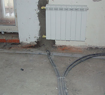

Подключение отопительных приборов при периметральной разводке в полу

Подключение отопительных приборов при лучевой разводке в полу
Питание квартирных шкафчиков предусматривается от распределительных коллекторов, установленных в выделенных местах лестнично-лифтового узла, обычно это место оборудовано дверями, ключ от которых находится только у службы эксплуатации. В этом же месте, как правило, организуется подключение квартир к системам водоснабжения, а также устанавливаются тепло- и водосчетчики. Сейчас предлагаются модели теплосчетчиков, на вход которых можно подать импульс с водосчетчиков, удешевив таким образом систему диспетчеризации. Даже если тепло- и водосчетчики не устанавливаются, предусматривается место для их размещения, а также для прокладки информационной шины.
Внутри квартиры разводка систем отопления выполняется в полу, как правило, по лучевой схеме, хотя может использоваться и периметральная. Эти две схемы, лучевая и периметральная, в целом равнозначны. Опыт эксплуатации показал, что обе они работают очень хорошо, но все же использование лучевой схемы предпочтительнее, особенно для квартир большой площади. Одно из преимуществ лучевой разводки – использование труб меньшего диаметра. Для большой квартиры при периметральной системе отопления необходима труба диаметром 25 или 32 мм. В этом случае, во-первых, увеличивается подготовка пола. Во-вторых, при этом увеличивается стоимость необходимых материалов (тройник большого диаметра соизмерим по цене с самой трубой). Гораздо выгоднее в таких случаях, применив лучевую разводку, пойти на увеличение числа труб при одновременном уменьшении их диаметра. В этом случае, поскольку вместо шумопоглощающей керамзитовой засыпки используются современные звукопоглощающие материалы небольшой толщины, стяжка пола получается тоньше, что позволяет выиграть в высоте потолков и объеме квартир (в современных квартирах «элитного» класса это обстоятельство является достаточно значимым, поскольку влияет на коммерческую стоимость квартиры). Система с лучевой разводкой проще в монтаже и очень удобна в эксплуатации.
Можно легко сменить отопительный прибор данного луча, не отключая остальные приборы. При каких-либо манипуляциях с отопительным прибором, например при ремонте или в случае аварии, в отличие от периметральной разводки, нет необходимости останавливать отопление всей квартиры, в результате чего квартира в зимнее время выстужается. При лучевой разводке нет необходимости проделывать отверстия в несущих стенах. При перепланировке квартиры стены могут быть перенесены на другое место, и трассы отопления также.
Если в процессе перепланировки или ремонта материал пола крепится по периметру помещения, возможны повреждения труб периметральной разводки (такие случаи были отмечены в процессе эксплуатации здания по ул. Маршала Бирюзова, 32, в котором применялась поквартирная система отопления, выполненная по периметральной схеме из полипропиленовых труб). С другой стороны, если в квартире укладывается паркет, то используется фанерная подготовка, которая крепится большим числом «гвоздей», забиваемых в стяжку. В этом случае лучевая схема более уязвима, чем периметральная. Кроме этого, были отмечены случаи, когда в процессе ремонта при снятых отопительных приборах строительные растворы попадали в трубы, что приводило к их засорению и отключению отопления всей квартиры. Места засоров в таких случаях достаточно сложно локализовать, службой эксплуатации для этих целей был приобретен комплект теплови. Высотные зионного оборудования. Для устранения засора при периметральной разводке требуется отключать всю квартиру. При использовании лучевой разводки в таких случаях отключается только та ветвь, в которой произошел засор, при том что место засора обнаружить очень просто. В упомянутом здании вертикальные стояки системы отопления расположены внутри квартир. Эти стояки были оборудованы балансовыми парами, система была отрегулирована, однако опыт эксплуатации здания показал, что при таком расположении стояков в случае аварии попасть в квартиру для минимизации ущерба зачастую затруднительно. Исходя из этого, на всех новых объектах в настоящее время вертикальные стояки систем отопления и горячего водоснабжения с необходимой запорной арматурой располагаются в лестнично-лифтовом холле, где к ним возможен доступ сотрудников службы эксплуатации.
Отопительные приборы требуют индивидуальных ручных или автоматических воздуховыпускных клапанов, которые также монтируются и на распределителе.

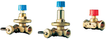

Автоматические балансировочные клапаны ASV

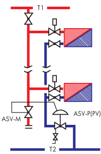

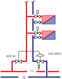

Автоматические балансировочные клапаны в системах отопления
Современные системы отопления зданий являются системами, предъявляющими повышенные требования к надежности и регулируемости, особенно в высотных и протяженных зданиях. В таких условиях обеспечение гидравлической устойчивости является основной задачей как проектирования, так и эксплуатации системы отопления. Системы должны быть управляемыми во всех режимах и не выходить за пределы эффективной работы. Традиционно такая управляемость достигается повышением сопротивления узлов отопительных приборов (радиатор и терморегулятор) и гидравлической увязкой циркуляционных колец. С этой целью на объектах применяются радиаторные терморегуляторы RTD-N фирмы «Данфосс» с повышенным гидравлическим сопротивлением на обвязке отопительных приборов, а на стояках или приборных ветвях системы – автоматические балансировочные клапаны серии ASV-P (PV и PV Plus) и ASV-M (I). Возникает вопрос – насколько оправдано применение автоматических балансировочных клапанов в двухтрубной системе отопления, ведь ручные балансировочные клапаны дешевле. Это не совсем так. Фактически при таком подходе не учитываются те затраты, которые необходимы для наладки и запуска двухтрубной системы отопления с ручными балансировочными клапанами. Наладка систем с ручными балансировочными клапанами, как правило, осуществляется по одному из трех наиболее распространенных методов: пропорциональному, компенсационному или компьютерному (при помощи специализированного прибора PFM 3 000). Описание этих методик – тема для отдельной статьи, и в данном случае необходимо коснуться только подготовительного этапа, единого для всех методик. Перед наладкой системы необходимо провести следующие мероприятия: испытать систему на герметичность, промыть и прочистить фильтры, удалить воздух из системы, вывести в рабочий режим насос (100 % нагрузка). Все термостатические клапаны установить в положение, соответствующее проектной настройке (только так можно определить перегревы и недогревы помещений). Для этого колпачок термостатического клапана не должен упираться в шток. Колпачками защищают шток от грязи и поломок. Замена колпачков на термостатические элементы осуществляется только по окончании наладки. Проведение всех этих мероприятий возможно, фактически, только при наладке системы отопления нового незаселенного дома. После же заселения, когда те или иные переделки существенно изменяют гидравлику системы, проведение даже подготовительных мероприятий может существенно затрудниться.
И еще один факт – в среднем на наладку одного балансировочного клапана требуется 20 минут. Таким образом, в разветвленных системах отопления высотных зданий наладка только одной зоны может занять до 12 часов. В то же время при использовании первых двух методик (пропорциональной и компенсационной) необходимы два прибора PFM 3 000. Системы отопления с радиаторными терморегуляторами – это системы с переменными гидравлическими характеристиками, в них постоянно меняются сопротивления циркуляционных колец. Рассчитанные исходя из 100 % нагрузки системы, ручные балансировочные клапаны просто не способны реагировать на изменение гидравлических параметров при снижении расходов. Это приводит к шуму на радиаторных терморегуляторах, отсутствию теплового комфорта в помещениях, увеличению теплопотребления. Работа терморегуляторов может из плавного регулирования трансформироваться в двухпозиционное. Причиной всех этих проблем являются возникающие избыточные перепады давлений в отдельных кольцах и стояках системы, которые могут в большой степени отличаться от расчетных. Радиаторные терморегуляторы зачастую просто не рассчитаны на такие избыточные перепады давлений. Кроме того, большое количество ступеней увязки системы отопления существенно влияет на ее регулируемость.
Клапаны ASV-P или ASV-PV, установленные на обратном трубопроводе, связываются через импульсную трубку с клапанами ASV-M, установленными на подаче, и образуют регулятор перепада давлений (прямого действия), или совместно с клапаном ASV-I – регулятором перепада давлений с возможностью ограничения расхода.
Автоматические балансировочные клапаны разделяют систему отопления на несколько независимых подсистем. Подсистемами могут быть поэтажные, квартирные ветки или стояки. В подсистеме образуется свойственный только ей гидравлический режим, в пределах которого следует обеспечивать гидравлическую устойчивость. Количество ступеней увязывания циркуляционных колец в этом случаем зависит от места установки автоматического регулятора перепада давления и разветвленности регулируемого им участка системы. Чем ближе автоматический балансировочный клапан к отопительным приборам, тем проще гидравлическая увязка системы. Отсутствие большого количества ручных балансировочных клапанов снижает гидравлическое сопротивление системы и экономит стоимость энергии на перекачивание теплоносителя и улучшает тепловой комфорт в помещении. При наличии автоматических регуляторов перепада давления на неразветвленных ветках увязывание циркуляционных колец сводится к одноступенчатой процедуре. Количество циркуляционных колец в такой подсистеме равно количеству отопительных приборов.
При поквартирной разводке оптимальным решением является применение автоматических балансировочных клапанов ASV-P (PV) на обратном трубопроводе и запорно-измерительных клапанов ASV-I –на подающем. Использование именно этой пары клапанов дает возможность не только компенсировать влияние гравитационной составляющей, но и ограничивать расход на каждую квартиру в соответствии с расчетными параметрами.
Клапаны, как правило, подбираются по диаметру трубопроводов и настраиваются на поддержание перепада давлений на уровне 10 кПа. Такое значение настройки клапанов выбирается исходя из значения требуемых потерь давления на радиаторных терморегуляторах для обеспечения их оптимальной работы.
Ограничение расхода на квартиру задается настройкой на клапанах ASV-I. Причем следует учитывать, что в этом случае потери давления на данных клапанах необходимо включить в перепад давлений, поддерживаемый регулятором ASV-PV.
