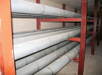

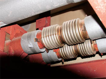

Современные высотные здания – это либо точечная застройка, либо развитый стилобат с несколькими башнями. Высотные здания зонируются по вертикали – на зоны определенной высоты, разделенные техническими этажами. На технических этажах производится разводка магистралей сетей водоснабжения и прокладка сборных сетей канализации. Наличие технических этажей – оптимальный вариант для эксплуатации, но в последнее время, как правило, инвесторы стараются обходится без них. Высота зоны определяется значением допустимого гидростатического давления в нижних приборах или других элементах систем, а также возможностью размещения оборудования и коммуникаций на технических этажах. Как правило, зона инженерного оборудования совпадает с границами пожарного отсека по высоте.
Рисунок 1. Прокладка магистралей в техническом коридоре |
Рисунок 2. Установка компенсаторов в техническом коридоре |

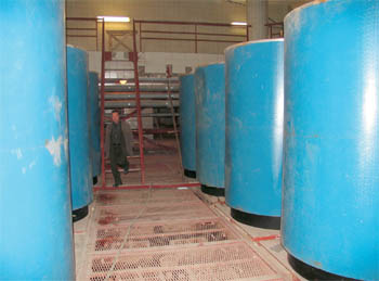

Рисунок 3. Установка электробойлеров под корпусами |

В ИТП или под корпусами, как правило, также устанавливаются емкостные электробойлеры, обеспечивающие бесперебойное горячее водоснабжение при плановых отключениях в теплосети.
Емкость бойлеров мы подбираем исходя из обеспечения 1,5-часового максимально-часового расхода ГВС при 8-часовом периоде нагрева воды.

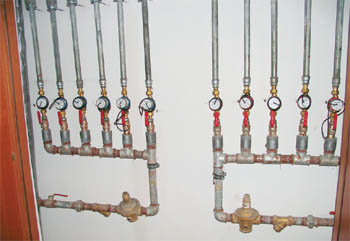

Исходя из этих соображений в элитных и коммерческих высотных зданиях стояки системы водоснабжения прокладываются в нише лестнично-лифтового холла, откуда обеспечивается ввод в квартиру трубопроводов горячей и холодной воды. Система водоснабжения оснащена счетчиками горячей и холодной воды, которые вместе с фильтрами, регуляторами давления и обратными клапанами установлены в этой же нише на каждом этаже здания. Обеспечение расчетного расхода воды по циркуляционным стоякам обеспечивается при помощи регуляторов MSV-С фирмы Danfoss.

Рисунок 5. Устройство поэтажных подключений квартир к системам холодного и горячего водоснабжения |

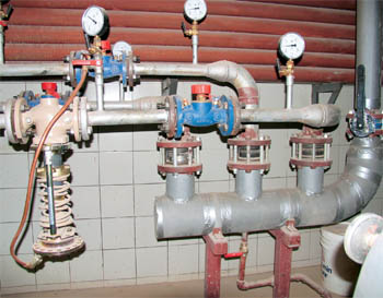

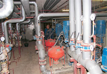

Рисунок 6. Машинное отделение повысительных насосных станций для холодного и горячего водоснабжения |

Мы изначально пошли по пути закрытых систем для каждой зоны, тем более, что современное насосное оборудование для водоснабжения (не специальные насосы) позволяет поддерживать давление до 400 м.в.ст. При этом мы принципиально располагаем насосные станции в ИТП и на нижних уровнях, исходя из удобства эксплуатации (рис. 6).
Для повысительных насосных станций на наших объектах успешно используются насосные установки DP-Pumps, Lowara. Причем для насосных станций Lowara предусмотрено частотное регулирование каждого насоса в станции, которое по определенному циклу становится управляющим контроллером станции, что значительно повышает ее надежность.

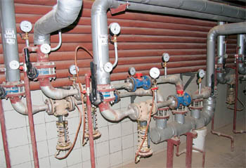

Схема весьма экономична, поскольку позволяет отказаться от двух-трех групп теплообменников, насосов, регуляторов, автоматики и обвязки теплообменников. Кроме того, значительна экономия места в ИТП. После применения различных вариантов мы остановились на регуляторах фирмы Samson для выравнивания давления в общем коллекторе, к которому подключаются циркуляционные трубопроводы из разных зон водоснабжения с разными давлениями. Там же на обвязке циркуляционных трубопроводов устанавливаются регуляторы расхода для обеспечения расчетной циркуляции воды.

Рисунок 11. Установка на циркуляционном трубопроводе регуляторов давления и расхода |
