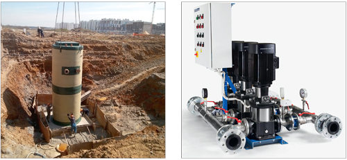

Рис. 1. Комплектные канализационные насосные станции (КНС) на наружных сетях и модульные автоматические насосные станции (МАНС) для повышения давления (напора) в сетях внутреннего водопровода жилых и общественных зданий на примере решений АО «Промэнерго»
Обычно в состав комплектных КНС входит резервуар для подземной установки из армированного стеклопластика с точками подключения подводящего (подводящих) и отводящего (отводящих) стоки трубопроводов. Внутри такого резервуара размещено основное оборудование: насос-ные агрегаты (как правило, погружные), напорная трубопроводная обвязка с запорно-регулирующей арматурой, КИПиА (включая регуляторы уровней), вспомогательное оборудование и устройства (погружные соединители, подъемные цепи, лестница, площадка обслуживания, корзины/решетки для сбора крупного мусора, измельчители, мешалки, направляющие для монтажа-демонтажа оборудования), а также внутренние электросиловые и «сигнальные»/управляющие кабельные сети, выходящие за пределы резервуара и подключаемые к устанавливаемому вблизи резервуара шкафу управления, как правило, входящему в объем поставки. Комплектные КНС производства АО «Промэнерго» готовы к непосредственной установке в систему канализации в момент поставки без дополнительных трудозатрат.
Монтаж стеклопластикового резервуара в котлован на фундаментную плиту (определенную проектом по отметке, габаритам и конструкции) с подключением подводящего коллектора и отводящих (напорных) трубопроводов занимает у строительной компании 1,5–2 недели. Установка насосов в резервуар КНС по направляющим трубам, установка регуляторов уровня (поплавков), расключение силовых и управляющих кабелей в шкафу управления занимают не более трех дней. При наличии электроснабжения и возможности подачи/отведения сточной воды весь период монтажных и пусконаладочных работ (без учета сроков поставки комплектной КНС) вполне разумно ограничивается тремя неделями.
В водоснабжении применение в качестве повысительной насосной установки комплектной МАНС заводского изготовления, например МАНС Мульти Про производства АО «Промэнерго», оснащенной стандартной системой управления, прошедшей первичные испытания и тестирование на производственных стендах предприятий-изготовителей, стало сложившейся практикой. Компоновка повысительной насосной установки на объекте, непосредственно в месте монтажа, из отдельных насосных агрегатов и шкафа управления может быть обоснована лишь массогабаритными характеристиками оборудования или особыми условиями работ, затрудняющими транспортировку и монтаж готовой МАНС к месту установки.

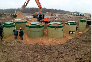

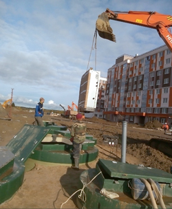

На рис. 2 представлены фотографии, сделанные в ходе монтажа комплектных КНС (разработка, производство и поставка изделий в составе комплектов, шефмонтаж и наладка – АО «Промэнерго») при строительстве систем инженерного обеспечения объектов жилищной застройки квартала в районе Янино 1 (Ленинградская область, Всеволожский район). Каждая комплектная КНС ливневых стоков включает в себя три резервуара: резервуар-отстойник с решеткой, основной резервуар с тремя насосами и сороулавливающей корзиной, резервуар для размещения шкафа управления и автоматизации. Аналогичное решение применено для комплектных КНС хозяйственно-бытовых стоков, в основных резервуарах которых предусмотрено по два насоса.
Рис. 2. Монтаж комплектных КНС (разработка, производство и поставка изделий в составе комплектов, шефмонтаж и наладка – АО «Промэнерго») при строительстве систем инженерного обеспечения объектов жилищной застройки квартала в районе Янино-1 (Ленинградская обл., Всеволожский район)

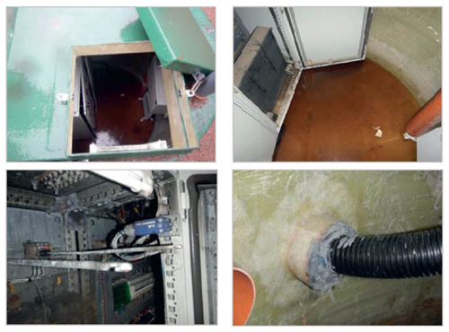

Применение резервуаров для подземной установки шкафов управления и автоматизации КНС требует внимательного отношения к деталям ряда связанных с этим технических решений. Особо следует отметить вопросы размещения и крепления шкафа в резервуаре, конструкции люка резервуара, вентиляции резервуара и связанного с этим обеспечения климата в пределах шкафа, а также наличие дренажного насоса и возможность его использования в резервуаре, герметичное обустройство кабельных вводов в резервуар, предназначенный для размещения шкафа. При поиске оптимального технического решения по каждому из перечисленных выше вопросов важна детальная проработка с учетом различных возможных эксплуатационных ситуаций. Так, например, уже имеются случаи затопления резервуаров с размещенными в них шкафами управления. Представляется, что особо следует опасаться возможного бесконтрольного поступления жидкости в резервуар со шкафом управления из соседнего основного резервуара КНС (с насосами) в случае его временного аварийного затопления из-за различных причин (например, блокировки насосов поступившим мусором). При применении простых решений в части шкафа управления (например, без устройства удаленного аварийного оповещения с использованием системы диспетчеризации) информация о такой аварии может прийти настолько поздно, что сточные воды успеют затопить резервуар со шкафом управления при медленном протекании стоков по пространству внутри кабель-канала (зачастую реализуемого в виде гофрокондуктора), в котором проложены кабели между резервуаром для размещения шкафа и основным резервуаром КНС. Фотография с примером «затопленного» в резервуаре шкафа управления представлен на рис. 4.
Рис. 4. Пример «затопленного» в резервуаре шкафа управления
