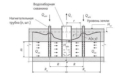

Устройство скважины с затрубной системой регенерации немного отличается от типовой конструкции водозаборной скважины [3–5], а именно: в затрубном пространстве скважины во внешнем контуре гравийной обсыпки необходимо установить несколько полиэтиленовых нагнетательных труб с перфорацией напротив фильтров скважины (рис. 1).
Рис. 1. Схема водозаборной скважины с затрубной системой регенерации
Расположение нагнетательных труб позволяет осуществлять радиально-направленное движение промывного потока в обсыпке при одновременной работе насоса или эрлифта, что позволяет при подаче реагента осуществлять декольматацию как изнутри фильтра, так и снаружи [3–5].

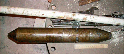

Нами предлагается использовать метод пневмоимпульсной обработки скважин с помощью глубинного пневмопатрона, способного работать при высоком внешнем давлении. Сущность метода заключается в использовании пневмопатрона–устройства, обеспечивающего периодические выхлопы в жидкую среду дискретных количеств сжатого до высокого давления воздуха (рис. 2).
Рис. 2. Внешний вид глубинного пневмопатрона
Выхлопы генерируют возмущения в виде волн давления и волн разрежения. Таким образом, в скважине на уровне фильтровой колоны многократно создаются репрессия и депрессия. Такие колебания давления в скважине позволяют разрушить кольматант и вынести его из ячеек фильтра. Кроме этого, ударные волны воздействуют не только на кольматант скважины, но и на кольматант прифильтровой зоны, разрушая в них блокирующие участки и делая более проницаемой для грунтовых вод фильтр и прифильтровую зону водозаборных скважин.

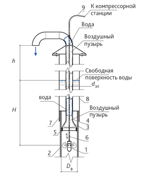

Кафедрой ВВиОВР ГОУ ВПО «Донбасская национальная академия строительства и архитектуры» (г. Макеевка) была предложена технология производства работ при обработке скважины пневмопатроном с использованием эрлифтного пульпопровода [7] (рис. 3).
Рис. 3. Схема обработки скважины пневмопатроном с использованием эрлифтного пульпопровода:
1 – пневмопатрон, 2 – фильтр водозаборной скважины, 3 – конфузор, 4 – эрлифтный пульпопровод, 5 – пакер, 6 – трубопровод подачи сжатого воздуха, 7 – сальник, 8 – обсадная колонна, 9 – рукав высокого давления

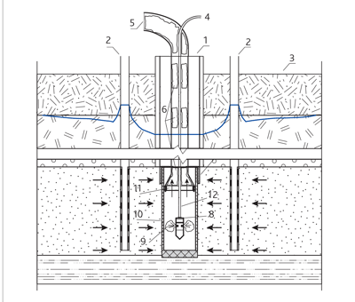

Объединив циркуляционно-реагентный метод промывки скважинного фильтра В. В. Ивашечкина и метод пневмоимпульсного воздействия с применением эрлифтного пульпопровода, нами предложен комбинированный метод. Причем предлагаемая технология интенсификации работы водозаборных скважин основана на совместной одновременной работе обоих методов в отличие от других комбинированных методов, которые основываются на последовательной или попеременной работе импульсного и реагентного методов. В результате теоретических исследований предлагается следующая схема регенерации фильтра и прифильтровой зоны водозаборной скважины (рис. 5).
Рис. 5. Комбинированный метод обработки прифильтровой зоны водозаборных скважин реагентным и пневмоимпульсным воздействием: 1 – водозаборная скважина, 2 – нагнетательные трубки, 3 – уровень земли, 4 – рукав высокого давления, 5 – эрлифтный пульпопровод, 6 – сжатый воздух, 7 – сальник, 8 – пневмопатрон, 9 – сжатый воздух на выходе из пневмопатрона, 10 – фильтр водозаборной скважины, 11 – пакер, 12 – трубопровод подачи сжатого воздуха
Как показанно на рис. 5, в водозаборную скважину, которая оборудована зафильтровыми трубками, погружают пневмопатрон на уровень фильтра. В этот момент по нагнетательным трубкам под давлением с помощью насоса подают реагент. Одновременно с подачей реагента производится пневмоимпульсная обработка, что обеспечивает максимальную степень очистки фильтра от кольматанта и разрушение кольматирующих отложений в прифильтровой зоне. После взрыва сжатый воздух вместе с водой (водовоздушная смесь) поднимается наружу по эрлифтному пульпопроводу. Одновременно с притоком воды из скважины в пласт происходит движение раствора реагента от нагнетающих трубок в скважину, тем самым обеспечивается более эффективная обработка импульсным и реагентным методами.

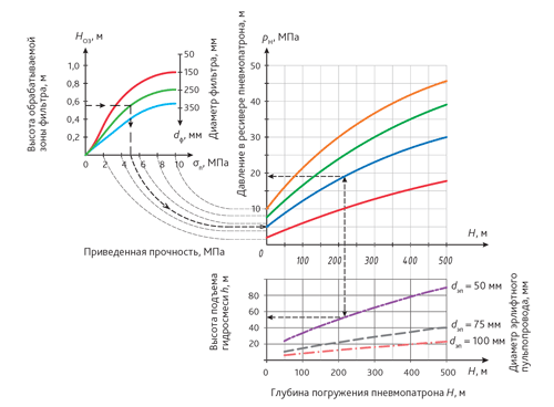

При правильном выборе параметров пневмоимпульсного воздействия (давление в пневмопатроне, объем ресивера пневмопатрона, диаметр пульпопровода, частота импульсов и др.) эрлифтный эффект позволяет одновременно с водой поднимать из скважины разрушенный кольматант и промывочный раствор [6, 8].
Для удобства составлена номограмма (рис. 6), учитывающая зависимость высоты обрабатываемой зоны фильтра (Ноз, м) от приведенной прочности (σп, МПа) и диаметра фильтра (dф, мм), а также рабочего давления в ресивере пневмопатрона (рн, МПа) и высоты подъема гидросмеси (h, м) от глубины погружения пневмопатрона (Н, м) и условного диаметра эрлифтного пульпопровода (dэп, мм).
Рис. 6. Номограмма для определения рабочих параметров пневмоимпульсной обработки глубинным пневмопатроном

Определены основные рабочие параметры предложенного метода восстановления дебита водозаборных скважин, эксплуатируемых в Донбассе [10]. Рекомендуется для скважин глубиной до 100 м, диаметром фильтра до 300 мм и высотой фильтра до 5,0 м установить следующие рабочие характеристики пневмореагентной обработки:
  • давление в ресивере пневмопатрона–12,5 МПа;
  • высота обрабатываемой зоны фильтра–0,5 м;
  • высота подъема эрлифтной водовоздушной смеси–25–30 м;
  • количество пневмоимпульсов составляет 15–20 импульсов в минуту;
  • реагент для растворения кольматирующих отложений – многокомпонентный раствор на основе трихлоруксусной кислоты и сульфаминовой кислоты;
  • ориентировочная масса и объем основных реагентов:
  • трихлоруксусной кислоты m CCl3COOH = 160 кг, VCCl3COOH 15% = 655 л;
  • сульфаминовой кислоты mNH2SO3H = 100 кг, VNH2SO3H 10% = 465 л.
  • время пневмореагентной обработки–не более 45 мин.
