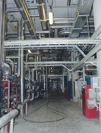

Теплоснабжение

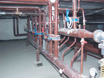

Теплоснабжение систем вентиляции, отопления и горячего водоснабжения осуществляется от городских тепловых сетей. Все системы подключены к источнику теплоснабжения через ЦТП.
В комплексе «Воробьевы Горы» принят единый ЦТП на все жилые корпуса и общественную зону. Этот ЦТП — один из самых крупных в мире. По архитектурно-конструктивным соображениям ЦТП расположен на некотором расстоянии от высотных корпусов. К этим корпусам от ЦТП идет технический коллектор, в котором проложены все коммуникации. В технической зоне 3 корпуса расположены повысительные насосные станции водоснабжения, которые осуществляют подкачку холодной и горячей воды в каждую зону высотных корпусов. Такое решение позволяет уменьшить число трубопроводов в техническом коллекторе. В отличие от комплекса «Воробьевы Горы», в комплексе «Триумф-Палас» ЦТП расположен в стилобатной части под высотной секцией 1. Все повысительные насосные станции располагаются непосредственно в ЦТП. К секциям 2–7 и общественной зоне вода и тепло подаются по техническим коллекторам, расположенным по периметру комплекса. Для повышения надежности работы все теплообменники и насосные установки имеют 100 % резервирование.
Рисунок.
ЦТП жилого комплекса «Воробьевы Горы»

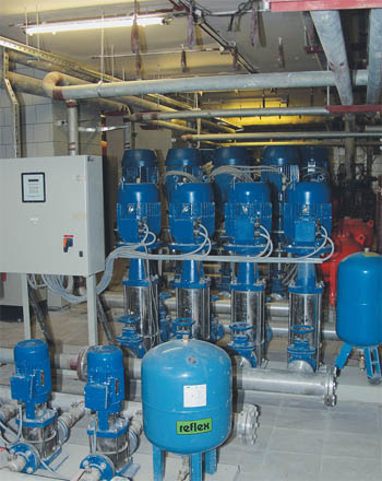

Рисунок.
Повысительные насосная станция в технической зоне 3 корпуса жилого комплекса «Воробьевы Горы»
Холодоснабжение
Для обеспечения в теплый период года в общественных помещениях комфортной температуры воздуха и в соответствии с заданием заказчика в обоих комплексах предусмотрена система холодоснабжения, состоящая из холодильной станции и системы холодоснабжения.
Для холодоснабжения общественной зоны комплекса «Воробьевы Горы» используется холодильная станция большой мощности. В качестве источника холода проектом предусматривается установка 3 холодильных машин суммарной холодопроизводительностью 2 100 кВт для торгового центра и боулинга и 600 кВт для общественной зоны. Холодильное оборудование принято фирмы «Trane», хорошо зарекомендовавшее себя на ранее запроектированных и построенных объектах. Проектом предусмотрена возможность взаиморезервирования машин на период плановых отключений путем устройства перемычек на системе холодоснабжения. Система холодоснабжения принята двухконтурная с работой холодильных машин по графику 7–12 °С и отдельными насосными группами для фэнкойлов, приточных систем, систем холодоснабжения супермаркета, боулинга, бассейна, общественных помещений. Предусмотрена работа водоохладителей и оборудования систем холодоснабжения в полном автоматическом режиме с выводом всей информации на компьютер в помещение диспетчерской. Места размещения выносных конденсаторов холодильных машин выбирались таким образом, чтобы архитектурный облик здания не был нарушен, но в то же время обеспечивалась нормальная работа оборудования и не превышался допустимый уровень шума в окружающей застройке.
Для холодоснабжения жилых квартир, за исключением коттеджей-пентхаусов, используются сплит-системы. Аспекты применения этих систем будут рассмотрены ниже.
Для холодоснабжения комплекса «Триумф-Палас» используются аналогичные решения.

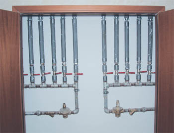

Хочется призвать проектировщиков к широкому применению данных систем, поскольку их стоимость не намного превышает стоимость традиционных систем со стальными стояками у наружных стен, а заявляемый срок службы в два и более раз выше. Кроме того, данные системы не критичны к проблеме несанкционированного переустройства систем внутри квартир.
Помимо лучевой, на объектах возможна и периметральная схема поквартирного отопления. Эти две схемы в целом равнозначны. По мнению проектировщиков рассматриваемых объектов, по сравнению с периметральной разводкой, лучевая схема имеет некоторые преимущества — при этой схеме используются трубы меньшего диаметра, система проще в монтаже и наладке. Опыт эксплуатации здания на ул. Бирюзова, 32, в котором используется периметральная схема горизонтальной разводки отопления, показал, что при перепланировке или ремонте квартиры материал пола крепится, как правило, по периметру помещения, в результате чего возможны повреждения труб. При каких-либо манипуляциях с отопительным прибором в случае периметральной разводки необходимо останавливать отопление всей квартиры — например, на время ремонта, — в результате чего квартира выстужается. При лучевой же разводке нет необходимости проделывать отверстия в стенах и перегородках, примыкающих к наружным ограждениям, которые зачастую являются несущими. В несущих стенах рассматриваемых зданий проделывание любых отверстий и штраб (даже под электрическую проводку) запрещено. При крайней необходимости сверление и штрабление несущих стен возможно только по согласованию и с разрешения проектировщиков железобетонных конструкций.

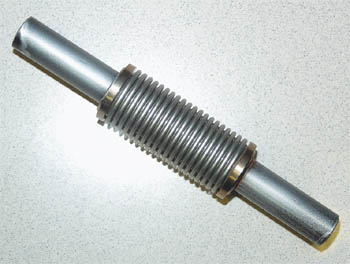

По сравнению с вертикальными системами, горизонтальные двухтрубные поквартирные системы отопления с периметральной или лучевой разводкой в полу имеют ряд преимуществ, главным образом с точки зрения службы эксплуатации, поэтому в настоящее время все новые объекты проектируются с такими системами. Поквартирная система позволяет отключить только одну квартиру при необходимости, например, ремонта или замены отопительных приборов или при аварийной ситуации. Независимость от других квартир предполагает возможность индивидуального проектирования отопления каждой квартиры. Из других решений по системам отопления необходимо отметить хорошо зарекомендовавшие себя решения по применению балансировочных клапанов на подключении стояков к магистралям, позволяющие выставить проектный расход и перепад давления на стояках. Опыт наладки и соответствующее оборудование службами эксплуатации освоены.
Для общественной части комплекса проектом предусматривается устройство самостоятельных систем водяного отопления с искусственным побуждением, подключенных к распределительным гребенкам в узлах управления секций. Предусматривается двухтрубная система отопления с разводкой трубопроводов по подвалу и над полом. В качестве нагревательных приборов принимаются хорошо себя зарекомендовавшие на ранее построенных объектах конвекторы фирмы «Kampmann» как напольные, так и встраиваемые в пол.
Отопление подземных гаражей-автостоянок будет рассмотрено в отдельном разделе.
Рисунок.
Распределительная гребенка системы отопления на техническом этаже
Рисунок.
Линзовый компенсатор теплового расширения

Водоснабжение
В комплексе «Воробьевы Горы» предусмотрено зонирование внутренней системы водоснабжения и горячего водоснабжения с устройством трехзонной системы водоснабжения для корпусов 1–3 и двухзонной для корпусов 4–7. Кроме того, каждая квартира оборудуется внутриквартирным шкафчиком пожаротушения с отдельным краном, гибким шлангом Ду20 длиной не менее 15 м и распылителем. Горячая вода готовится в ЦТП, расположенном в подвальном этаже здания, а далее по техническому коллектору (см. выше) от одной группы теплообменников по одной паре трубопроводов подается к высотным жилым корпусам. Для высотных корпусов предусмотрено устройство подкачивающих насосных станций холодного и горячего водоснабжения для 2 и 3 зон водоснабжения в насосной станции, где также установлены емкостные электробойлеры, обеспечивающие бесперебойное горячее водоснабжение при плановых отключениях в теплосети. Данная схема успешно была реализована на объекте «Алые Паруса». Стояки системы водоснабжения проложены в лестнично-лифтовом холле, откуда обеспечивается ввод в квартиру трубопроводов горячей и холодной воды. Поскольку ввод в квартиры предполагается в пространстве подшивного потолка, определенный интерес представляет использование трубопроводов из сшитого полиэтилена, не имеющих на всем протяжении до ввода в квартиру никаких фитингов. На данных объектах широко используются трубопроводы отечественного производства фирмы «Бирпекс». Учитывая температурный режим трубопроводов, могут быть использованы без ограничений трубы из сшитого полиэтилена «Рех-а», «Рех-в», «Рех-с», а также «PE-RT». Система водоснабжения оснащена счетчиками горячей и холодной воды, которые вместе с фильтрами и регуляторами давления установлены в лестнично-лифтовом холле. Расчет за фактически потребленные расходы ведется по показаниям счетчиков. Это решение было запроектировано по настоятельной просьбе службы эксплуатации. Дополнительные затраты в этом случае невелики, зато в случае аварии поврежденный участок легко локализуется. Локализация поврежденного участка позволяет минимизировать ущерб от аварии. В высотных жилых комплексах квартиры относятся, как правило, к «элитному» классу, поэтому в случае аварии по вине службы эксплуатации сумма возмещения ущерба может достигать 80–120 тыс. долл. США. В случае использования вертикальных систем ГВС при аварии в отдельной квартире необходимо отключение всей зоны. В муниципальном жилье для ликвидации аварии можно вскрыть квартиру в присутствии сотрудников милиции, но в жилье, относящемуся к «элитному» классу, зачастую это невозможно. В практике службы эксплуатации был случай, когда в летнее время хозяева квартиры, в которой произошла авария, были в отпуске, в квартиру не было доступа, что не позволяло устранить последствия аварии. В результате водоснабжение всей зоны было отключено, и два месяца служба эксплуатации разносила по квартирам воду вручную.
По нормам в системе водоснабжения должно быть обеспечено избыточное давление 5 м. в. ст. на душевую сетку, но по техническим условиям оборудования, которое сейчас ставится в большинстве элитных квартир, требуемый (располагаемый) напор на входе в квартиру должен быть не менее 25 м водяного столба. Поэтому в задании заказчика было определено, что в самую последнюю квартиру по данному стояку выдается именно такое избыточное давление (25 м водяного столба), чтобы у владельцев квартир не возникало проблем при эксплуатации подобного оборудования. Поскольку давление повышается, а высота зоны достаточно велика, на каждом этаже предусматривается установка ограничительных регуляторов давления на 4 бара. Эти же самые регуляторы давления позволяют обеспечить нормальное функционирование термосмесительных установок (смесители с термозадатчиками), которые могут нормально работать при разности давлений между горячей и холодной водой не более 0,6 бара (6 м водяного столба).
На вводе в квартиру систем холодного и горячего водоснабжения установлены обратные клапаны. Служба эксплуатации столкнулась с проблемой перетока воды из холодной в горячую магистрали. Это связано с установкой в квартирах оборудования, которое при неправильной эксплуатации подмешивает воду по всей зоне. Например, душевые кабины с электронным управлением имеют два режима выключения — «STOP» и «OFF». В этих кабинах стоят два электромагнитных вентиля на смесителе и один вентиль на расходе. Если человек нажимает кнопку «STOP», закрываются все три вентиля, если кнопку «OFF» — закрывается только один разборный смеситель, и вода через душевые кабины подмешивается по всей зоне. Похожие проблемы возникают и при эксплуатации некоторых моделей биде.

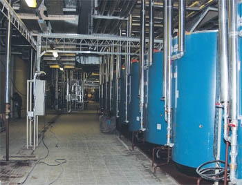

Актуальным вопросом является снегоудаление с кровель. Для оттаивания кровель требуются большие мощности. В данных комплексах было найдено решение — кровли рассматриваемых зданий оттаиваются сегментами, мощность одного сегмента ограничивается 7 кВт. По мере оттаивания посредством специальной автоматики сегменты переключаются. Удаление с кровель образующейся при этом воды производится через водосточные воронки, оборудованные подогревом, в ливневую канализацию. В ряде объектов, в том числе в комплексе «Воробьевы Горы», в которых имеется коттедж-пентхаус, система снеготаяния с кровель коттеджа-пентхауса подключается к счетчику владельца этого пентхауса, который может оттаивать или не оттаивать кровлю, по желанию. Система оттаивания кровель в этом случае также сегментируется. Площадь участка, на котором расположен комплекс «Воробьевы Горы», составляет 4,7 гектара. Удаление снега с такой площади представляет определенные проблемы, поэтому на территории комплекса была предусмотрена специальная снеготаялка, в которой для таяния снега используется тепло обратной воды из ЦТП. В снеготаялке устроена водяная ванна, которая греется обратной водой из ЦТП, а также спринклерный полив сверху, дополнительно способствующий таянию снега. Снеготаялка традиционной конструкции с роторами в данном случае не нужна, поскольку территория комплекса постоянно убирается, там никогда не бывает соли, и тот снег, который выпал, тут же тает в снеготаялке и уходит в канализацию или в водосток.
Рисунок.
Емкостные электробойлеры

Рисунок.
Распределительная гребенка системы водоснабжения на этаже
