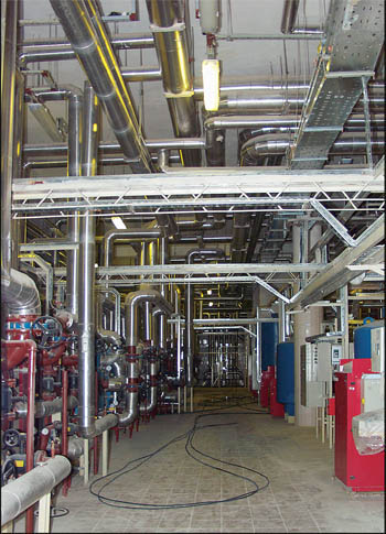

В комплексе «Воробьевы Горы» принят единый ЦТП на все жилые корпуса и общественную зону. Этот ЦТП имеет площадь более 1 200 м2. Высота помещения составляет 6 м. Опыт эксплуатации рассматриваемых объектов показал, что при условии размещения современного оборудования минимальная высота помещений тепловых пунктов должна составлять 4,5 м (см. ниже).
Мощность теплового пункта составляет 29 Гкал/ч (для сравнения, г. Краснознаменск в Московской области с населением 35 000 человек имеет часовую мощность 14,5 Гкал/ч).
ЦТП состоит из трех функциональных частей. Это системы отопления, вентиляции и горячего водоснабжения высотных корпусов, малых корпусов и стилобатной части комплекса (надо отметить, что в данном случае под «малыми корпусами» подразумеваются достаточно высокие здания, их высота составляет до 22 этажей, «высотные корпуса» имеют 40–45 этажей). Такое функциональное деление ЦТП позволило в процессе строительства и монтажа теплового пункта запускать систему отопления комплекса по мере готовности здания. Изначально были построены высотные корпусы, и в них сразу смонтирована и подключена система отопления, поскольку к этому моменту уже был смонтирован узел ввода в ЦТП, а от него сделано три ответвления, соответствующие указанным выше функциональным частям. Затем были введены в экс-плуатацию системы малых корпусов, и, наконец, стилобатной части.
По центральной оси ЦТП установлены станция поддержания давления в системах и шкафы автоматизации и диспетчеризации ЦТП. Справа и слева от центральной оси ЦТП установлены блоки отопления, вентиляции, горячего водоснабжения. Каждый блок состоит из 2 теплообменников со своими насосами.
Вдоль всех блоков проходит центральный проезд шириной не менее 1 700 мм. Выбор такой ширины проезда обусловлен тем, что в ЦТП установлено достаточно тяжелое и габаритное оборудование: расширительные баки, станции поддержания давления, накопительные электробойлеры аварийной системы горячего водоснабжения и т. д., а ширина малых механизированных машин, позволяющих вывезти данное тяжелое оборудование, составляет 1 640 мм по колее. Для этих же целей – возможностей вывоза в случае необходимости тяжелого оборудования – в ЦТП устроен въезд из помещения подземного гаража-автостоянки.
Большие размеры ЦТП привели к тому, что в нем устроены четыре входа, и следует обратить внимание специалистов-электриков на то обстоятельство, что у каждого входа должны быть установлены отдельные пульты управления аварийным и рабочим освещением. На каждом входе и выходе установлены кнопки управления данным освещением, с тем чтобы сотрудник, зашедший в помещение, а затем покинувший его, например, по техническому коллектору, мог пройти через освещенный ЦТП, а затем выключить его на выходе.

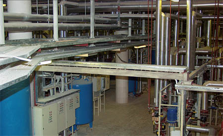

Блок системы отопления, теплообменники, циркуляционные насосы, установка поддержания давления
Рисунок 2 (подробнее)

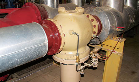

На узле теплового ввода смонтирован регулятор перепада давления. Здесь надо иметь в виду, что расходы теплоносителя в зимний и летний периоды времени отличаются буквально на порядок. В жилых зданиях такого класса зачастую бывают дни, когда расход горячей воды составляет на такие комплексы около 1,5–2 тонн за сутки, в результате чего регулятор постоянно должен находится в закрытом состоянии. Регуляторы, установленные на рассматриваемых комплексах, имеют так называемый пилотный клапан и достаточно точно контролируют перепад давления на вводе между прямой и обратной водой. В результате можно предупредить эффект «гидравлического помпажа», когда в системе начинает интенсивно «скакать» давление.
На ЦТП некоторых объектов установлены регуляторы другой конструкции, и каждое лето возникают одни и те же проблемы, когда начинается «раскачка» гидравлической системы на вводе. Вначале с этим эффектом пытались бороться, поджимая краны на импульсных трубках, но этот способ оказался не достаточно эффективным, поскольку в таком случае необходима очень точная регулировка. Избавиться от данной проблемы позволила установка капилляров на импульсных трубках, что могло сгладить управляющее усилие на мембранных регуляторах перепада давления.
На прямой и обратной магистралях стоят ультразвуковые расходомеры, а на подпиточной магистрали теплоснабжающая организация установила обычный механический водомер, что является существенным конструктивным недостатком. В случае аварии, например, по вине владельца квартиры и строителей, когда вода начинает уходить, по алгоритму поддержания давления включаются насосы заполнения на данную систему. После нескольких подобных аварий происходит разрушение крыльчатки водомера. В связи с этим обстоятельством необходимо устанавливать ультразвуковые расходомеры и на подпиточной магистрали. Данный ультразвуковой расходомер должен быть рассчитан на достаточно широкий диапазон измерений, который позволяет с высокой степенью точности учитывать как малые, так и пиковые расходы, когда в работу включается насос заполнения.
Все вводные шаровые краны на диаметры от 150 мм и выше устанавливаются в обязательном порядке с редукторами на шпинделе управления. Это, во-первых, позволяет уменьшить рабочий объем вокруг данной запорной арматуры, а, во-вторых, позволяет обслуживающему персоналу закрывать такие задвижки без особых физический усилий (опыт эксплуатации показывает, что если кран не был закрыт в течение одного сезона, то даже кран на диаметре 150 мм можно закрыть только при помощи отстукивания корпуса кувалдой, поскольку уплотнительное кольцо «врастает» в шар).
Чтобы обеспечить нормальную работу ЦТП, необходимо минимизировать перепады давления, характерные для городских тепловых сетей, для чего на подающих магистралях устанавливаются регуляторы перепада давления. В зимний период между прямой и обратной магистралями поддерживается перепад давления 2 бара, а в летний период, когда работает только система горячего водоснабжения и, возможно, система вентиляции (например, в случае, если на объекте есть аквапарк, в помещениях которого требуется поддерживать температуру 29–30 °С, или детский бассейн, где температура воздуха может быть еще выше), перепад давлений между прямой и обратной магистралями поддерживается на уровне 1–1,2 бара. Данного перепада вполне достаточно для нагрева воды до рабочей температуры, но в то же время такой малый перепад позволяет снизить температуру обратной воды, то есть более качественно осуществлять отбор тепла с подающих сетей.
Общий вид ЦТП
Рисунок 3.
Общий вид ЦТП

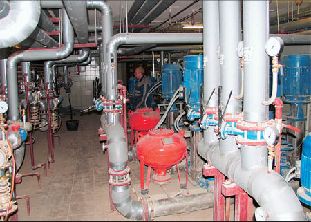

Станция заполнения
В ЦТП комплекса «Воробьевы Горы» смонтировано 12 систем, и все они обвязаны на одну станцию заполнения. Насосы данной станции заполнения подобраны таким образом, чтобы обеспечить заполнение системы самой высокой зоны. Чтобы исключить при этом повышение давления при заполнении более низких зон, на каждой врезке от данной магистрали установлены электромагнитные клапаны, рассчитанные на давление 25 бар, которые открываются только в том случае, если в данной системе давление упало более чем на 0,5 бара от минимально заданного. Здесь необходимо подчеркнуть, что существуют собственные станции поддержания давления, которые оборудованы безнапорными расширительными баками (см. ниже).
Рядом с узлом ввода смонтированы насосы заполнения систем комплекса. Следует отметить, что гидростатическое давление в комплексе «Воробьевы Горы» составляет от 3,5 до 21 бара. Все насосы расположены внизу. Поэтому, чтобы можно было использовать эти насосы в качестве аварийной системы поддержания давления, в точках присоединения магистрали заполнения к системам отопления и вентиляции были установлены соленоидные парные электромагнитные клапаны. Система автоматизации всегда отслеживает работоспособность станции поддержания давления и, в случае выхода ее из строя и появления сигнала аварии, переходит на резервную программу поддержания давления через соленоидные клапаны. После соленоидного в обязательном порядке ставится обратный клапан, который позволяет разгрузить данный соленоидный клапан от гидравлических ударов в момент остановки насосов заполнения системы.
Общий вид ЦТП
Рисунок 4.
Общий вид ЦТП

Теплообменники системы отопления и их обвязка
В обвязке теплообменников системы отопления применяются как шаровые краны, так и дисковые затворы. Шаровые краны применяются на сетевой греющей воде, а дисковые затворы – на местной воде, поскольку известно, что температура этой воды не может превышать 95 °С, а это рабочая температура для данного типа арматуры. Тем самым за счет применения дисковых затворов можно «сжать» по габаритам обвязку данного блока, существенно уменьшив его размеры по высоте.
В данном случае в состав данного узла входят три насоса. Один из насосов всегда работает на 100 % мощности, а второй за счет частотного регулирования поддерживает необходимый перепад давления с учетом всех гидропотерь в системе.
На входе также устанавливается фильтр, который может отсекаться посредством дискового затвора.
В обвязке блока теплообменников применены как шаровые краны, так и дисковые затворы. По условиям завода-изготовителя шаровые краны применяются только на подготовленной воде. Известны случаи, когда шаровые краны, установленные на системах ГВС, выходили из строя через два года эксплуатации из-за сквозной коррозии корпуса крана. В связи с этим обстоятельством шаровые краны устанавливаются только на подготовленной воде от ТЭЦ, а на местной воде всегда устанавливаются только дисковые затворы. Установка дисковых затворов приводит к существенному уменьшению геометрических размеров обвязки блока. Кроме того, такое деление по типам арматуры позволяет службе эксплуатации четко различать магистрали.
Согласно требованиям изготовителей, дисковые затворы обвязывать можно только воротниковыми фланцами, которые имеют такой же внутренний диаметр, как Dу данного клапана. Это связано с тем, что уплотняющий манжет должен прижиматься к фланцу по всей своей площади, обращенной к данному фланцу, во избежание выдавливания резинового уплотнения из корпуса затвора. Самое простое решение, позволяющее исключить ошибки при монтаже, – переход на воротниковые фланцы по всему ЦТП, что в настоящий момент и реализуется на всех рассматриваемых объектах.
В процессе эксплуатации первых объектов возникало достаточно много аварийных ситуаций из-за разрыва корпусов по резьбовому соединению запорных кранов совершенно разных марок. Оказалось, что европейский стандарт предусматривает 5 ниток резьбы, а отечественный – 7 ниток. В результате при монтаже слесарь, пытаясь затянуть оставшиеся две нитки, упирается во внутренний фланец крана, вследствие чего в корпусе возникают очень большие напряжения, которые затем инициируют образование микротрещин. Для защиты от подобных ситуаций и для повышения надежности было принято решение перейти на 40-барные краны. Этот вид арматуры имеет 9 ниток резьбы, что исключает упомянутую ошибку при монтаже.
Регуляторы перепада давления на узле ввода
Рисунок 6.

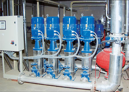

Насосное оборудование
В составе системы используются насосы с U-образным элементом. Данный элемент позволяет уплотнить монтажную зону, поскольку посредством его можно отсечь один из насосов или оба насоса без использования дополнительной запорной арматуры. В U-образном элементе с одной стороны устанавливается запорный кран, а с другой стороны – запорный кран и обратный клапан. В результате на обвязке можно поставить либо два U-образных элемента, либо четыре дисковых затвора и два обратных клапана. В первом случае капитальные затраты существенно меньше, кроме того, существенно уменьшаются габаритные размеры обвязки.
Тем не менее при всех достоинствах подобные насосы не рекомендуется ставить на системы горячего водоснабжения, поскольку растворенный в воде кислород приводит к выходу из строя обратных клапанов. Вообще выход из строя даже выполненных из не-ржавеющей стали обратных клапанов в системах ГВС – достаточно распространенная проблема.
Все датчики системы автоматизации и диспетчеризации устанавливаются на отдельной стойке и медными трубками обвязываются на места присоединений. Такой вынос датчиков на отдельную стойку, во-первых, позволяет защитить их от повреждений при каких-либо слесарных работах на насосном оборудовании или на обратных клапанах, а, во-вторых, позволяет их легко обслуживать. Та относительно длинная медная трубка, посредством которой датчики присоединяются к местам съема показаний, из-за своей длины и малого объема позволяет защитить достаточно дорогостоящие датчики от загрязнений, так или иначе присутствующих в системе – данные загрязнения осаждаются в трубке. В межсезонье трубка отсоединяется от датчиков и промывается.
Повысительная станция водоснабжения
Рисунок 7.

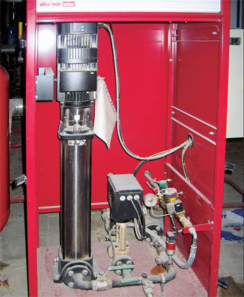

Станция поддержания давления
Для поддержания давления в системах могут быть использованы насосы с мембранными баками. Недостаток такой схемы – высокая стоимость эксплуатации. Дело в том, что все сосуды под давлением выше 5 бар должны эксплуатироваться в соответствии со специальными правилами. В частности, один раз в два года необходимо делать рентгеноскопию баков, стоимость которой очень высока.
На рассматриваемых объектах для поддержания давления в системах используются специальные станции поддержания давления. В их составе есть только безнапорные баки, в которые сбрасывается из системы отопления вода при расширении. Чтобы предупредить доступ воздуха в эти баки, устанавливается предохранительный клапан на 0,5 бара. Внутри бака установлена резиновая каучуковая мембрана, которая препятствует контакту воды со сталью.
В состав станции поддержания давления входит подпиточная линия. Это может быть кран, регулятор давления с фильтром, счетчик, электромагнитный клапан и далее насосы. Клапан с электроприводом позволяет сбрасывать избыточное давление. Станции с электронным управлением сбросом давления, по опыту эксплуатации, обладают некоторыми недостатками, один из которых – зависимость от внешнего источника электроснабжения. Если система, которую обслуживает данная станция поддержания давления, находится в разгоне по теплу, то в случае аварии в системе электроснабжения этой станции избыточное давление за счет расширения воды при нагревании приведет к сбросу воды через предохранительные клапаны и, таким образом, ее потере и необходимости дальнейшего заполнения системы с соответствующими финансовыми затратами.
В настоящее время на объектах применяются станции с регуляторами давления прямого действия (регуляторами давления «до себя»). Эти регуляторы могут нормально функционировать и в случае перебоев в электроснабжении. Этот вариант отличается большей надежностью еще и потому, что всегда могут сбросить излишнее давление в свой бак. Даже если бак полностью заполнится, вода через предохранительный клапан будет выливаться на пол ЦТП, который оборудован хорошей дренажной системой.

Станции, расчитанные на большое давление, производитель оборудует дополнительными промежуточными баками для гашения стартовых гидравлических ударов от насосов, хотя, по нашему мнению, в данных баках нет особой необходимости, поскольку насосы имеют частотное управление, и порог старта аппаратно задается с контроллера.
Станции поддержания давления, которые применялись на объек-тах ранее, обладали одним конструктивным недостатком. Обратный клапан в этих станциях устанавливался не после насоса, а до него. Кроме того, этот клапан имел большое гидравлическое сопротивление из-за своеобразной формы. В случае больших потерь воды из системы в случае аварии, происходит дегазация – выделение растворенных газов из воды внутрь насосов, в результате чего насос «завоздушивается». В настоящий момент применяются станции другого производителя, которые доработаны с учетом данного недостатка. Помимо прочего, в станциях данной конструкции, кроме регулятора давления прямого действия, для надежности дополнительно устанавливается соленоидный клапан, поскольку в случае, если давление превысит допустимое, быстро идет разгон системы, и регулятор давления прямого действия не успевает сбрасывать избыток воды в расширительный бак данной системы.
