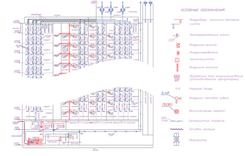

Принципиальная схема вентиляции жилой части корпуса №5 (фрагмент)
Вентиляция
Для обеспечения во всех помещениях сооружения нормируемых метеорологических условий и чистоты воздуха, удовлетворяющих установленным ГОСТ 12.1.005–88 «Система стандартов безопасности труда. Общие санитарно-гигиенические требования к воздуху рабочей зоны» нормам, запроектирована приточно-вытяжная вентиляция с механическим побуждением, раздельная для различных групп помещений: арендуемой зоны (торговых помещений, отделения банка), жилых секций.
Воздухообмены и их организация для различных групп помещений приняты:
  • для помещений ИТП и электрощитовых воздухообмены рассчитаны из условия ассимиляции теплоизбытков в теплый период года;
  • для торговых помещений воздухообмены приняты из условия подачи минимального объема наружного воздуха 20 м3/ч на одного посетителя и 60 м3/ч на одного работника в торговых залах, 60 м3/ч на одного работника в административных помещениях, для остальных помещений – по кратности согласно действующим нормам. Приток и вытяжка осуществляются в верхней зоне помещений регулирующими решетками. Для санузлов предусмотрены самостоятельные системы. Избытки тепла в арендуемых помещениях снимаются системой кондиционирования, оборудование которой устанавливается согласно техническому заданию заказчика арендатором;
  • для помещений отделения банка воздухообмены приняты: помещение операционного зала, загрузки банкоматов, кабинет заведующего и комната персонала имеют двукратный воздухообмен. В кабинах клиента и помещении операционистов воздухообмен принят из условия подачи наружного воздуха в объеме 30 м3/ч на человека. Приток и вытяжка расположены в верхней зоне. Приток воздуха в кладовую ценностей осуществляется через предкладовую, для чего в верхней части общей стены закладываются вентиляционные «утки». Для удаления воздуха «утки» располагаются под потолком и у пола на стене, противоположной расположению приточных отверстий. Снаружи торцы труб объединяются воздуховодом, присоединяемым к вытяжной вентиляционной системе. В воздуховодах приточной и вытяжной систем предусмотрена установка приборов охранной сигнализации, срабатывающих при нарушении целостности обслуживающих воздуховодов (отдельный проект). Вытяжка из душевой и санузла предусмотрена самостоятельной системой в размере 75 м3/ч на душевую сетку и 50 м3/ч на унитаз. Для остальных помещений воздухообмены определены в соответствии с действующими нормами – приток и вытяжка в верхней зоне;
  • для жилья воздухообмены приняты согласно действующим нормам. Вытяжка предусматривается: из санузлов в объеме 25 м3/ч, из совмещенных санузлов в объеме 50 м3/ч, из кухонь с электроплитами в объеме 60 м3/ч, из гардеробных в объеме 1 крата. Вытяжка из санузлов и кухонь, гардеробных – централизованная с механическим побуждением. Оборудование вытяжных систем подобрано с резервом. Приток в квартиры предусматривается в объеме возмещения вытяжки.
В отличие от решения на первом объекте (см. АВОК № 6, 2018. – Прим. авт.), где центральная система осуществляет подачу наружного приточного воздуха во все квартиры, на данном объекте организация приточной вентиляции иная. Приточные установки, согласно техническому заданию заказчика, приобретаются и устанавливаются в соответствии с техническими характеристиками в пространстве квартир хозяином жилья. Таким образом собственник квартиры сам решает: устанавливать ему приточную установку для своей квартиры или организовать приток наружного воздуха как-то иначе, например при помощи приточных клапанов, установленных в наружных стенах и (или) на окнах. По данным наших объектов, индивидуальные приточные установки оборудуют до 80 % жильцов.
Нагрев приточного воздуха предусматривается электрический, от бытовой сети здания, каждым собственником помещения самостоятельно, ограничена лишь вводная электрическая мощность на квартиру. Подача наружного воздуха для приточных систем квартир осуществляется от общей воздухозаборной шахты (см. схему) утепленными воздуховодами с установкой на них нормально открытых огнезадерживающих клапанов. На входе в каждую квартиру предусматривается регулирующая заслонка.
В связи с особенностями архитектурных решений в разных корпусах выполнено два решения: подключение индивидуального воздухозабора к общей шахте, проходящей по всей высоте здания, и прокладка приточного воздуховода в общеквартирном коридоре к воздухозаборной решетке в наружной стене через лифтовой холл.
Приток для помещений входной группы предусматривается от самостоятельной системы. Вытяжка осуществляется из санузлов системами, которые обслуживают жилые секции.
Оборудование приточных и вытяжных систем для торговых помещений и входной группы жилья располагается в вентиляционной камере, в подвальном этаже на отметке –5,100. Оборудование приточной и вытяжной систем для отделения банка располагается в отдельной вентиляционной камере на этой же отметке. Разводка воздуховодов систем вентиляции для торговых помещений и помещений отделения банка предусматривается только на техническом этаже и в шахтах с установкой нормально открытых огнезадерживающих клапанов. Далее, по помещениям, разводка осуществляется арендаторами. Для помещений входной группы жилой части вентиляция решается в полном объеме.
В приточных установках предусматриваются: очистка воздуха от пыли в фильтрах EU4, EU5; нагрев в водяных нагревателях; рекуперация, позволяющая использовать тепло вытяжного воздуха для первого подогрева приточного воздуха. Вентиляционные агрегаты с частотным регулированием скорости. Установки подобраны с шумоглушителями и в шумоизолированном кожухе.
Воздуховоды приточно-вытяжных систем выполняются в пределах обслуживающего этажа из оцинкованной стали толщиной 0,5 и 0,7 мм, за пределами этажа из листовой стали толщиной 1,2 мм на сварке с огнезащитным покрытием EI30 в пределах одного пожарного отсека, за пределами пожарного отсека с огнезащитой EI150. При пересечении воздуховодами противопожарных преград на них устанавливаются противопожарные клапаны нормально открытые с пределом огнестойкости EI90, при ответвлении от магистралей – EI60.
