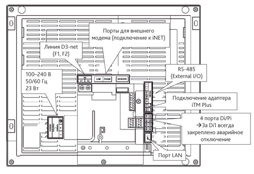

С обратной стороны устройства расположены различные коммуникационные порты (рис. 1).
Система управления Intelligent Touch Manager
Порт линии D3-Net служит для подключения различного оборудования Daikin, способного «общаться» по этой коммуникационной линии (практически все линейки Split, Sky и VRV). Всего в линии D3-Net может находиться до 128 устройств, 64 из них могут контролироваться индивидуально. Для крупных проектов этого может быть недостаточно, поэтому предусмотрена возможность подключения к Intelligent Touch Manager до 7 адаптеров iTM Plus, каждый из которых добавляет одну линию D 3 Net. Таким образом, iTM может управлять 512 (64×8) единицами оборудования Daikin. Адаптеры iTM Plus подключаются последовательно.

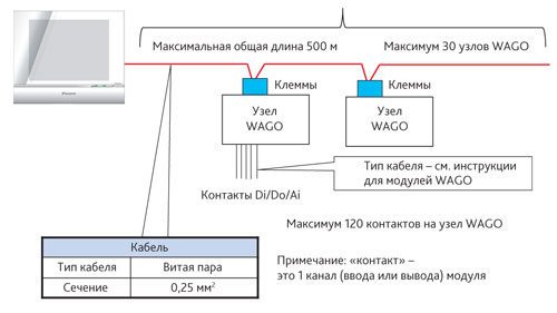

Во-вторых, имеется возможность подключения модулей ввода/вывода WAGO по протоколу RS485. Это открывает широчайшие возможности для управления и диспетчеризации стороннего оборудования. WAGO выпускает обширную номенклатуру таких модулей (или устройств связи с объектом) самого разного назначения. Типы модулей, поддерживаемых устройством iTM, приведены в таблицах.

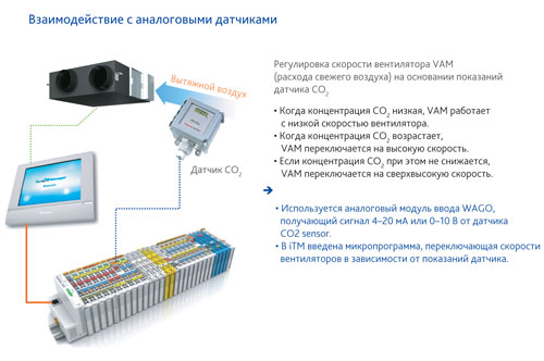

Можно привести множество примеров использования модулей ввода/вывода, один из самых простых – использование аналогового сигнала от датчика CO2 для регулирования подачи свежего воздуха в помещение (рис. 2).

Каждый из модулей является так называемой «точкой управления» для iTM, также каждая единица оборудования Daikin является для него точкой управления. Всего устройство может одновременно контролировать 650 точек управления. Из них 512 могут быть «внешними», т. е. относиться к модулям WAGO, а сами модули при этом могут иметь до 960 контактов в сумме. Это позволяет организовать на базе iTM системы диспетчеризации достаточно больших объектов. Возможность взаимодействия iTM с модулями ввода/вывода WAGO уникальна для подобного класса устройств (рис. 3).
Рисунок 3.
Однако такой подход к организации системы BMS имеет определенные недостатки, например необходимость большого количества кабелей, когда сторонних устройств много. Это усложняет и удорожает монтаж.

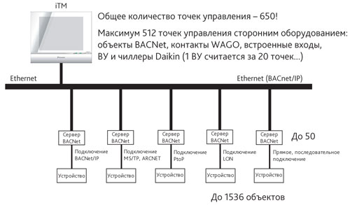

Существует еще одна возможность управления сторонними устройствами – с помощью переменных BACNet. Устройство Intelligent Touch Manager может выступать в роли сервера BACNet, работая со стандартными объектами BACNet. Поддерживается девять основных объектов – этого вполне достаточно для организации управления практически любыми инженерными системами здания со стороны iTM. Со стороны управляемых устройств должна быть обеспечена совместимость с протоколом BACNet (рис. 4).
Рисунок 4.
Этот вариант несколько дороже предыдущего, поскольку требует приобретения опции DCM009A51 для iTM и устройств связи с BACNet для управляемого стороннего оборудования. Но он позволяет избежать прокладки большого количества кабелей и поэтому предпочтительнее для объектов с большим количеством разнообразного оборудования.
