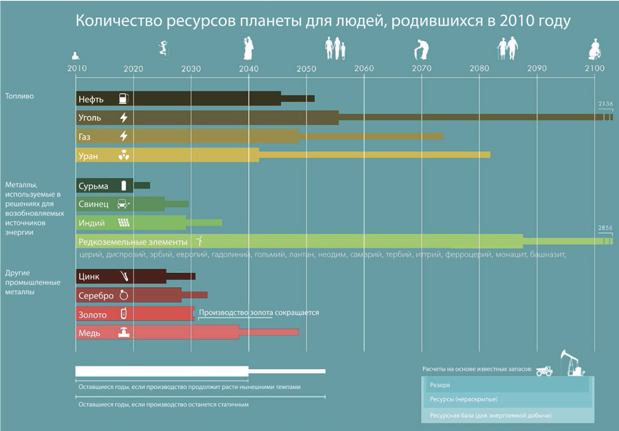

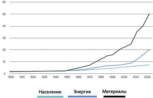

Но если посмотреть на рост потребления материалов, то картина оказывается еще более тревожной – он опережает не только рост населения, но и значительно (в разы!) – рост потребления энергии. Прогнозы в этой области довольно печальные – если ничего не делать, то многие критичные для функционирования промышленности металлы – к примеру, медь, свинец, литий – могут закончиться уже к 2030–2050 году, исходя из разведанных запасов. Поиск новых запасов и их разработка будут обходиться настолько дорого, что добыча этих металлов станет экономически нецелесообразной. Разведанных запасов нефти – основного сырья химической промышленности – хватит примерно до 2050 года. Список таких исчезающих материалов, увы, довольно длинный.

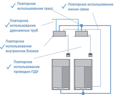

Еще один важный шаг по направлению к экономике замкнутого цикла был сделан в 2010 году, когда была представлена система VRV-Q, специально предназначенная для замены отслуживших свое или вышедших из строя систем класса VRV/VRF. Особенность этой линейки в том, что она позволяет сохранить старые коммуникации – трассы хладагента и кабели – с заменой только наружных и (если необходимо) внутренних блоков старой системы. Известно, что медные трубы хорошего качества могут служить без ухудшения характеристик 60 лет и более, то же самое касается (в меньшей степени) электропроводки. Таким образом, значительное количество дефицитного материала не выпадает из экономики и на его переработку не тратятся ресурсы, а заказчик получает новое эффективное оборудование в кратчайшие сроки и без простоя здания.

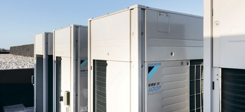

Но самый важный шаг был сделан в 2018 году, когда была запущена программа LOOP by Daikin. Суть этой программы в повторном использовании хладагента R410A – материала, который не только требует большого количества ресурсов для производства, но и является парниковым газом с большим значением потенциала глобального потепления.
Как это работает? Уже использованный хладагент, собираемый, например, при утилизации оборудования, приобретается у монтажных компаний в обмен на помощь в организации процесса сбора как с технической, так и с документальной точки зрения. Далее собранный хладагент проходит восстановление и очистку, чтобы получить характеристики, идентичные свежему (характеристики после восстановления соответствуют требованиям стандарта AHRI700, что подтверждается сторонней сертификационной организацией). Далее на заводах Daikin восстановленный хладагент смешивается со свежим и заправляется в наружные блоки VRV, собираемые на конвейере.
Факт того, что это действительно происходит, подтверждается на постоянной основе сторонним аудитом. В настоящий момент по технологии LOOP by Daikin заправляются все наружные блоки VRV, собираемые на заводе в Остенде (Бельгия), т. е. подавляющее большинство оборудования текущей линейки. Уже в первый год существования программы удалось сэкономить более 150 т свежего R410A. В ближайшие годы эту цифру планируется довести до 500 т в год.
