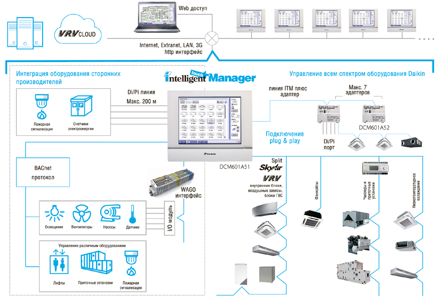

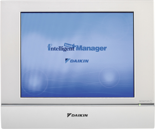

Другой полезной опцией, позволяющей значительно оптимизировать работу системы VRV Daikin, является центральный пульт управления Intelligent Touch Manager (iTM). Он обладает полезным встроенным функционалом, который можно разделить на два направления – функции автоматизации и функции энергоаудита.

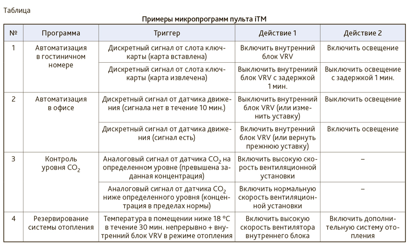

Основное средство автоматизации – функция составления так называемых микропрограмм. Микропрограмма представляет собой совокупность условий (триггеров) и действий, которые совершаются при соблюдении этих условий. Один триггер может вызывать до двух одновременных действий, всего же микропрограмма может содержать до 32 триггеров и связанных с ними действий.
С помощью микропрограмм пульта iTM можно связывать работу системы VRV и других инженерных систем здания, что зачастую очень полезно (или даже незаменимо), если функциональность сторонней системы (например, системы водяного отопления) дополняет работу VRV.
В качестве триггеров могут выступать как события, присходящие с системой ОвиК Daikin (например, включение/выключение, изменение режима, авария и т. д.), так и сигналы с внешних дискретных или аналоговых входов (например, срабатывание пожарной сигнализации, достижение определенного уровня сигнала на аналоговом датчике и т. д.). Несколько примеров микропрограмм приведено в таблице.

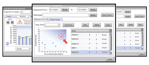

Функцию энергоаудита в iTM добавляет опция Energy Navigator. С точки зрения оптимизации работы системы интерес представляет одна из ее функций – управление работой оборудования (Equipment Operation Management) – обнаружение точек чрезмерного потребления энергии, количественное определение перерасхода, а также демонстрация периодов повышенного энергопотребления в масштабе 24 часов. Чрезмерное энергопотребление регистрируется, если ­какая-либо единица оборудования работает не в соответствии с заданными правилами. Всего в iTM может быть задано до 100 правил в привязке к дням недели, для каждого дня может быть задано до 10 точек контроля. Правила могут быть примерно такими:
  • работа определенных внутренних блоков разрешена только в определенное время;
  • уставка температуры определенных внутренних блоков должна быть не ниже определенного значения в режиме охлаждения и не выше определенного значение в режиме обогрева.
Следует отметить, что данная функция не корректирует автоматически работу оборудования, а только сигнализирует, что оно эксплуатируется неправильно, т. е. работает только в сочетании с профессиональной службой эксплуатации.
