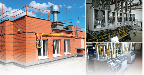

34-этажный жилой дом на ул. Сельскохозяйственной (Москва). Крышная котельная мощностью 3,4 МВт

Требования к оборудованию крышных котельных
К оборудованию и размещению крышного автономного источника должны быть предъявлены дополнительные требования экологической и конструктивной безопасности. Эмиссия вредных выбросов в атмосферу не должна превышать:
  • СО – следы;
  • NOX – не более 30 ррм.
Конструкция, тепловая схема и поверхности нагрева котлов должны обеспечивать надежную их эксплуатацию при безреагентной обработке добавочной воды и применении безотходной технологии водоподготовки.
Оборудование, горелки, насосы должны быть малошумными. В проекте должны быть приняты меры по предотвращению передачи вибрации, аэродинамического и конструктивного шума строительным конструкциям здания.
Весовые нагрузки котлов на перекрытия здания не должны превышать допустимые нагрузки используемых для этих целей стандартных конструкций. Это достигается при весе котла с водой не более 1–1,5 кг на кВт мощности котла.
