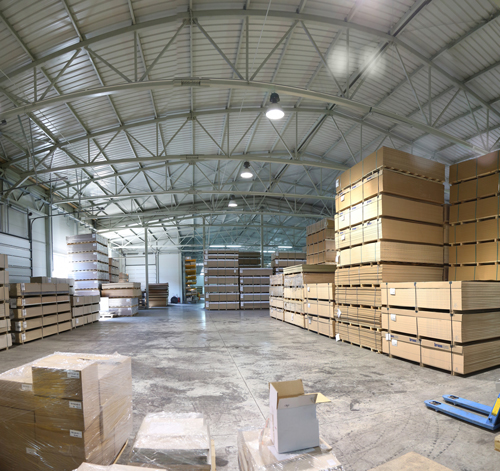

В ряде публикаций отмечаются значительные преимущества систем воздушного отопления для помещений больших объемов (производственных, торговых, складских) [3–5] и помещений и зданий с переменным режимом обслуживания (школы, студенческие аудитории, храмы) [2, 5]. Основными из них являются:
  • меньшие капитальные затраты ввиду совмещения в одном оборудовании системы вентиляции и отопления;
  • низкая тепловая инерция, ввиду этого большая гибкость при изменении нагрузки на систему отопления;
  • технически более простая реализация в помещениях с крупногабаритным оборудованием;
  • безградиентное распределение воздуха по высоте (при грамотном расчете и подборе воздухораспределителей).

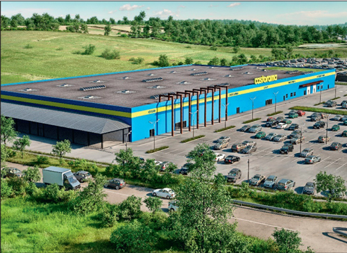

В данной статье приведен пример применения совмещенной системы вентиляции и воздушного отопления в торгово-складском комплексе «Касторама» (рис. 1) по адресу: Московская область, Ленинский район, с. п. Булатниковское, в районе пос. Битца, архитектурные и конструктивные решения которого были разработаны специалистами АО «ЦНИИПромзданий», инженерные решения внутренних систем жизнеобеспечения – ООО «НПО ТЕРМЭК».
Торгово-складской комплекс «Касторама»

Архитектура торгово-складского здания решена в объеме прямоугольной формы, размеры которого в плане составляют 72,0 × 163,2 м.
Основной объем здания формируется помещением торгового зала площадью 9 000 м2, имеющим высоту 6 м до низа ферм. С юго-восточной стороны он соединяется с зоной открытой сезонной торговли, имеющей легкий навес из тентовых конструкций. С северо-западной стороны расположена двухэтажная часть здания, включающая в себя зону загрузки и административно-бытовой блок.
Ограждающие конструкции здания – многослойные сэндвич-панели толщиной 150 мм. Витражи, окна и входные двери выпол-няются из алюминиевых энергоэффективных профилей с двухкамерными стеклопакетами с применением низкоэмиссионных стекол (энергосберегающее стекло).
Цоколь здания – трехслойные самонесущие железобетонные панели типа «сэндвич» высотой 0,6 м от уровня земли, облицованные керамической плиткой. Двухэтажная часть имеет две лестничные клетки, обеспечивающие эвакуацию людей при пожаре. Одна из лестничных клеток поднимается на отметку кровли, в эксплуатируемую ее часть, где располагаются технические помещения котельной и насосной станции.

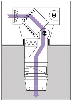

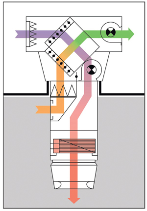

В торговом зале и складской зоне была предусмотрена совмещенная система вентиляции и воздушного отопления посредством компактных приточно-вытяжных агрегатов HOVAL с рекуперацией теплоты вытяжного воздуха (рис. 2, 3). В этом режиме приточно-вытяжные агрегаты работают в отопительный сезон в рабочее время комплекса, в нерабочее время установки работают в рециркуляционном режиме (рис. 4).
Работа приточно-вытяжного агрегата в режиме нагрева с теплоутилизацией

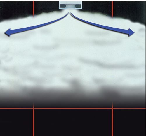

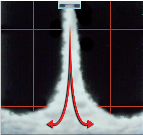

Для обеспечения минимальных затрат на отопление локальной зоны над линией касс на уровне 3,5 м от пола были установлены гладкие водяные панели. Для оптимизации распределения температур и однородности качества воздушной среды по всему объему здания и для исключения застойных или сквозняковых зон воздушных масс в торговом зале и над линией касс предусмотрена круглогодичная работа потолочных лопастных реверсивных вентиляторов с изменяемым направлением движения воздуха. Включение вентиляторов происходит автоматически при разнице температур в верхней и нижней зонах более 5 °C. Таким образом удается добиться уменьшения времени работы приточных установок, экономии энергоресурсов и более комфортной среды для пребывания человека. Безусловно, такие решения рациональны и крайне эффективны при применении в крупных однообъемных зданиях общественного или промышленного назначения.
Графическое изображение воздушной струи,
генерируемой в секции воздухораспределителя агрегатов Hoval в режиме нагрева
Рисунок 3.
Графическое изображение воздушной струи, генерируемой в секции воздухораспределителя агрегатов Hoval в режиме нагрева
генерируемой в секции воздухораспределителя агрегатов Hoval в режиме охлаждения
Рисунок 5.
Графическое изображение воздушной струи, генерируемой в секции воздухораспределителя агрегатов Hoval в режиме охлаждения

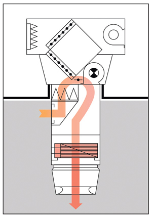

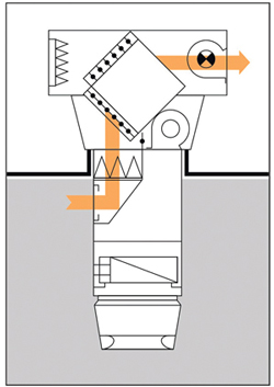

Приточно-вытяжные агрегаты также используются в летний период в торговом зале в дневное время (с 8.00 до 22.00) в режиме вентиляции и охлаждения (рис. 5). Для этого в них установлены теплообменники-воздухоохладители, в которых приточный воздух охлаждается до +17 °C. В ночное время для выхолаживания торгового зала и экономии энергии на дневное охлаждение устраивается ночное проветривание: 50 % приточно-вытяжных агрегатов работают на приток (рис. 6), 50 % – на вытяжку (рис. 7). При этом запуск ночного проветривания предусмотрен при условии, что температура внутреннего воздуха не менее +23 °C, а наружного – не более +18 °C, в противном случае режим проветривания не осуществляется. Также летом при неработающей системе холодоснабжения для дополнительной вытяжной вентиляции используются фонари дымоудаления при температуре в зале более +22 °C. Открывание фонарей осуществляется как автоматически от датчика температуры, так и в ручном режиме. При этом приоритет автоматического управления фонарями отнесен к системе дымоудаления.
Работа приточно-вытяжного агрегата в режиме рециркуляции
Рисунок 4.
В остальных помещениях в летний период в ночное время вентиляция выключена, в дневное – включена в обычном режиме. В санузлах офисной части включение вытяжных систем и освещения сблокировано с датчиками движения, установленными в этих помещениях, что также позволяет снизить тепло- и электропотребление. Холодоснабжение теплообменников-воздухоохладителей приточно-вытяжных агрегатов в теп-лый период года предусматривается с помощью центральной холодильной станции.
Работа приточно-вытяжного агрегата в режиме притока при ночном проветривании Работа приточно-вытяжного агрегата
в режиме вытяжки при ночном проветривании
