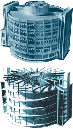

Рисунок 1a. Многоэтажное здание нового типа с ядром жесткости многофункционального назначения и непрерывным перекрытием по вертикальной спирали |

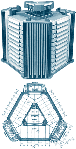

Рисунок 1б. Многоэтажное здание нового типа для интегрированного размещения нескольких предприятий – индустриальный отель |

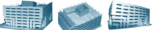

К новым типам зданий следует отнести производственные здания, в которых полностью или частично используются возобновляемые источники энергии: тепло земли и водоемов, энергия ветра и солнца.
Рисунок 2. Энергоэффективное производственное здание |

Одним из современных принципов формирования новых типов зданий является их многофункциональность. По такому принципу в ЦНИИпромзданий разработаны многоэтажные здания с ядрами жесткости, в которых размещены инженерные коммуникации и лифты. Разновидностью таких зданий являются многоэтажные здания с непрерывным перекрытием по вертикальной спирали и многоэтажные здания для интегрированного размещения нескольких предприятий (рис. 1а, б).
Эти решения были использованы в проектах Московского электромеханического ремонтного завода, корпуса сборки телевизоров в г. Александрове и ряде других объектов приборостроения.

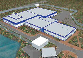

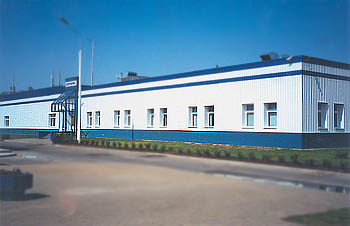

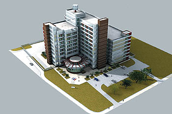

При проектировании производственных зданий его объемно-планировочные и конструктивные решения принимаются на основе технологических решений. Так, производство лекарственных препаратов в п. Изварино Московской обл. осуществляется в одноэтажных корпусах большой протяженности с горизонтальным размещением технологических процессов (рис. 3). Менее энергоемким является выполняемый ЦНИИпромзданий проект завода по производству инфузионных растворов в Москве, в котором технологические процессы осуществляются в многоэтажном здании по вертикали (рис. 4). Благодаря резкому снижению соотношения площади ограждающих конструкций к объему здания энергозатраты на 1 м3 снизятся на 10–15% по сравнению с аналогом.
Рисунок 3. Завод готовых лекарственных препаратов, п.Изварино Московской обл. |

Рисунок 4. Завод по производству инфузионных растворов, Москва, ул. Ижорская, д. 13/19 |
