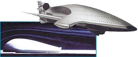

Замечательным примером гармонизации строительства объекта и природной среды является спортивный комплекс в Саппоро (журнал "АВОК", № 6, 2000, с. 50). В проекте города-спутника Саппоро, расположенном на острове Хоккайдо, была решена задача эффективного использования в градостроительных решениях природных, географических и климатических факторов. Учитывая, что особенностью острова Хоккайдо являются устойчивые сильные ветры северного направления, градостроительное решение города-спутника выполнено по типу естественного волнореза.
Рисунок 1. Моделирование динамики обдува купола в зимнее время |
Форма оболочки стадиона моделирует самолет, "летящий" по направлению к господствующему ветру (рис. 1). Спортивный комплекс с закрытым и открытым полями решен в виде единой аэродинамической системы, предусматривающей эффективную естественную вентиляцию наружным воздухом со стороны низко расположенного открытого стадиона. Удаление воздуха организовано в верхней части закрытого поля. Использование эффективной естественной вентиляции позволило снизить затраты на кондиционирование воздуха.

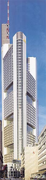

Мастерство архитектора, наилучшим образом учитывающего энергетическое воздействие наружного климата, проявилось в проекте пятидесятиэтажного энергоэффективного здания главного офиса банка во Франкфурте, представляющего в плане треугольник с закругленными углами (рис. 3) [3]. Четырехэтажные зимние сады спирально окружают здание по высоте. Всего имеется 9 зимних садов, с которых открывается вид на город (рис. 4). Зимние сады расположены в соответствии с ориентацией и снабжают офисные помещения естественной вентиляцией и освещением. На остекленных стенах имеются специальные открывающиеся устройства для забора свежего воздуха. Для внутренних зон используется механическая вентиляция с минимальной кратностью воздухообмена по гигиеническим требованиям, в то время как отопительная система по периметру здания и охлаждающие потолки регулируют температуру внутреннего воздуха. Главными критериями, определяющими аэродинамику здания, являются: частота скорости ветра по разным ориентациям, средняя скорость ветра и роза ветров, а также частота штилей.
