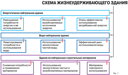

Жизнеудерживающие здания
На сегодняшний день "жизнеудерживающие здания" включают в себя составными частями все другие типы перечисленных выше зданий (рис. 1). Здесь важным является установление идеологии взаимопроникновения и взаимосвязи между разными типами зданий, например, между энергоэффективными и интеллектуальными зданиями. В журнале "АВОК" (№ 1, 1998) было отмечено, что энергоэффективное здание не есть простое суммирование энергосберегающих решений в одном объекте, а есть результат выбора с помощью системного анализа на основе математического моделирования совокупности взаимосвязанных технических решений, наилучшим образом отвечающих цели энергосбережения. С другой стороны, математические модели, используемые при проектировании здания, могут и должны стать основой функционирования систем управления и контроля интеллектуального здания.
