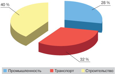

Структура потребления топливно-энергетических ресурсов в Европе представлена на диаграмме рис.1. Из диаграммы видно, что около 40% ТЭР потребляется в строительстве, поэтому эта отрасль экономики имеет самый большой потенциал в плане реализации программ энергосбережения.
Рисунок 1. Структура потребления ТЭР в Европе |

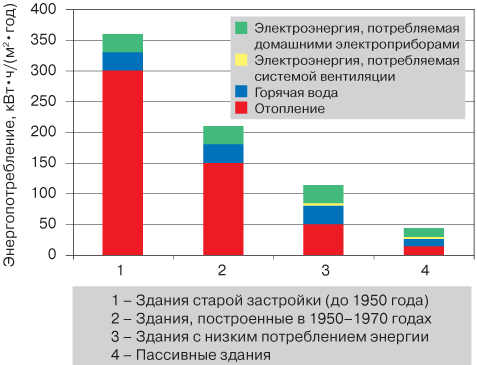

На диаграмме рис. 2 показаны уровни и структура энергопотребления в эксплуатируемых ныне в Европе зданиях, отличающихся как конструктивными решениями, так и временем постройки (сроком эксплуатации). Для анализа структуры энергопотребления данные приведены для конкретных регионов с количеством ГСОП (градусо-суток отопительного периода), равным 3 400.
На рис. 2 приведены характеристики и структура энергопотребления четырех типов зданий.
Рисунок 2. Структура и уровень энергопотребления в зданиях в Европе |
1-й тип. К данному типу относятся сельские постройки, старые здания, построенные в период 1945–1970 годов. Уровень потребления тепловой энергии на единицу жилой площади при количестве ГСОП, равном 3 400, составляет 250–300 кВт•ч/(м2•год). Примерные затраты жидкого топлива на энергообеспечение этого типа зданий в расчете на 1 м2/год составляют 25–30 л. Тепловая защита, очевидно, недостаточна. Расходы на отопление являются слишком высокими и экономически необоснованными. Необходимость тепловой реконструкции очевидна.
2-й тип. Это типичные жилые здания, построенные в 50–70-е годы прошлого века. Уровень потребления тепловой энергии на отопление при количестве ГСОП, равном 3 400, составляет 100–150 кВт•ч/(м2•год). Тепловая защита является недостаточной. Требуется тепловая реконструкция.
3-й тип. Энергоэффективные здания с низким потреблением энергии. Современные здания, которые строятся по новым технологиям с применением эффективных утеплителей. Уровень потребления тепловой энергии на отопление при количестве ГСОП, равном 3 400, составляет 40–50 кВт•ч/(м2•год). Примерные затраты жидкого топлива на энергообеспечение этого типа зданий в расчете на 1 м2/год составляют 4–5 л. Тепловая защита достаточная.
4-й тип. Энергоэффективные здания со сверхнизким потреблением энергии, соответствующие новой концепции Passive House. Уровень потребления тепловой энергии на единицу жилой площади при количестве ГСОП, равном 3 400, составляет менее 15 кВт•ч/(м2•год). Примерные затраты жидкого топлива на энергообеспечение этого типа зданий в расчете на 1 м2/год составляют 1,5 л. Тепловая защита является высоко эффективной.
