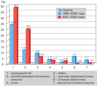

Производство электроэнергии от различных источников энергии в ЕС
На рисунке показан резкий рост в ЕС возобновляемой электроэнергии по сравнению с другими новыми технологиями. Как видно, в Европе возобновляемая энергетика развивается даже быстрее, чем угольная, нефтяная или атомная, настоящий подъем произошел именно после принятия Директивы ЕС (2001).
