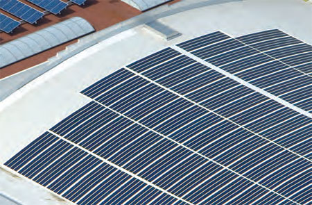

Возобновляемые источники энергии
На площадках застройки возможно использование возобновляемых источников энергии. При протяженном южном направлении возможна генерация солнечной энергии, открытое пространство дает возможность получения энергии ветра. В отдельных случаях возможно получение геотермальной энергии, вода из ближайших источников может использоваться в системах теплообмена. Близлежащие фермы могут служить источником снабжения здания метаном. Потенциал возобновляемых источников может быть не столь очевидным, и здесь рекомендации инженеров могут помочь в сборе всех сведений при проектировании здания на ранней стадии, тем самым уменьшится воздействие строительства на окружающую среду за счет использования данной энергии.
Обе рейтинговые системы BREEAM и LEED дают баллы проектам, в которых используется получение возобновляемой энергии на месте или за пределами площадки. Система LEED – раздел «Энергия и атмосфера» (Energy and Atmosphere – EA), пункт 2 «Местные возобновляемые источники энергии» (On-site Renewable Energy) – дает от 1 до 7 баллов за использование возобновляемых источников энергии на месте. Начиная с 1 балла за 1 % сокращения годовых затрат до 7 баллов за 13 % сокращения годовых затрат на энергию оцениваются проекты, которые уменьшают использование ископаемого (невозобновляемого) топлива в энергопотреблении здания. Пункт 6 «Зеленая энергия» (Green Power) раздела EA системы LEED дает 2 балла проектам, которые используют, как минимум, 35 % электрической энергии (на основе потребленной энергии, а не ее стоимости) при поставке возобновляемой энергии от внешних источников. Пункт 5 «Низкая или нулевая углеродные технологии» (Low or Zero Carbon Technologies), пункт 5 «Энергия» системы BREEAM дает до 4 очков проектам, снижающим содержание СО2 на 10, 15 или 20 % за счет использования специальных низкой или нулевой углеродных технологий. Эти технологии включают: солнечную энергию, воду, ветер, биомассы, тепловые насосы (грунт, вода, воздух или геотермальные источники), когенерацию (с использованием биомассы, природного газа или биогаза в качестве источника топлива) и системы местного теплоснабжения (с использованием тепла, полученной в процессе эксплуатации здания).
В пункте 4 «Выделения NОx от источника теплоты» (NОx Emissions From Heating Source) раздела «Загрязнение» (Pollution) система BREEAM рассматривает выделение оксидов азота NОx при сжигании природного топлива. Обычно при отоплении здания от сети электроснабжения выделяется NОx в количестве, превышающем требования BREEAM. В перечне А9 BREEAM записано, что в Российской Федерации среднее значение выделения NОx от электросети составляет 2 300 мг/кВт·ч. Использование таких возобновляемых источников энергии, как ветер или солнечная энергия, в качестве источников электроэнергии поможет проекту получить до 3 баллов по этому пункту. Следует обратить внимание, что использование биомассы или электрических тепловых насосов не даст дополнительные баллы по этому пункту.
