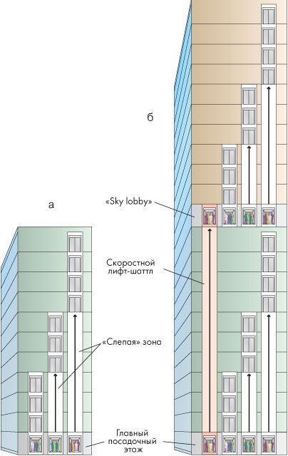

Такая схема организации вертикального транспорта успешно применяется и в настоящее время, однако в зданиях выше 50 этажей проявляются ее недостатки, главный из которых – увеличение количества лифтов. Простой расчет вероятностными методами показывает, что при такой схеме в некоторых случаях площадь, потребная для размещения лифтовых шахт, вообще превышает площадь этажа. С учетом очень высокой стоимости площади («квадратного метра») высотного здания такое увеличение количества лифтов совершенно неприемлемо для инвестора.
В связи с этими обстоятельствами сегодня в зданиях, превышающих 50 этажей, часто применяется схема с так называемыми «sky lobby». К настоящему времени такая схема реализована в целом ряде высотных зданий, получивших мировую известность, многие из этих зданий к моменту постройки являлись самыми высокими в мире – «Willis Tower» в Чикаго, «Petronas Twin Towers» в Куала-Лумпуре, «Taipei 101» на Тайване и т. д.
Суть схемы со «sky lobby» состоит в том, что здание делится по вертикали на зоны, которые обслуживаются независимой группой лифтов, шахты который проложены только лишь в пределах обслуживаемой зоны и не затрагивают остальные части здания. Как правило, в пределах зоны лифты группируются по классической схеме, со «слепыми» зонами.
Между собой зоны объединяются скоростными лифтами-шаттлами. Шахты лифтов-шаттлов действуют по всей высоте здания, но имеют всего 2–4 остановки, по числу обслуживаемых зон. Лифты-шаттлы позволяют быстро доставить большое количество людей на промежуточные посадочные узлы – нижние этажи зон. Эти промежуточные посадочные узлы и получили название «sky lobby».
По своей сути при данной схеме с точки зрения расположение лифтов представляет собой несколько отдельных «зданий», расположенных одно над другим. Лифтовые шахты разных зон располагаются в плане также одна над другой, в результате чего в пределах каждой зоны общее число шахт и, соответственно, занимаемая шахтами площадь, уменьшается. Разумеется, некоторая дополнительная площадь необходима для размещения лифтов-шаттлов, но их нужно не очень много – это лифты с очень большой скоростью и грузоподъемностью и малым числом остановок, позволяющим реализовать преимущество высокой скорости.
Схемы организации вертикального транспорта в высотных зданиях: «классическая» (а), со «sky lobby» (б)

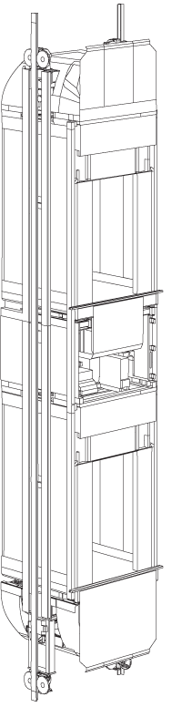

Второе изменение, позволившее пересмотреть традиционные подходы к организации систем вертикального транспорта высотных зданий, – появление многокабинных решений. Существуют два подхода к организации многокабинных лифтов.
При первом подходе в одну шахту помещаются две лифтовые кабины, конструктивно выполненные в виде единой двухъярусной кабины, размещенной на одной раме и одновременно обслуживающей два смежных этажа. Каждая кабина может производить посадку и высадку пассажиров на любом этаже. Такая система оказалась очень эффективной в офисных зданиях с большими перемещениями персонала по этажам. При таком подходе увеличивается грузоподъемность и сокращается количество остановок лифтов, соответственно, уменьшается площадь, требуемая для размещения шахт. Хотя с экономической точки зрения данное решение достаточно затратно, инвесторы охотно применяют его, поскольку все дополнительные затраты окупаются за счет высвобождения ценной полезной площади. Эта система известна под названием «Double-Deck» или «Multi-Deck». Она в настоящее время получила достаточно широкое распространение. Примеры реализации такого технического решения есть в том числе и в нашей стране.
Альтернативным решением многокабинных лифтов является система «Twin». Эта новая система, пока она еще не получила широкого распространения. Принципиальным отличием от системы «Double-Deck» является то, что единой рамы в этом случае нет, и лифтовые кабины перемещаются в единой лифтовой шахте независимо друг от друга. Это позволяет более гибко обслуживать этажи здания при той же самой площади шахты. Каждая кабина действует по своей кинематической схеме, имеет собственный противовес и т. д. Решение это чрезвычайно сложно технически, но, тем не менее, постепенно получает распространение.
Кабина лифта типа «Multi-Deck»

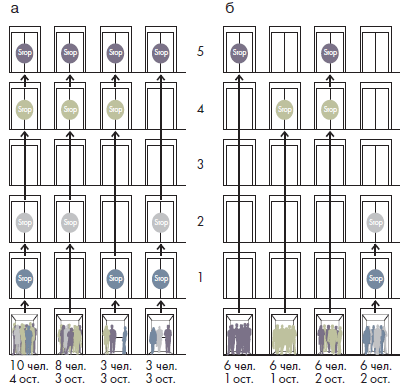

«Революционное» изменение произошло в начале 1990-х годов. Им стало изобретение системы выбора этажа назначения. К настоящему времени эта система стала практически стандартом для высотных зданий. В отличие от собирательной схемы, где задается только исходный этаж и желаемое направление движения, в данной схеме в ходе запроса системе сообщается этаж, на который необходимо попасть. Для этого на каждом этаже устанавливается приказная панель, аналогичная той, которая находится в кабине лифта. Это, казалось бы, незначительное изменение сразу дало огромные возможности по оптимизации. При решении оптимизационной задачи в качестве целевой функции принимается количество остановок, которое делает лифтовая кабина, – эту величину необходимо минимизировать. Чем меньше кабина делает остановок, тем быстрее она возвращается на главной посадочный этаж – тем меньше время ожидания лифта. Эффективность данной системы оказалась очень высока, что было подтверждено опытом ее практического использования.
При выборе этажа назначения на информационной панели сразу же отображается номер кабины лифта, которая необходима пассажиру. Помимо прочего, это позволяет избежать скопления людей у дверей одного из лифтов.
С развитием компьютерной техники, ее значительным удешевлением система выбора этажа назначения получила дальнейшее развитие – появилась возможность применения серверов для управления лифтовыми группами. Эта система позволяет реализовывать, во-первых, более сложные алгоритмы, а во-вторых, различные дополнительные опции. Это, например, контроль и разграничение доступа – в офисных зданиях сотрудники физически не могут попасть на этажи, доступ на которые им не положен по занимаемой должности, и эта функция может быть реализована самыми разными способами – посредством набора пин-кода, по магнитной либо бесконтактной карте, сканированию сетчатки глаза и т. д. В высотных зданиях зачастую одновременно размещаются офисы нескольких компаний, и в том случае, если в одном здании оказываются офисы конкурирующих компаний, можно сделать так, чтобы их сотрудники никогда не могли оказаться в одной кабине – лифт проезжает этаж без остановки, игнорируя вызов сотрудника корпорации, если в это время в кабине находится сотрудник компании-конкурента. Можно реализовать такую функцию, как персональное приветствие, и т. д.

Схема работы лифтовой группы при традиционной системе управления (а) и при системе управления с выбором этажа назначения (б)

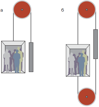

Например, в высотных зданиях применяется такой элемент, как компенсационный трос. Лифт уравновешивается противовесом, и в многоэтажных зданиях масса троса не оказывает существенного влияния на кинематику системы. В высотных зданиях, где длина троса может составлять несколько сот метров, его массой уже пренебречь нельзя: она достигает нескольких сотен килограммов. При движении лифта масса кабины и масса противовеса непрерывно меняются за счет сокращения или удлинения соответствующих участков троса – система становится разбалансированной. Проблему удается решить за счет применения компенсационных тросов, соединяющих кабину лифта и противовес в нижней части. При движении, например, вверх, длина участка троса, на котором подвешена кабина, непрерывно уменьшается, но зато длина участка компенсационного троса увеличивается. Соответственно, увеличивается длина участка троса, на котором подвешен противовес, и уменьшается длина участка компенсационного троса. Разбалансирования системы в этом случае не происходит.
На характерных для высотных зданий высоких скоростях движения лифтовых кабин обязательно применяются роликовые башмаки. В обычных лифтах на скоростях до 2,5 м/с часто используются направляющие башмаки скольжения. При повышении скоростей такие башмаки неприменимы, поскольку в этом случае резко возрастают шумы, вибрации и износ этих башмаков.
Схема лифта с обычным (а) и компенсационным тросом (б)

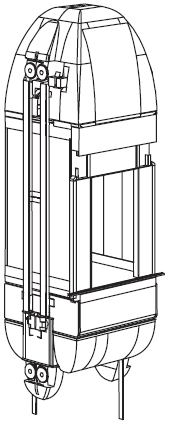

В высотных зданиях при скоростях движения лифтовых кабин, превышающих 6 м/с, существенную роль начинает играть аэродинамика кабин. С точки зрения влияния на аэродинамику можно выделить два случая конструктивного исполнения лифтов. В первом случае несколько кабин располагаются в одной шахте и разделяются только балками. Во втором случае каждая лифтовая кабина помещается в отдельную шахту – этот случай очень сложен с точки зрения аэродинамики, так как, во-первых, воздух оказывает сопротивление движению кабины, во-вторых, при движении воздуха в узких промежутках между кабиной и стенками шахты возникает очень сильный шум. Поэтому в высотных зданиях уже при скоростях движения кабин выше 4 м/с крайне желательно использование нескольких кабин, разделенных балками, в общей шахте. Когда это сделать невозможно по архитектурно-планировочным или конструктивным соображениям, в лифтовой шахте делаются отводы воздуха с перетоками, позволяющие если не исключить, то хотя бы минимизировать вредные аэродинамические воздействия.
Начиная со скоростей 6 м/с применяются лифтовые кабины, которым придается специальная аэродинамическая форма. Обычно в верхней и нижней части кабин устанавливаются обтекатели, позволяющие если не исключить, то хотя бы минимизировать влияние сопротивления воздуха.
В высотных зданиях в лифтах применяются специальные усиленные направляющие, кронштейны и даже специальные усиленные двери, которые при прохождении мимо них лифтовой кабины выдерживают довольно сильную аэродинамическую ударную нагрузку и гасят шум. Должны использоваться специальные клипсы – это один из тех элементов, который в высотных зданиях достаточно сильно отличается по конструкции от аналогичного элемента зданий многоэтажных. Любое здание после постройки некоторое время подвержено усадке, и если в обычных многоэтажных зданиях она не оказывает особого влияния на конструкцию лифта, то в высотных зданиях ею уже невозможно пренебречь (поэтому, например, примерно через год после установки лифта переустанавливаются все кронштейны). Если в обычном здании можно жестко зафиксировать клипсы, которыми направляющие прижимаются к кронштейну (иногда клипсы даже фиксируются сваркой – это один из признаков некачественного монтажа), то в высотных зданиях клипсы специальной конструкции должны обеспечивать, с одной стороны, надежную фиксацию направляющих, а с другой – давать возможность некоторого вертикального перемещения направляющих относительно кронштейна для компенсации усадки здания. Эти клипсы так и называются – скользящие.
Известная проблема – невозможность закрытия дверей лифта при работе приточной аварийной вентиляции. Этот эффект возникает из-за того, что приточные вентиляторы обеспечивают такой подпор воздуха, вследствие которого из-за повышенного давления сопротивление при закрывании дверей лифта превышает так называемое «детское усилие». Похожая проблема возникает, если в здании конструктивно плохо выполнены или вообще не предусмотрены тамбуры. В этом случае в шахте лифта возникают сильные восходящие воздушные потоки, из-за которых сопротивление при закрытии дверей лифта опять же превышает то самое «детское усилие». Для предупреждения этих явлений необходимо не просто предусмотреть тамбуры, но и выполнить их по шлюзовой схеме – двойные двери, причем дверь можно открыть только тогда, когда закрыта вторая.
Кабина лифта аэродинамической формы
