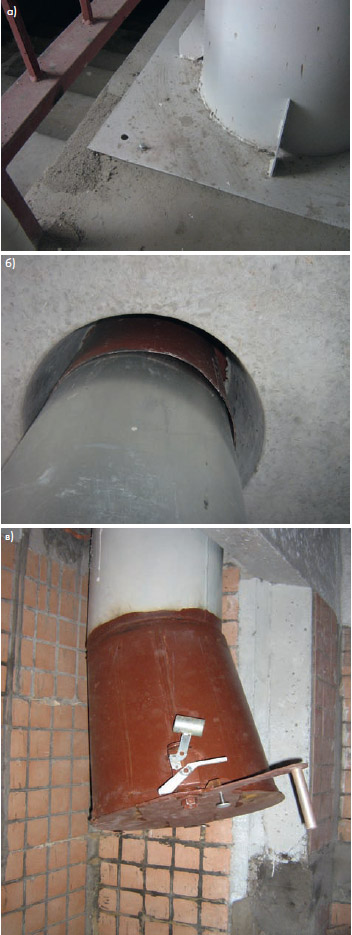

Типичные ошибки при монтаже мусоропроводов
Типичные ошибки при монтаже мусоропроводов:
а) секции мусоропровода не закреплены дюбелями;
б) не заделаны места прохода ствола через перекрытие;
в) патрубок в мусорокамере расположен в нише, в которой невозможно нормально разместить контейнер

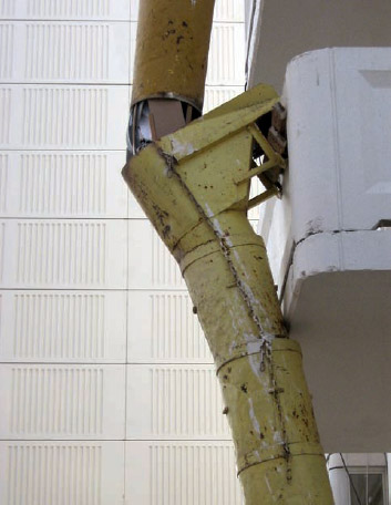

Строительный мусоропровод. В месте соединения секций уже забит мусором

Мусоропровод для сбора строительного мусора (временный строительный мусоропровод, ВСМ) – устройство для транспортировки упомянутого строительного мусора с верхних этажей строящегося, ремонтируемого или реконструируемого здания. Нормативных требований к устройству строительных мусоропроводов нет. Применение этих устройств регламентируется только предписаниями органов архитектурно-строительного надзора, а также постановлениями местных органов, в которых указывается, что для удаления мусора в процессе строительства строительная площадка должна оснащаться мусоропроводом для сбора строительного мусора.
Мусоропровод для сбора строительного мусора состоит из загрузочного бункера, который крепится к проему окна, конусных секций, из которых собирается временный ствол мусоропровода, и контейнера для сбора мусора, устанавливаемого внизу (обычно используется стандартный мусорный контейнер).
Строительные мусоропроводы могут закрепляться на этаже различными способами. Загрузочный бункер может крепиться на балконе посредством специальных струбцин. Другой способ крепления – в специальном отверстии в полу, в котором по окончании строительных работ монтируется постоянный мусоропровод.
Временный ствол собирается из конусных секций, закрепленных на цепях. Временные стволы строительных мусоропроводов бывают двух типов – металлические и пластмассовые. Пластмассовые стволы легче и дешевле. Однако в зимнее время, при низких температурах наружного воздуха, пластмассовые секции становятся очень хрупкими и тяжелый строительный мусор (типа обломков кирпичей) разбивает эти секции. Даже в теплый период года из-за низкой механической прочности срок службы конусных секций временного ствола строительного мусоропровода не превышает двух-трех месяцев; используются они обычно только на одной стройке, то есть являются, по сути, одноразовыми.

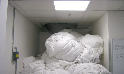

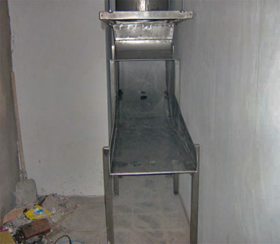

Заполнение бельеприемной камеры и патрубка бельепровода при отсутствии бельеприемного лотка
Рисунок 3.
Бельепроводы
В настоящее время в разных городах нашей страны в гостиницах смонтировано достаточно большое число бельепроводов. В ряде случаев используются совершенно нерациональные решения, вызванные в том числе и желанием заказчика максимально сократить расходы, а также стремлением использовать минимальную площадь. Так, в бельеприемной камере одной из гостиниц были сняты все направляющие, демонтирован бельеприемный лоток, в результате чего тюки с бельем сваливаются в груду, заполняющую все помещение и, главное, забивающую патрубок, что в перспективе может привести к забиванию ствола.

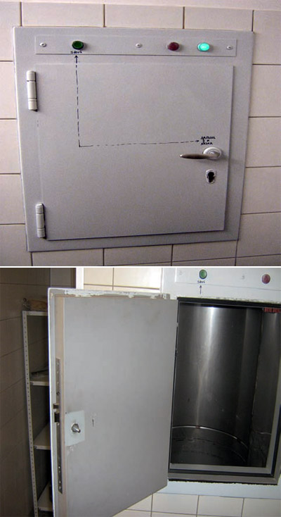

Рисунок 4.
Дверца бельепровода оборудована электромагнитным замком, ее можно открыть только в том случае, если на всех остальных этажах дверцы закрыты. О положении дверец сигнализируют красная или зеленая индикаторные лампы. Можно отметить достаточно низкое качество изготовления и монтажа бельепровода
Как было указано в предыдущей статье, наиболее безопасное техническое решение – использование запирающей автоматики, которая при открывании одной из дверец блокирует все остальные. Это связано с тем, что бельепроводы не имеют загрузочных клапанов, а геометрические размеры дверец достаточно велики, и при манипуляциях с бельем обслуживающий персонал может получить травму тяжелыми тюками с бельем, выбрасываемыми в бельепровод с вышележащих этажей. Тем не менее, поскольку нормативных требований к бельепроводам в нашей стране, фактически, нет, использование запирающей автоматики не является обязательным, зачастую дверцы просто запирают на ключ.
Предусматривать замки на дверцах необходимо в любом случае, поскольку из-за больших размеров дверцы, большого диаметра ствола бельепроводов нельзя полностью исключать ситуацию, когда в бельепровод может упасть ребенок, случайно проникнувший даже в обычно запертое служебное помещение. Обычно используются замки с мастер-ключом, позволяющим открыть дверцы мусоропроводов всех этажей.

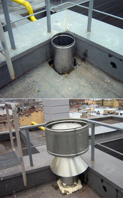

Стадии монтажа вентиляционного дефлектора бельепровода
Рисунок 5.
При наличии запирающей автоматики дверца бельепровода оборудуется электромагнитным замком и простейшей индикацией, например, лампами красного и зеленого цвета. При закрытых дверцах на всех этажах постоянно горит индикаторная зеленая лампа, сигнализирующая о том, что бельепровод свободен. Нажатием соответствующей кнопки электромагнитный замок отпирает дверцу; одновременно блокируются дверцы на всех остальных этажах, загораются индикаторные лампы красного цвета.
К сожалению, стремление к снижению капитальных затрат приводит к тому, что заказчики часто отказываются от какой-либо автоматики, ограничиваясь обычным замком.

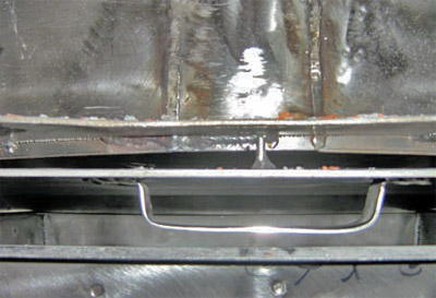

Противопожарная заслонка бельепровода была изогнута– в ходе отделочных работ строители выбрасывали в бельепровод тяжелый строительный мусор
Дверцы бельепроводов следует оснащать доводчиками для автоматического закрывания. За рубежом эти устройства применяются на всех бельепроводах. Необходимость применения доводчиков показал процесс эксплуатации – выяснилось, что обслуживающий персонал (горничные) достаточно часто просто забывает закрывать дверцы бельепроводов.
Следует выбирать доводчики с регулировкой. В процессе монтажа доводчики регулируются таким образом, чтобы полностью открытая дверца бельепровода начинала медленно закрываться автоматически. Время закрывания составляет обычно больше минуты и подбирается таким образом, чтобы обслуживающий персонал мог спокойно поместить в бельепровод несколько тюков с бельем. Когда дверца бельепровода доходит до положения открытия в 20–30°, характеристики доводчика изменяются и дверца захлопывается, срабатывает запирающий замок. Даже если не установлен автоматический замок, доводчик не позволяет открыть дверцу бельепровода случайно попавшему в служебное помещение ребенку, поскольку усилие на ручке достаточно велико, рассчитано на взрослого человека. После того, как дверца сдвинута с «мертвой точки», дальнейшее ее открывание не требует особых усилий.

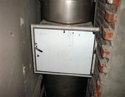

Дверца бельепровода без запирающей автоматики, с обыч-
ным замком
Вентиляция в бельеприемной камере может быть как принудительная, так и естественная, через ствол, с выводом на кровлю через дефлектор. Ствол бельепровода также может в верхней части заканчиваться адаптером для подключения к системе общедомовой вытяжной вентиляции. Если нет возможности подключиться к вытяжной вентиляции или вывести ствол на кровлю, устраивают так называемую вентиляцию обратной тягой. В этом случае ствол бельепровода вентилируется через бельеприемную камеру. В белеприемной камере устраивается вытяжная вентиляция, причем при расчете ее производительности учитывается также и объем ствола бельепровода. Для поступления воздуха в ствол используются неплотности в люках и специально предусмотренный зазор в заглушке в верхней части ствола. Подобная схема была успешно применена на нескольких объектах, хотя, конечно, это решение компромиссное, применяемое при отсутствии возможности сделать вентиляцию традиционным способом.
