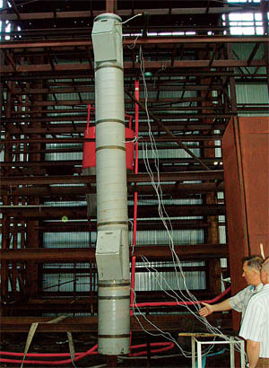

Для этих целей была разработана, сертифицирована (были проведены лабораторные и сертификационные испытания, в том числе натурные на жилом объекте, рис. 1) и успешно реализована на ряде объектов, как вновь строящихся, так и уже существующих, принципиально новая автоматическая установка водяного пожаротушения (АУПТ) в СУБО жилого дома. Эта установка изначально предназначена для применения в мусоропроводах жилых многоэтажных зданий высотой от 5 до 25 этажей (в том чис-ле типовых серий П-44, П3М и т. д.), но вполне может быть использована и на других объектах. Установкой автоматического пожаротушения могут оборудоваться мусоропроводы как металлические типа «сэндвич» (трехслойные), так и металлические с обкладкой кирпичом, причем последние предпочтительнее в связи с тем, что трубопроводы подачи воды и забора воздуха скрыты в облицовке мусороствола. Следует отметить, что использование АУПТ не приводит к значительному удорожанию системы мусороудаления по сравнению с традиционной конструкцией (такое условие было принято изначально в качестве необходимого условия на проектирование).
Лабораторные испытания установки во ВНИИПО

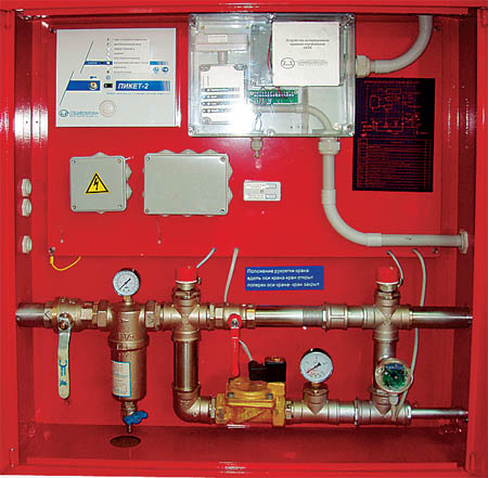

Воздухозаборная магистраль предназначена для удаленного забора проб воздуха (газовоздушной смеси). В шкафу КПУ, который располагается на верхнем техническом этаже, находится аспирационный пожарный извещатель, посредством которого забираются пробы воздуха из мусоросборной камеры и нескольких точек в стволе мусоропровода (рис. 3). Количество точек зависит от высоты здания (длины ствола мусоропровода). Воздух проходит через газоанализатор, посредством которого оценивается концентрация продуктов горения и угарного газа в воздухе (газовоздушной смеси) в мусорокамере и в стволе. Такой анализ позволяет обнаружить возгорание на ранних стадиях еще до появления огня.
Шкаф КПУ
Рисунок 3.
Шкаф КПУ
Первоначально в качестве аспирационного извещателя были использованы серийные извещатели дымовые и газовые, реагирующие на твердые фракции (продукты горения – дым, сажа, частички копоти) и угарный газ. В дальнейшем для повышения надежности установки стали оснащаться аспирационным извещателем нового поколения, который, помимо твердых фракций и угарного газа, реагирует и на повышение температуры.
Установка комплектуется воздушным фильтром, который отсекает твердые частички пыли, пропуская лишь составляющие дыма, что позволяет избежать ложных срабатываний АУПТ. Установка комплектуется фильтрами, которые способны работать без обслуживания год и более. Однако, поскольку нормативные документы рекомендуют производить очистку и дезинфекцию ствола мусоропровода и мусоросборной камеры один раз в месяц, то и производить проверку состояния КПУ и очистку воздушных фильтров следует совместно с очисткой и дезинфекцией СУБО. Для контроля запыленности воздушных фильтров используются датчики скорости воздушного потока.
При обнаружении повышенной концентрации дыма, угарного газа в анализируемых пробах воздуха подается команда на открытие нормально закрытого электромагнитного (соленоидного) клапана. При этом проверяется наличие требуемого давления (напора) на входе и выходе КПУ. В результате вода посредством подающего трубопровода направляется в ствол мусоропровода и мусорокамеру, где расположены дренчерные оросители (щелевые, эвольвентные). Оросители обеспечивают не только тушение возгорания, но и эффективное осаждение продуктов горения. Время тушения заранее программируется.
В процессе тушения пожара производится непрерывный анализ содержания продуктов горения и угарного газа в воздухе, и как только концентрация снизится до предельно допустимой величины, подается команда на закрытие электромагнитного клапана и подача воды прекращается.

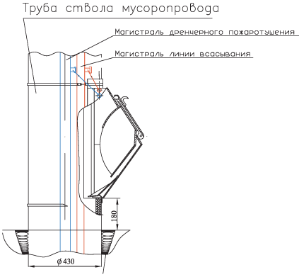

Оросители устанавливаются в верхней части корпуса загрузочного клапана приема мусора или переходном патрубке крепления клапана ствола мусоропровода. Оросители располагаются по высоте ниже всасывающего устройства (рис. 5, 6).
Установка оросителей и всасывающего устройства в загрузочном клапане
Рисунок 5.

Рассмотрим далее функциональную схему построения установки и алгоритм ее работы. Основной узел – Контрольно-пусковой узел АУПТ (КПУ УПТ). Он состоит из Блока сигнализации и управления (БСУ) и Узла управления водой (УУВ).
БСУ построен на базе прибора приемо-контрольного охранно-пожарного (ППКОП), посредством которого производится опрос аспирационного извещателя, анализ состояния КПУ и выработка управляющих сигналов.
Функциональная схема АУПТ
Рисунок 7 (подробнее)
КПУ работает следующим образом (см. функциональную схему на рис. 7). Газовоздушная смесь посредством насадок Н1...Н4 забирается из мусоросборной камеры и из нескольких точек в стволе мусоропровода и подается в аспирационный извещатель А2. Посредством соответствующих датчиков производится анализ газовоздушной смеси по трем параметрам – температуре, концентрации дыма и концентрации угарного газа. В первой модели для повышения надежности было установлено два дымовых извещателя и один газовый. По требованиям, сформулированным в НПБ 88–2001, система должна включаться в работу при срабатывании не менее двух датчиков, что и было реализовано в данной установке. Сигналы от датчиков поступают в приемо-контрольный охранно-пожарный прибор (ППКОП) А1. Если поступает один сигнал, срабатывания установки не происходит, но через клеммный блок Х1 выдается соответствующий предупреждающий сигнал, а на самом устройстве загорается световой индикатор «Пожар 1». Если же сигналы поступают от двух или более извещателей (датчиков), то вырабатывается сигнал тревоги, на устройстве загорается световой индикатор «Пожар 2», и через модуль сопряжения А3 подается сигнал на открытие электромагнитного вентиля YV1. Происходит заполнение дренчерного водопровода и орошение посредством щелевых дренчерных оросителей ЩН1...ЩН3 (в стволе мусоропровода) и эвольвентного дренчерного оросителя ОД1 (в помещении мусоросборной камеры). Величина задержки между началом заполнения и началом орошения определяется располагаемым давлением в хозяйственно-питьевом или противопожарном водопроводе здания. Данные параметры являются критическими для нормальной работы установки. Экс-плуатирующая организация должна гарантировать минимальное рабочее давление не менее 0,4 атм при расходе воды от 0,8 л/с при применении минимального количества оросителей.
Предварительно вода очищается от твердых механических загрязнений сетчатым фильтром тонкой очистки Ф1. Давление воды до и после электромагнитного (соленоидного) вентиля контролируется датчиками давления НР1 и НР2. Кроме того, имеется возможность визуального контроля посредством манометров МН1 и МН2. Если в режиме подачи тушащего состава один из этих датчиков выдает сигнал, соответствующий отсутствию давления воды, система останавливается и выдается сигнал аварии. Для защиты от протечки воды (например, в случае нарушения герметичности электромагнитного вентиля) предусмотрен дренаж, а уровень воды контролируется устройством контроля жидкости УКУЖ1.
В случае необходимости (до срабатывания элементов автоматики) персонал может самостоятельно приступить к тушению возгорания в системе мусороудаления, открыв обводной шаровой кран КШВ2, расположенный в шкафу управления КПУ.
