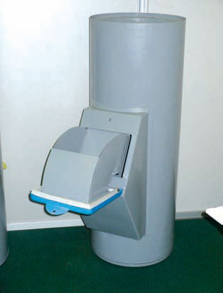

Секция ствола мусоропровода с мусороприемным клапаном

Загрузочный клапан
С выбором загрузочного клапана связаны две проблемы. Первая – обеспечение его герметичности. В соответствии со всеми нормами ковш клапана должен иметь плотное прилегание к стволу, но на практике оказывается, что это требование почти не соблюдается, например, клапан не оснащен герметичными прокладками. Реже загрузочный клапан снабжается обычной резиной или магнитной резиной, аналогичной той, которая используется для уплотнения дверей холодильников. Последний вариант зарекомендовал себя наилучшим образом, поскольку позволяет обеспечить полную герметичность загрузочных клапанов.
Второй момент касается размеров ковша загрузочного клапана. С одной стороны, для жильцов предпочтительнее использовать ковш, позволяющий за один раз выбросить больший объем мусора, а с другой, согласно СП 31-108-2002 «Мусоропроводы жилых и общественных зданий и сооружений», внутренние размеры ковша (по диагонали) должны исключать загрузку в ствол предметов размером более 0,9 внутреннего диаметра ствола. Суть требования заключается в том, что больший по длине предмет может встать враспор мусоропровода и перекрыть путь другому мусору, создавая засор. В настоящее время, по крайней мере, половина выпускаемых загрузочных клапанов этому требованию не отвечает, легко превышая в открытом положении по диагонали и 1,2 диаметра ствола.
