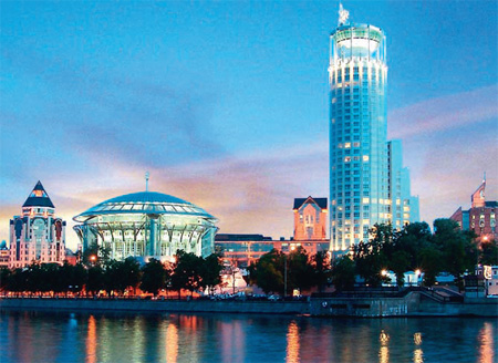

Дом музыки и гостиница у Павелецкого вокзала в Москве

Современное строительство интенсивно развивается в направлении все большего использования светопрозрачных ограждающих конструкций. В архитектуре появились такие понятия, как «помещение под стеклом», «дом под стеклом», «здания биоархитектуры», в которых остекление наружных ограждений достигает 100 %.
Многоэтажные здания на Новом Арбате, Дом музыки, гостиница у Павелецкого вокзала, строящийся комплекс высотных зданий «Москва-Сити», в которых площадь остекления является существенно доминирующей в ограждающих конструкциях, прекрасно выглядят в ночное время и, безусловно, являются архитектурным украшением нашей столицы. Но редко кто задумывается о том, что окно как светопрозрачный элемент наружной ограждающей конструкции здания выполняет свою роль в дневное время, а в ночное время представляет собой конструкцию с существенно пониженной теплозащитой с большими теплопотерями. Представленная табл. 2 иллюстрирует, что световой день в зимнее время в Москве в среднем не превышает 40 %.

Вопросы утепления остекленных поверхностей таких зданий в ночное время могут быть достаточно просто решены путем использования малозатратных теплозащитных экранов-штор. НП «АВОК» были проведены натурные испытания, в которых применялись шторы из пенополиуретана толщиной 0,5 см, позволяющие снизить теплопотери в два раза. Рекомендуется в перечне первоочередных работ дополнить Программу проведением исследований по повышению теплозащиты светопрозрачных ограждающих конструкций в темное время суток.
