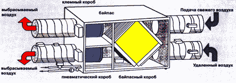

В вентиляционных системах зданий заданное количество удаляемого воздуха забирается из помещений с высоким содержанием влаги и загрязнений: кухни, туалета, ванной комнаты, - затем охлаждается в перекрестноточном пластинчатом теплообменнике и выбрасывается наружу. Такое же количество предварительно очищенного от пыли наружного приточного воздуха нагревается в теплообменнике без контакта с удаляемым воздухом и подается в жилые помещения, спальные и детские комнаты. Соответствующие устройства располагаются на чердаках, в подвалах или во вспомогательных помещениях.

Эффективность передачи тепла от удаляемого воздуха к приточному составляет в пластинчатых теплообменниках около 60%, при влажном удаляемом воздухе даже больше. Это означает, что в квартире жилой площадью 100 м2:
- мощность системы отопления ниже на 10 Вт/м2 жилой площади;
- годовое потребление тепла снижается примерно с 40 до 15 кВт/м2·год.

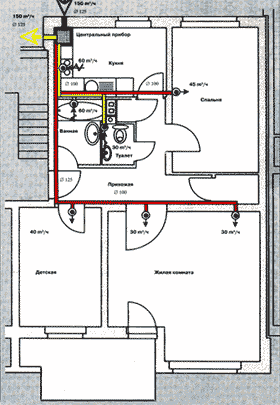

В типичном многоквартирном доме в Лейпциге 1912 года постройки, который был реконструирован и дополнительно теплоизолирован, голландская вентиляционная фирма Van Ophoven использовала управляемую систему вентиляции с утилизацией тепла. Дома такого типа составляют до 60% жилого фонда Лейпцига. Система приточно-вытяжной вентиляции с утилизацией тепла в перекрестноточном теплообменнике автономна до момента включения дополнительного подогревателя приточного воздуха. Для обеспечения утилизации тепла в систему включены специальные теплообменники, в нашем примере - перекрестноточные. Речь идет в данном случае о равновесной системе вентиляции. Каждая квартира оборудована прибором, установленном на стене в специально отведенном месте. Наружный воздух предварительно нагревается в утилизационном устройстве, а затем с помощью дополнительного подогревателя нагревается до необходимой температуры. В данном случае речь идет о непрямом отоплении. Анализ эффективности этой системы показал, что экономия энергии составляет 40%, а выбросы СО2 снизились на 69%.
