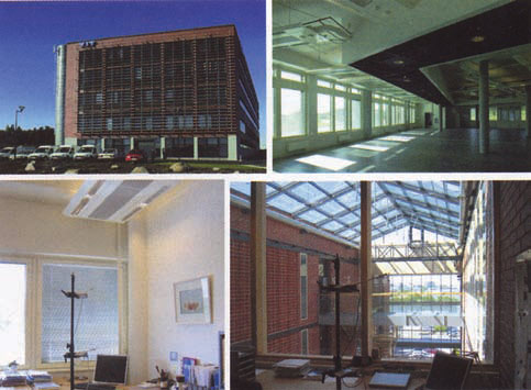

Пятиэтажное офисное здание, введенное в эксплуатацию в 2005 году, расположено в городе Турку на юго-западном побережье Финляндии. Расчетная температура наружного воздуха в холодный период -26 °C, в теплый – +25 °C при энтальпии 55 кДж/кг. Расчетная температура внутреннего воздуха в холодный период +21 °С, в теплый период – +25 °С.
Здание в Финляндии
Здание в Финляндии
Общая площадь здания составляет 6 906 м2, объем – 34 000 м3. В средней части здания находится большой атриум со стеклянной крышей, в котором расположены кафе и небольшая кухня. Здание рассчитано на 270 служащих, но в 2008 году в нем регулярно работали 180 сотрудников. На первом этаже, площадью 900 м2, располагаются мастерская и складские помещения. Остальные четыре этажа (6 000 м2) заняты офисными помещениями.

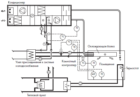

Здание разделено на пять вентиляционных зон, каждая из которых оборудована отдельной установкой центрального кондиционирования воздуха, а также охлаждающими балками в отдельных помещениях (рис. 2).
Схема системы кондиционирования воздуха с механической приточной и вытяжной вентиляцией и охлаждающими балками (здание в Финляндии)
Наружный воздух подогревается или охлаждается в установке центрального кондиционирования, затем раздается в помещения. Подогрев приточного воздуха осуществляется частично за счет рекуперации теплоты вытяжного воздуха, частично посредством калориферов. При необходимости воздух в отдельном помещении дополнительно охлаждается охлаждающими балками, управляемыми комнатными термостатами.
Температура приточного воздуха поддерживается в переделах +17...+22 °С. Регулировка температуры осуществляется за счет изменения скорости вращения рекуперативного теплообменника и регулирующих клапанов расхода воды нагревательного и охлаждающего контуров.
Системы отопления и охлаждения в здании присоединены к сетям центрального тепло- и холодоснабжения по независимой схеме через теплообменники.
Офисные помещения оборудованы радиаторами водяного отопления с терморегулирующими клапанами.
Расход воздуха в офисных помещениях поддерживается постоянным. В помещениях переговорных расход воздуха переменный: при использовании помещений регулировка расхода воздуха осуществляется по показаниям датчиков температуры, а в отсутствии людей – воздухообмен уменьшается до 10 % от нормативного значения, составляющего 10,8 м3/ч на 1 м2 помещения.

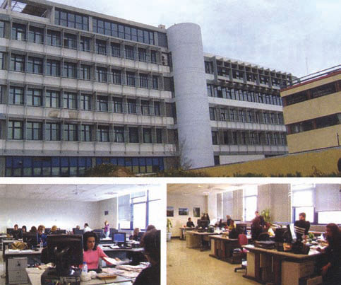

Здание расположено в центральной части Афин.
В плане оно имеет форму прямоугольника длиной 115 м и шириной 39 м, общей площадью 30 000 м2. Общая численность персонала составляет 1 300 человек, более 50 % которых работают в помещениях с высокой плотностью размещения персонала – до 5 м2 на человека.
Рисунок 3.
Здание в Греции
Здание было реконструировано в 2006 году в рамках демонстрационного проекта ЕС. В ходе реконструкции были выполнены следующие работы:
- установка солнцезащитных устройств на южном и западном фасадах здания для оптимизации теплопоступлений от солнечной радиации как в холодный, так и в теплый периоды;
- двойное остекление северного фасада;
- модернизация инженерных систем и оборудование их системами автоматизации и диспетчеризации;
- установка потолочных вентиляторов в офисных помещениях с высокой плотностью размещения персонала для повышения уровня теплового комфорта и уменьшения использования систем кондиционирования воздуха; потолочные вентиляторы могут управляться вручную либо посредством системы автоматизации и диспетчеризации здания по сигналам датчиков присутствия людей;
- энергоэффективные люминисцентные лампы с электронным управлением;
- вентиляция с переменным расходом, регулируемая по уровню СО2;
- установка фотоэлектрических панелей общей площадью 26 м2.
Вентиляция офисов осуществляется либо установкой центрального кондиционирования воздуха, либо при естественном проветривании за счет открывающихся окон. В офисных помещениях с большой плотностью размещения персонала используется механическая вентиляция с переменным расходом воздуха, управляемая по показаниям датчиков СО2, с регулируемыми приточными устройствами, обеспечивающими 30 или 100 % расход воздуха. Установки центрального кондиционирования оборудованы воздуховоздушными теплообменниками для утилизации теплоты вытяжного воздуха для подогрева или охлаждения приточного. Для снижения пиковой холодильной нагрузки используется ночное захолаживание теплоемких конструктивных элементов воздухом, охлажденным в установке центрального кондиционирования.

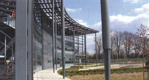

Трехэтажное здание расположено в юго-восточной части Великобритании. Общая площадь составляет 2 500 м2, численность персонала – около 250 человек. Часть персонала работает в здании постоянно, остальные находятся в нем периодически, на временных рабочих местах.
Большую часть здания занимают офисные помещения и переговорные.
Здание в Великобритании
Рисунок 4.
Здание оборудовано солнцезащитными устройствами – козырьками, расположенными на уровне кровли на южном фасаде для защиты от прямых солнечных лучей в летнее время. В козырьки встроены фотоэлектрические панели для выработки электроэнергии. На кровле здания установлены солнечные коллекторы для подогрева воды, используемой в туалетах.
В здании используется естественная вентиляция за счет окон, открывающихся автоматически или вручную. При низких температурах наружного воздуха или в дождливую погоду окна закрываются автоматически.
Бетонные потолки помещений не закрыты декоративными элементами, что позволяет захолаживать их при ночном проветривании для снижения дневных пиковых холодильных нагрузок в летнее время.
