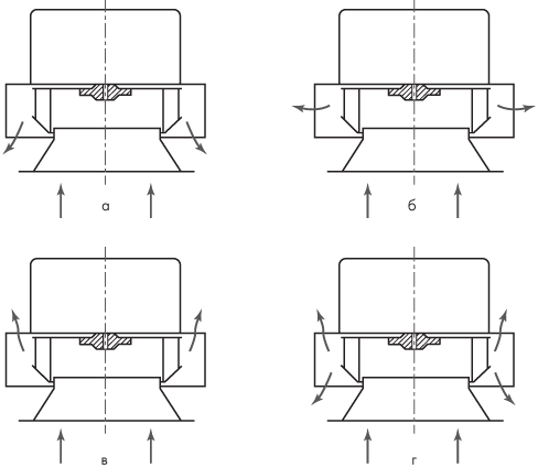

Схемы крышных вентиляторов с различными направлениями выхода воздуха
Схемы крышных вентиляторов с различными направлениями выхода воздуха: а – вниз; б – в стороны; в – вверх; г – вверх и вниз

В соответствии с ГОСТом [2] выброс перемещаемой среды может осуществляться вниз, в стороны и вверх (рис. 2). Вентиляторы с выходом вверх, как правило, предназначены для удаления из помещений воздуха с агрессивными примесями или горячих газов. Недостаток такой конструкции – возможность попадания атмосферных осадков в обслуживаемое помещение при выключенном вентиляторе. Для исключения этой возможности в выходном сечении вентилятора устанавливают систему клапанов или лопаток, которые поворачиваются при включении вентилятора и открывают выход.
При выходе потока в стороны необходимо устанавливать в выходном сечении вентилятора сетки или специальные жалюзи, чтобы предотвратить попадание в колесо посторонних предметов и уберечь от сильных порывов ветра.

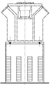

Для предотвращения неконтролируемого оттока тепла из помещения, образования и сбора конденсата крышные вентиляторы комплектуют самооткрывающимися входными клапанами и поддонами. Потоком воздуха эти клапаны открываются при включении вентилятора и закрываются при его выключении. Клапаны имеют различную конструкцию. Как правило, это лепестковый клапан – бабочка с осью вращения посередине или клапан с несколькими лопастями.
Изготавливают малошумные крышные вентиляторы с глушителями шума. На входе воздуха – пластинчатые глушители, на выходе – трубчатые специальной формы. Все глушители активного типа, т. е. заполненные звукопоглощающим материалом, благодаря чему шум глушится в достаточно широком диапазоне частот. Схема крышного вентилятора с глушителем на входе приведена на рис. 3.
Крышный радиальный вентилятор с глушителем на входе

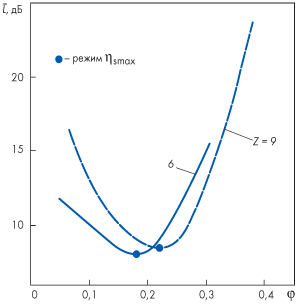

Для оценки акустических параметров крышных вентиляторов в соответствии с [2] используют отвлеченный уровень шума L–, дБА, который связан с параметрами вентилятора зависимостью
(5)
где Lp – суммарный уровень звуковой мощности, дБА;
D – диаметр рабочего колеса, м;
u – окружная скорость рабочего колеса, м/с.
Создаваемый вентилятором суммарный уровень звуковой мощности и спектр шума определяют раздельно на сторонах всасывания и нагнетания. Формула (5) позволяет определить шум, создаваемый вентиляторами различных размеров при разном их числе. В рассмотренном выше примере вентилятор с диаметром колеса 630 мм, обеспечивающий максимальный расход 11 000 м3/ч, будет создавать шум, на 14 дБ больший, чем один вентилятор с диаметром колеса 400 мм, с максимальным расходом 2 750 м3/ч и шумом, на 8 дБ большим, чем четыре таких вентилятора. Таким образом, замена одного большого крышного вентилятора несколькими вентиляторами меньших размеров предпочтительна и с точки зрения снижения шума.
Относительные акустические характеристики крышных вентиляторов с шестью и девятью лопатками колеса
Рисунок 5.
На рис. 5 приведены акустические характеристики крышных радиальных вентиляторов с выходом потока в сторону (ВКРС) с шестью и девятью лопатками колеса в диапазоне рабочих режимов вентиляторов на стороне нагнетания. Наблюдается резкое увеличение создаваемого шума при отклонении от режима j, соответствующего максимальному значению статического КПД, особенно в области больших расходов. Такая особенность изменения акустических параметров характерна и для вентиляторов со спиральным корпусом с высоким КПД, имеющих листовые, сильно загнутые назад лопатки. Она связана с тем, что при увеличении и уменьшении расхода за счет изменения угла атаки происходит резкое ухудшение условий обтекания лопаток колеса по сравнению с благоприятным, плавным обтеканием на режиме максимального значения КПД. Возникают отрывные вихревые зоны в межлопаточных каналах колеса, которые приводят к снижению КПД и возрастанию вихревого шума.
В отличие от вентиляторов в обычной компоновке со спиральным корпусом, крышные вентиляторы имеют спектр шума без ярко выраженной составляющей на лопаточной частоте [3]. Это связано с тем, что при отсутствии языка спирального корпуса составляющая шума от неоднородности потока не превалирует над другими составляющими. Поправки DLwi для составляющих спектра шума в октавных полосах частот для вентиляторов ВКРС-6 и ВКРС-9 даны в табл. 2.

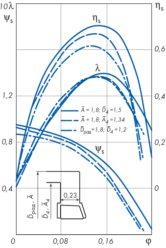

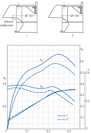

Представляет интерес определение влияния некоторых геометрических параметров крышных вентиляторов на их аэроакустические характеристики. Такие исследования были выполнены в работе [4] с крышным вентилятором, осуществляющим выброс воздуха вниз.
Увеличение создаваемого вентилятором статического давления и КПД на 8–15 % практически во всем диапазоне расходов можно получить при установке вблизи переднего диска колеса неподвижного кольца с наружным диаметром, превышающим на 20 % диаметр колеса D. Кольцо является элементом радиального диффузора. Потребляемая вентилятором мощность практически не изменяется (рис. 6).
Влияние радиального диффузора на характеристику крышного вентилятора по данным работы [4]
Рисунок 6.

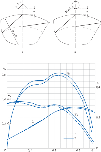

Для поддержки колпака вентилятора и двигателя используют вертикальные стойки, установленные на основании. В качестве стоек применяют уголки, трубы, а также систему лопаток, которые можно считать элементами спрямляющего аппарата. Форма, размеры и число этих стоек и их расположение относительно колеса оказывают существенное влияние на аэродинамические параметры вентилятора и создаваемый шум.
Влияние формы стоек на характеристику крышного вентилятора по данным работы [4]
Рисунок 7.
На рис. 7 показано влияние формы поперечного сечения стоек на характеристики вентилятора. Стойки хорошо обтекаемой цилиндрической формы благоприятно обтекаются выходящим из колеса потоком и обеспечивают некоторое повышение давления и КПД по сравнению со стойками в виде уголка. Рекомендовано [4] стойки из труб устанавливать на расстоянии не меньше, чем 5 % от диаметра колеса, а стойки из уголков – не меньше, чем на 7 % от диаметра D. При таком расположении стоек возможное увеличение создаваемого шума будет минимальным. Для снижения шума взаимодействия стоек и лопаток колеса необходимо, чтобы число стоек (лопаток) спрямляющего аппарата не было кратно числу лопаток колеса [3].
Лопатки спрямляющего аппарата должны быть установлены на достаточном расстоянии от рабочего колеса и иметь такую форму, которая обеспечивает некоторое раскручивание потока, выходящего из колеса. Это приведет к снижению динамического давления за колесом и повысит создаваемое статическое давление и КПД. Необходимо отметить, что существенное увеличение давления и КПД будет происходить только в небольшом диапазоне расходов, в котором углы входа лопаток будут соответствовать углам выхода потока из колеса.

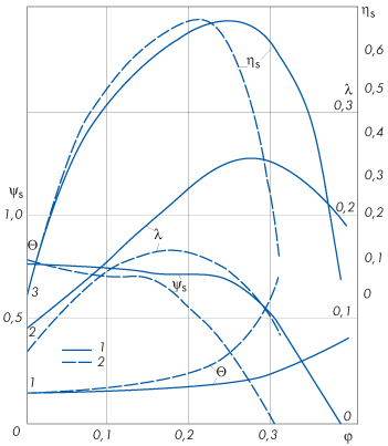

Влияние формы лопаток колеса
Как указывалось выше, рабочие колеса крышных вентиляторов должны иметь лопатки, загнутые против направления вращения колеса. На рис. 10 приводятся характеристики двух крышных вентиляторов, которые отличаются, в основном, лопатками рабочего колеса. Вентилятор 1 с большим углом выхода лопаток b2 ≈ 40° имеет значительно больший диапазон работы по расходу, чем вентилятор 2 с углом выхода лопаток b2 ≈ 25°. Максимальные значения статического давления и КПД у обоих вентиляторов являются близкими. Однако вентилятор 1 потребляет значительно большую мощность.
Рисунок 10.
Характеристики двух крышных вентиляторов с различными углами выхода b2 и числом Z лопаток колеса:
1 – b2 @ 40°, Z = 12; 2 – b2 @ 25°, Z = 6
Интересно сопоставить эффективность работы этих двух вентиляторов в вентиляционной сети. Приведенные на графике зависимости q(j) показывают, что вентилятор 2 с меньшим углом выхода лопаток имеет большее значение удельной производительности q, чем вентилятор 1. Это преимущество вентилятора 2 проявляется особенно значительно с увеличением расхода.
