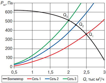

2. В процессе эксплуатации приточной системы происходит постепенное засорение воздушного фильтра (такая же ситуация возможна и в вытяжной системе при наличии в ней фильтра), что приводит к увеличению его аэродинамического сопротивления и, соответственно, к снижению производительности вентилятора приточной установки, по сравнению с первоначальным расчетным (рис. 1). Изменение производительности будет, конечно, зависеть от крутизны аэродинамической характеристики вентилятора вблизи рабочей точки. На заданной производительности установка будет работать только первоначально, при чистом фильтре.
Положение рабочей точки на характеристике вентилятора при трех вариантах сопротивления сети (отличаются потерями давления на фильтре)
В рамках этого пункта отметим также, что проектировщик не всегда в расчетах задает аэродинамическое сопротивление чистого фильтра. Мы часто сталкиваемся с ситуациями, когда в задании сопротивление фильтра выбирается повышенное, с учетом частичного засорения, для того чтобы учесть дополнительное аэродинамическое сопротивление частично засоренного фильтра при выборе давления вентилятора. Например, аэродинамическое сопротивление чистого фильтра на расчетном режиме составляет 50 Па. В качестве предельного засорения фильтра рекомендуется, например, принимать 150 Па. Проектировщик принимает расчетное сопротивление фильтра 100–150 Па, чтобы обеспечить заданную производительность даже при засоренном фильтре. К чему это приводит?
Это приводит к тому, что вентилятор подбирается на более высокое давление, чем в случае чистого фильтра. Когда установка встроена в сеть и начинается наладка, воздушный фильтр еще чистый и имеет аэродинамическое сопротивление 50 Па. В процессе наладки вентиляционная система приводится к режиму требуемой производительности, как правило, путем введения в систему дополнительного аэродинамического сопротивления (поскольку вентилятор имеет запас давления на засорение фильтра) или снижением частоты вращения вентилятора с помощью частотного привода (если он используется в системе). А далее, в процессе эксплуатации вентиляционной системы аэродинамическое сопротивление фильтра будет возрастать и производительность вентилятора будет снижаться. Если частотный привод в системе есть, то возможно компенсировать потерю производительности, но надо знать, на сколько. Если же частотного привода в системе нет, то закладывать запас по давлению вентилятора практически бесполезно, поскольку вряд ли кто-либо будет периодически переналаживать систему.

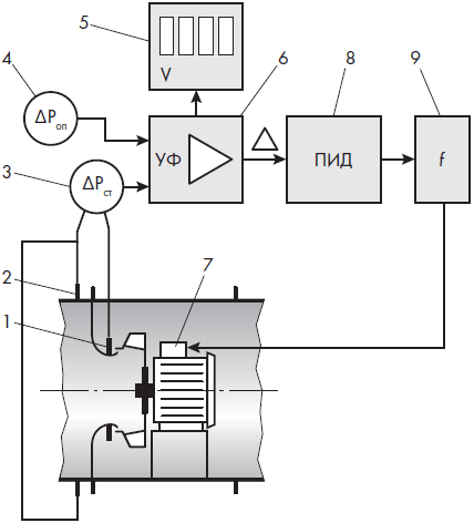

Для автоматического поддержания заданной производительности вентилятора по воздуху или для регулирования производительности по заданному алгоритму может быть использовано устройство, функциональная схема которого показана на рис. 2.
Схема автоматического поддержания заданной производительности вентилятора в составе вентиляционной системы
Схема автоматического поддержания заданной производительности вентилятора в составе вентиляционной системы:
1 – приемник статического давления на входном коллекторе радиального вентилятора;
2 – приемник статического давления в канале перед вентилятором;
3 – дифференциальный датчик давления;
4 – источник опорного сигнала давления (задатчик требуемого расхода воздуха);
5 – измерительный вольтметр (индикатор расхода воздуха);
6 – усилитель – формирователь разностного сигнала давления (сигнал ошибки расхода воздуха);
7 – электродвигатель вентилятора;
8 – ПИД-регулятор частоты вращения электродвигателя;
9 – регулируемый частотный привод
Схема работает следующим образом. Предварительно пользователь устанавливает на приборе заданную производительность вентилятора по воздуху. Этому соответствует формирование сигнала опорного давления на коллекторе, который в дальнейшем используется схемой сравнения. Разность давлений перед вентилятором и в измерительном коллекторе вентилятора подается на вход дифференциального датчика давления, на выходе которого вырабатывается сигнал электрического напряжения, пропорциональный измеренной разности давлений. Этот сигнал поступает на вход усилителя-формирователя и схему сравнения, где производится сравнение измеренного давления в коллекторе и заданного опорного сигнала (соответствующего требуемой производительности вентилятора). Сигнал ошибки расхода воздуха поступает на вход ПИД-регулятора, формируется там соответствующим образом и далее подается на управляющий вход частотного привода, связанного с электродвигателем вентилятора. Значение реальной производительности вентилятора отображается на цифровом индикаторе устройства.
Аналогичная схема используется, например, в многоквартирных зданиях для поддержания заданного давления в системе подачи воды; однако, в отличие от рассматриваемого случая, объектом регулирования является давление воды в системе. В частности, выпускаются частотные приводы с ПИД-регулятором, максимально адаптированные для решения таких задач регулирования. Однако система регулирования для замыкания требует усилий специалиста для дополнения необходимыми элементами и построения правильного алгоритма работы и контроля.
Некоторые производители начали выпуск полностью законченных устройств регулирования, для применения которых необходим только правильный выбор по параметрам частотного привода. Такое устройство может быть настроено на проектную производительность конкретного оборудования в условиях завода-изготовителя и позволяет поддерживать и контролировать заданную производительность при изменении сопротивления сети по тем или иным причинам. Например, в процессе наладки, при исходно неизвестном сопротивлении сети, вентилятор автоматически выйдет на режим заданной производительности (при физической реализуемости такого режима) и этот режим будет поддерживаться в процессе наладки сети.
При необходимости в условиях применения можно изменить заданную производительность вентилятора в допустимых для конкретного вентилятора пределах. Кроме того, в системе должна быть предусмотрена защита электродвигателя и защита от недопустимых режимов работы и несанкционированных действий. Устройство автоматического поддержания заданной производительности вентилятора по воздуху должно работать как полностью автономно, так и в составе системы управления вентиляционной установкой.
