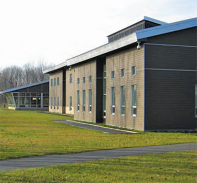

Южный фасад полностью освещается в зимнее время и частично в летнее

Учитывая разнообразие деятельности, осуществляемой в здании (обучение, общественные мероприятия, выступления, собрания, использование в качестве убежища), были рассмотрены два основных варианта систем: разделенные по зонам и централизованные. После проведения анализа было решено объединить обе идеи. Оптимальным решением стало кондиционирование необходимого объема наружного воздуха для всех зон централизованной системой. Основным преимуществом данной системы стала возможность работать с переменным расходом, так как классы и учебные зоны используются не круглосуточно, а офисы и административные помещения – на протяжении всего года.
Так как классы не используются в самые жаркие месяцы года (с середины июня до августа), было решено применять локальные геотермальные тепловые насосы только для административных и офисных помещений, а также в кафетерии и комнатах отдыха, поскольку эти помещения могут использоваться в летнее время для проведения различных мероприятий. Установка подачи свежего воздуха оборудована геотермальным насосом для нагрева/охлаждения/осушения наружного воздуха, поступающего во все зоны, включая классы и спортивный зал.

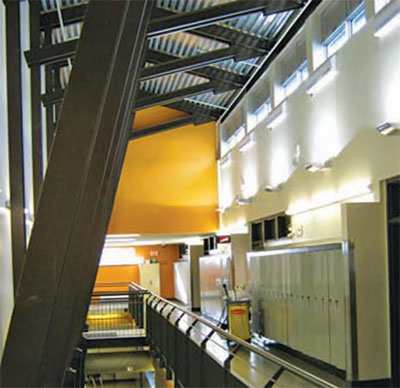

Использование естественного освещения
На случай очень жарких дней в каждом конце коридора (в верхней части) предусмотрены осевые вентиляторы. Они заставляют воздух проходить сквозь здание (при помощи отверстий для естественной вентиляции в классах при закрытых окнах в верхней части коридора). Та же самая стратегия применена и для обеспечения естественного охлаждения спортивного зала, кроме того, для вентиляции и отопления здесь установлена отдельная воздухообрабатывающая установка. В каждой вытяжной установке предусмотрена возможность утилизации тепла (уборные, ванные и т. д.).

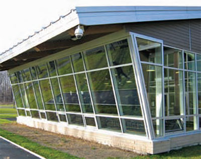

Полностью застекленный фасад кафетерия ориентирован на юг

Для экономии капитальных затрат использовались простые системы, основанные на надежных недорогих технологиях; выбор оборудования опирается на принципы надежности, простоты технического обслуживания и максимальной производительности. Основное преимущество систем с переменным расходом воздуха и нагревом в доводчиках заключается в том, что, несмотря на переменные нагрузки, во всех комнатах поддерживается комфортный микроклимат. Это делает систему достаточно гибкой для адаптации к любой планировке при минимальных затратах. Проектирование сложной системы не всегда гарантирует энергоэффективность, так как более простые системы (при условии сохранения энергоэффективности) понятнее для обслуживающего персонала, что позволяет снизить эксплуатационные расходы.
