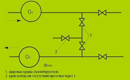

Одной из распространенных причин разногласий между абонентами и теплоснабжающей организацией является определение утечек или подмесов холодной воды при расхождении показаний между расходомерами прямой и обратной воды, соизмеримыми с пределами допускаемых погрешностей ?пр расходомеров. В пределах ?пр погрешности могут иметь любое положительное или отрицательное значение, поэтому единственно оправданным выходом из этой ситуации является определение утечки или подмеса по разности показаний расходомеров. В /8/ было показано, что определение утечек по разности показаний расходомеров сопровождается большой погрешностью, которую можно снизить путем использования более точных расходомеров или пар расходомеров с согласованными характеристиками. При отрицательной разности расходов наличие подмеса холодной воды можно подтвердить с помощью химического анализа.
Рассматриваемая ситуация является распространенной. Для некоторых абонентов целесообразно пойти на дополнительные затраты и предусмотреть перемычку, изображенную на рисунке 2, которая позволит при отключенных теплообменниках как проверить на тождественно равных потоках действительную разность показаний расходомеров, так и провести поверку теплосчетчика без демонтажа с использованием переносной поверочной установки. Наличие разности показаний расходомеров более 2 ?пр при отсутствии видимых протечек и подмесов сырой воды, подтверждаемых результатами химического анализа, говорит о неисправности расходомеров.
Рис. 2
Перемычка для контроля показаний расходомеров
Опыт учета массы теплоносителя показывает, что необходимо отдельно суммировать положительные и отрицательные разности расходов и их распечатывать. Эта рекомендация вызвана тем, что утечки при одном тепловом режиме работы оборудования могут компенсироваться подмесами холодной воды при другом. "Правила пользования тепловой энергией" должны предусматривать по типу (1) повышение тарифа за оба вида расходов, поскольку они влекут дополнительные затраты как на подпитку теплосети, так и на химическую очистку теплоносителя при подмесах сырой воды.
