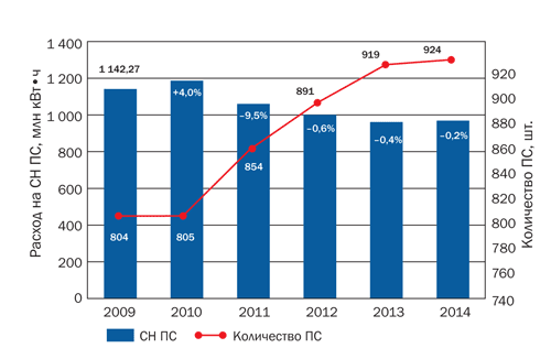

Динамика расхода энергии
Динамика расхода электроэнергии на собственные нужды подстанций ФСК в период с 2011 по 2014 годы имеет тенденцию к снижению. В указанный период в рамках программ энергосбережения ФСК на подстанциях преимущественно реализовывались организационные мероприятия и мероприятия, связанные со снижением расхода на обогрев зданий подстанций (утепление стен и замена окон). График динамики расхода электроэнергии на СН ПС (рис. 1) показывает, что потенциал энергосбережения, связанный с такими мероприятиями, к настоящему моменту практически выбран. Значит, для дальнейшего повышения эффективности требуется качественно новый подход.
Изменение СДЗ в течение первых 15 лет срока окупаемости системы
Динамика расхода электроэнергии на СН ПС и количество подстанций

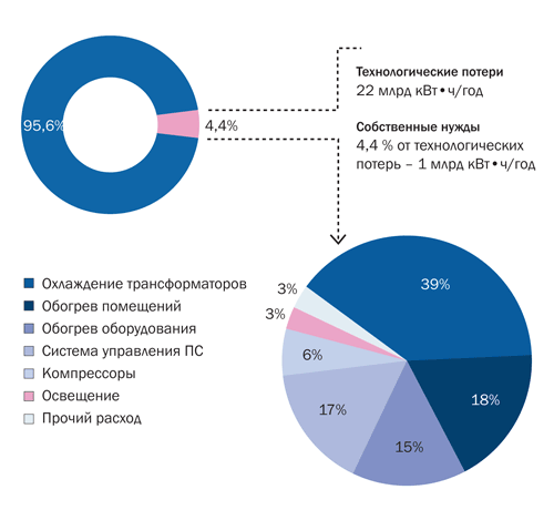

Структура расхода энергии
Ответить на вопрос, за счет чего возможно дальше снижать расходы на СН ПС, помогает анализ структуры потребления собственных нужд.
На сегодняшний день точная информация о структуре фактического расхода на собственные нужды ФСК отсутствует, так как нормы проектирования подстанций предусматривают только учет электроэнергии на трансформаторах, используемых для обеспечения собственных нужд.
При планировании мероприятий и анализе эффективности работы оборудования СН ПС приходится ориентироваться на структуру нормативного расхода, корректируя ее в соответствии с величиной фактического расхода по каждой подстанции. Такой подход вносит определенную погрешность, но в целом позволяет оценить структуру расхода электроэнергии на собственные нужды по каждой подстанции. Результаты оценки структуры расхода для всех подстанций ФСК приведены на рис. 2.
Структура расхода электроэнергии на СН ПС ПАО «ФСК ЕЭС» по
результатам энергетического обследования
Структура расхода электроэнергии на СН ПС ПАО «ФСК ЕЭС» по результатам энергетического обследования

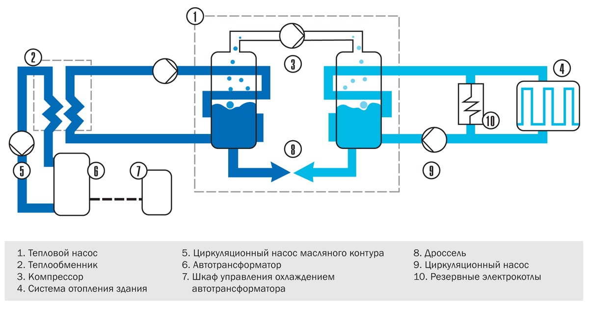

Утилизация теплоты трансформатора для отопления здания
До реализации проектов структура расхода электроэнергии на собственные нужды подстанции была следующей: обогрев помещений и оборудования – соответственно 41 и 7 %, охлаждение трансформаторов – 30 %, освещение – 6 %, прочее потребление – 16 %.
Отопление здания ОПУ подстанции «Нижегородская» осуществлялось двумя электродными котлами общей мощностью 540 кВт. Котлы не имели автоматизированной регулировки режимов работы и контролировались только по температуре подачи воды в контур отопления здания. Система отопления здания ОПУ однотрубная. Для системы отопления использовалась вода из артезианской скважины. Плохое состояние системы отопления приводило к значительным утечкам воды и необходимости постоянного добавления ее в систему.
При реализации проекта для отопления здания ОПУ была внедрена система утилизации тепла масла автотрансформатора посредством применения теплового насоса «этиленгликоль – вода» (рис. 3).
Рисунок 3.
Принципиальная схема установки утилизации тепла трасформатора
Расчетная температура окружающего воздуха, до которой тепловой насос обеспечивает обогрев здания, составляет –30 °C. В случае более низких температур в течение трех и более дней и при отключении автотрансформатора для отопления здания в системе предусмотрено включение резервного электрокотла.
Проблема безопасности установки по отношению к работе автотрансформатора являлась приоритетной, и для ее решения были применены следующие устрйоства:
  • двухстеночный теплообменник «масло – этиленгликоль», практически исключающий своей конструкцией смешение сред и вероятность попадания этиленгликоля в бак автотрансформатора;
  • автоматический затвор, отсекающий возврат масла при остановке маслонасоса.
В настоящее время проводятся работы по повышению эффективности действующей системы утилизации тепла и разработке типовых решений для их последующего внедрения на подстанциях ФСК. Основными дополнениями к существующей системе являются:
  • зонирование помещений по температурному режиму исходя из требований расположенного в этих помещениях оборудования и персонала;
  • реконструкция системы отопления здания ОПУ с использованием современных низкотемпературных радиаторов отопления, термостатических датчиков температуры на радиаторах отопления и переход от однотрубной системы отопления к двухтрубной;
  • интеграция системы управления установкой утилизации теплоты трансформатора с АСУ ТП подстанции.
Использование установки утилизации тепла совместно с мероприятиями по повышению эффективности ограждающих конструкций здания ОПУ позволило сократить потребление электроэнергии на отопление здания ОПУ с 320 до 95 тыс. кВт•ч в год. Средняя мощность отопления здания ОПУ площадью 1 500 м2 с учетом вспомогательного оборудования (насосов и системы автоматики) не превышает 20 кВт. Таким образом, удельная мощность отопления после применения установки утилизации тепла составляет 14 Вт/м2 при средней норме 100 Вт/м2.
