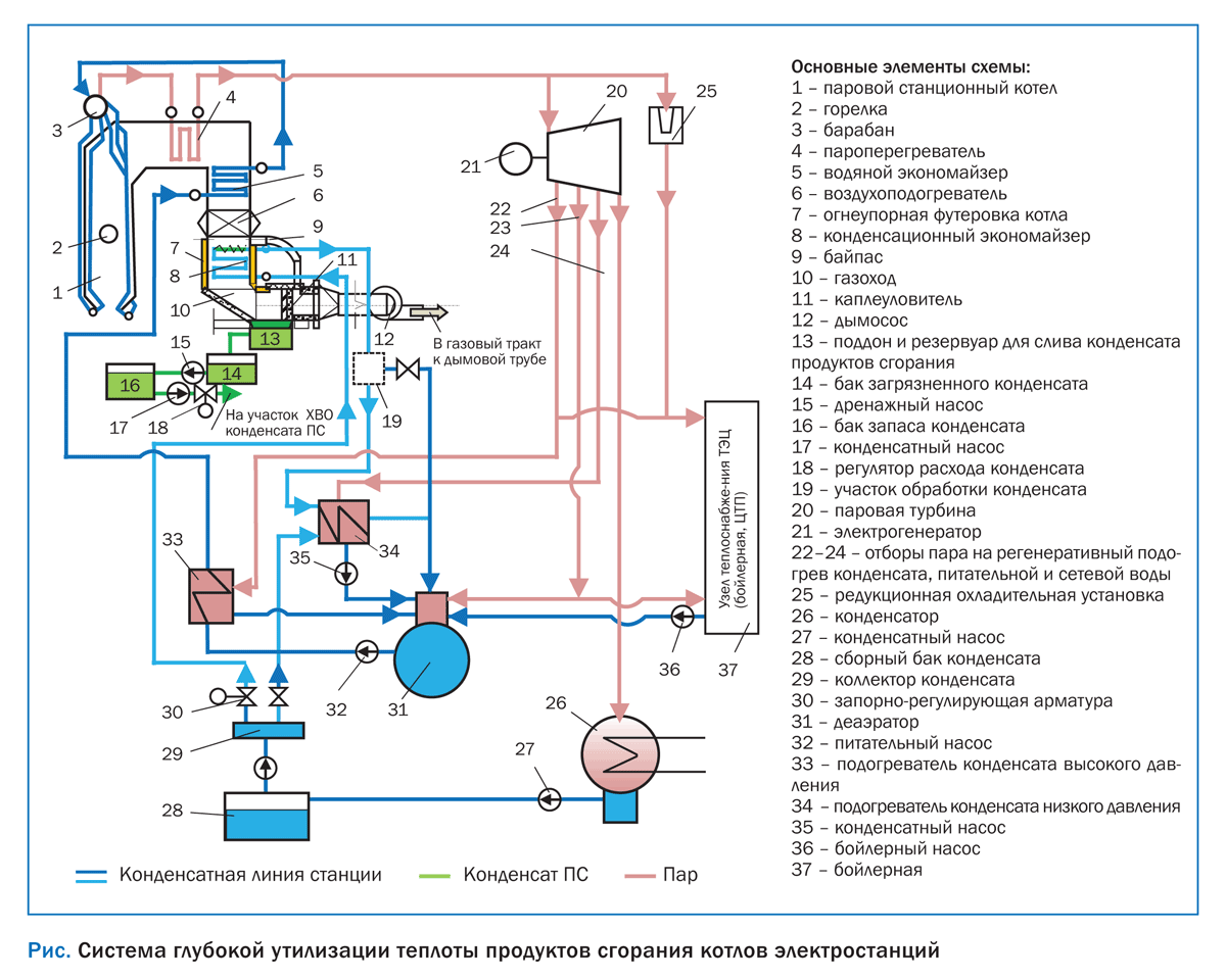

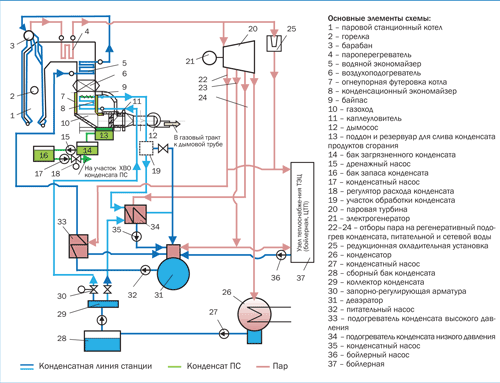

Конденсат паротурбинной установки с температурой 20–35 °C позволяет охладить продукты сгорания в поверхностном газоводяном конденсационном теплообменнике до требуемых 40 °C и обеспечить глубокую утилизацию теплоты.
В основе конструктивного решения (рис.) лежит известная схема: последняя по ходу дымовых газов секция хвостовых поверхностей является водяным конденсационным теплообменником-экономайзером (КЭ) 8. Отличие в том, что КЭ работает в конденсационном режиме, т. е. продукты сгорания охлаждаются не до температуры около 60 °C, а до ТГУ = 40 ±5 °C (см. Общие положения. Расчетные данные).
Температура продуктов сгорания сразу за конденсационным экономайзером равна 40 ±5 °C, а после байпаса – 70–90 °C. Поэтому ограждения газохода с узлом глубокой утилизации не требуют огнеупорной футеровки и выполняются из листовой нержавеющей стали с покрытием теплошумоизоляцией. Возможен другой вариант4 схемы – установка конденсационного теплообменника-утилизатора в газоходе сразу за котлом. Узел содержит ту же систему сбора, удаления и очистки конденсата продуктов сгорания.

Описание схемы с узлом глубокой утилизации
В распределительном коллекторе 29 (рис.) конденсат при помощи системы автоматического регулирования станции разделяется на два потока:
  • первый подается в узел глубокой утилизации в конденсационный экономайзер 8;
  • второй – на подогреватель низкого давления 34, а затем в деаэратор 31.
Запорно-регулирующая арматура 30 оборудована приводом и интегрирована в общую систему автоматического регулирования.
Рисунок
Система глубокой утилизации теплоты продуктов сгорания котлов электростанций
Выделяющийся из продуктов сгорания конденсат оседает на трубах КЭ и сливается по наклонному днищу газохода в поддон и резервуар 13. Из бака 16 конденсат подается на участок обработки конденсата (не показан), где производят его очистку по известной технологии: нейтрализация – декарбонизация, дегазация. Очищенный конденсат продуктов сгорания подают в подогреватель низкого давления 34 и далее в деаэратор 31 (либо сразу в деаэратор). Далее поток чистого конденсата поступает в подогреватель высокого давления 33, а из него в котел 1.
Работу конденсационного экономайзера и заданный теплосъем в нем поддерживают регулированием количества подаваемого конденсата и объема проходящих дымовых газов посредством байпасирования через байпас 9. Тепловую нагрузку КЭ определяют как оптимальную (не обязательно максимальную) по технико-экономическим и конструктивным соображениям.
Обычно степень байпасирования в аналогичных условиях составляет 0,20–0,25, а в наших расчетах для исследованных котлов – 0,113–0,300 при заданной температуре за узлом глубокой утилизации, после байпаса ТГУ2 = 70 °C.
Оптимальный режим – работа с байпасом в холодное время года, а летом, если опасности конденсации нет, – без него. Отметим, что в данном случае при надежной конденсации и работе каплеуловителя брызгоунос в газовый тракт невелик, и требования к байпасированию, к его степени, температуре ТГУ2 снижаются. Каплеуловитель 11 (его установка не обязательна) размещен в газоходе, в камере со съемной крышкой для обслуживания узла (очистки, смены фильтров, кассет и пр.).
