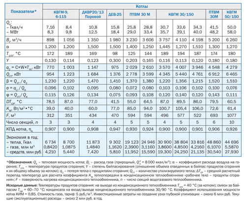

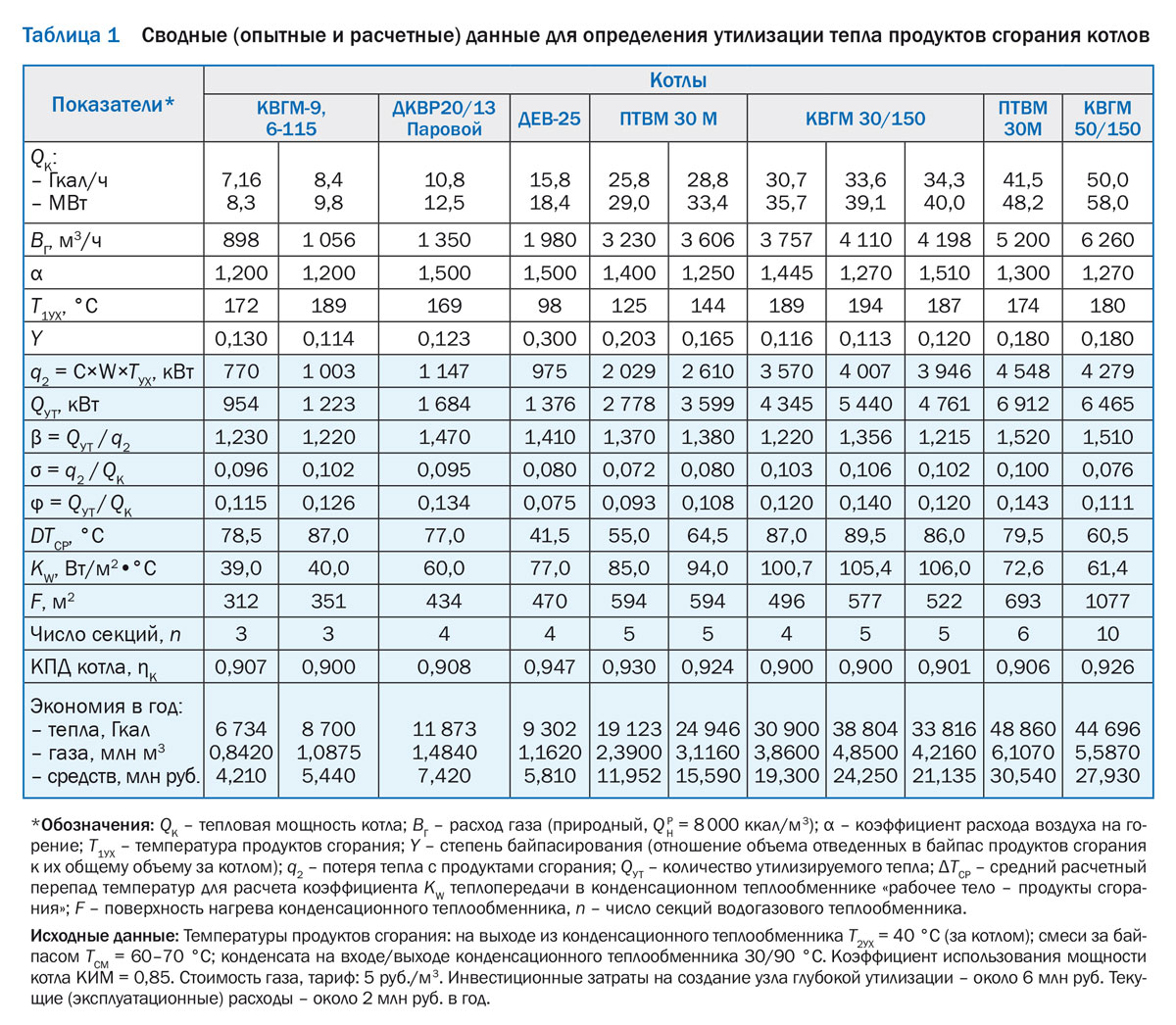

Таблица 1
Сводные (опытные и расчетные) данные для определения утилизации тепла продуктов сгорания котлов
Расширенный анализ большого массива1 опытных данных балансовых, пусконаладочных испытаний, проведенных специализированными организациями, режимных карт, отчетной статистики станций и т. п. и результаты расчетов значений потери тепла с уходящими продуктами сгорания q2, количествa утилизируемого тепла2 QУТ и производных от них показателей в широком диапазоне нагрузок станционных котлов приведены в табл. 13. Цель – определение q2 и соотношений величин QK, q2 и QУТ в типовых условиях работы котлов (табл. 2). В нашем случае не имеет значения, какой котел: паровой или водогрейный, промышленный или отопительный.
Показатели табл. 1, выделенные голубым цветом, рассчитывали по алгоритму (см. справку). Расчет процесса глубокой утилизации (определение QУТ и др.) проводили по инженерной методике, приведенной в [4] и описанной в [1]. Коэффициент теплопередачи «продукты сгорания – конденсат» в конденсационном теплообменнике определяли по эмпирической методике завода – изготовителя теплообменника (ОАО «Калориферный завод», Кострома).
Результаты свидетельствуют о высокой экономической эффективности технологии глубокой утилизации для станционных котлов и рентабельности предлагаемого проекта. Срок окупаемости систем – от 2 лет для котла минимальной мощности (табл. 2, котел № 1) до 3–4 мес. Полученные соотношения β, φ, σ, а также статьи экономии (табл. 1, строки 8–10, 13–18) позволяют сразу оценить возможности и конкретные показатели заданного процесса, котла.

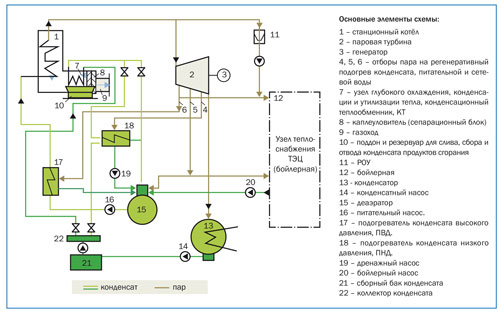

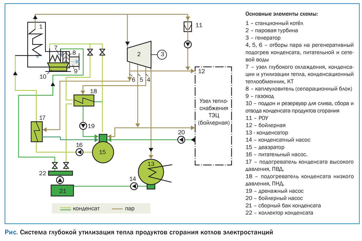

Система глубокой утилизации с конденсационным теплообменником
Как можно видеть из технологической схемы (рис. 1), конденсат пара из конденсатосборника насосом 14 подается в сборный бак 21, а оттуда в распределительный коллектор 22. Здесь конденсат при помощи системы автоматического регулирования станции (см. ниже) разделяется на два потока: один подается в узел глубокой утилизации4, в конденсационный теплообменник 7, а второй – на подогреватель низкого давления (ПНД) 18, а затем в деаэратор 15. Температура конденсата пара из конденсатора турбины (около 20–35 0С) позволяет охладить продукты сгорания в конденсационном теплообменнике 7 до требуемых 40 0С, т. е. обеспечить глубокую утилизацию.
Нагретый конденсат пара из конденсационного теплообменника 7 подается через ПНД 18 (либо минуя 18) в деаэратор 15. Полученный в конденсационном теплообменнике 7 конденсат продуктов сгорания сливается в поддон и резервуар 10. Оттуда он подается в бак загрязненного конденсата 23 и перекачивается дренажным насосом 24 в бак запаса конденсата 25, из которого конденсатным насосом 26 через регулятор расхода подается на участок очистки конденсата продуктов сгорания (на рис. 1 не показан), где производят его обработку по известной технологии. Очищенный конденсат продуктов сгорания подают в ПНД 18 и далее в деаэратор 15 (либо сразу в 15). Из деаэратора 15 поток чистого конденсата подают питательным насосом 16 в подогреватель высокого давления 17, а из него в котел 1.
Таким образом, утилизируемое в конденсационном теплообменнике тепло продуктов сгорания экономит топливо, расходуемое в технологической схеме электростанции на подогрев станционного конденсата перед деаэратором и в самом деаэраторе.

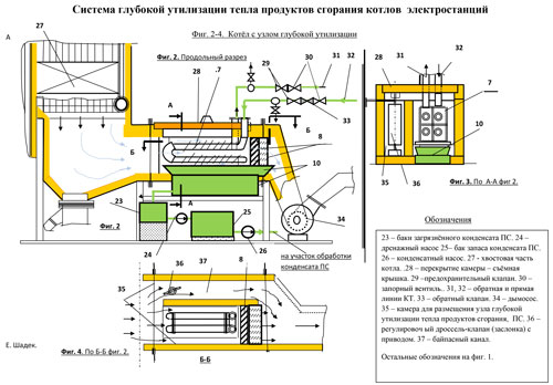

Конденсационный теплообменник устанавливают в камере 35 на стыке котла 27 с газоходом (рис. 2в). Тепловую нагрузку конденсационного теплообменника регулируют байпасированием, т. е. отводом части горячих газов помимо конденсационного теплообменника через байпасный канал 37 дроссель-клапаном (шибером) 36.
Простейшей была бы традиционная схема: конденсационный экономайзер, точнее хвостовые секции экономайзера котла, типа газовый подогреватель, но работающие в конденсационном режиме, т. е. с охлаждением продуктов сгорания ниже температуры точки росы. Но при этом возникают трудности конструктивного и эксплуатационного плана (обслуживание и пр.), требующие специальных решений.
Применимы различные типы теплообменников: кожухотрубные, прямотрубные, с накатанными ребрами, пластинчатые или эффективная конструкция с новой формой теплообменной поверхности с малым радиусом гиба (регенератор РГ-10, НПЦ «Анод»). В данной схеме в качестве конденсационного теплообменника приняты теплообменные блоки-секции на базе биметаллического калорифера марки ВНВ123-412-50АТЗ (ОАО «Калориферный завод», Кострома).
Выбор компоновки секций и подключения по воде и газам позволяют варьировать и обеспечивать скорости воды и газов в рекомендуемых пределах (1–4 м/с) [1]. Газоход, камера, газовый тракт выполняются из коррозионно-стойких материалов, покрытий, в частности нержавеющих сталей, пластиков – это общепринятая практика.

Для нашего примера (см. справку 1) мы получили при глубокой утилизации количество утилизируемого тепла QУТ равным 976 кВт.
Принимаем температуру конденсата на входе в газовый подогреватель конденсата 60 0С (см. выше), при этом температура продуктов сгорания на выходе из него как минимум 80 0С. Тогда утилизируемое в газовом подогревателе тепло продуктов сгорания, т. е. экономия тепла, будет равна 289 кВт [0,33 × 13,1 × 1 150 (130 – 80)], что в 3,4 раза меньше, чем в системе глубокой утилизации. Таким образом, «цена вопроса» в нашем примере 687 кВт, или, в годовом исчислении, 594 490 м3 газа (при КИМ = 0,85) стоимостью около 3 млн руб. Выигрыш будет расти с мощностью котла.
