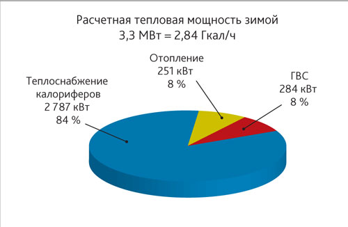

Поскольку температуры сырья и изделий в технологических процессах значительные, в цехах есть теплоизбытки. Стандартные решения предполагают удаление воздушных масс от местных укрытий печей и выброс нагретого воздуха на улицу. Между тем, для нагрева приточного воздуха в приточных установках требуется дополнительный ресурс – теплота от котельной или другого источника. Кроме того, необходимо рассчитать общеобменную систему вентиляции, которая должна удалять избытки тепла в литейном и прокатном цехах в соответствии с требованиями ГОСТ 12.1.005–88 «Система стандартов безопасности труда. Общие санитарно-гигиенические требования к воздуху рабочей зоны». Как правило, расчетные значения воздухообмена получаются значительными, что требует больших вложений в строительство котельной и последующую дорогостоящую эксплуатацию. Для данного производства производительность общеобменных систем вентиляции литейного и прокатного цехов должна быть 140000 м3/ч. На рис. 1 приведена структура тепловой мощности данного производства по потребителям в случае стандартного подхода к обустройству инженерных систем. Среди потребителей тепловой энергии выделяются калориферы вентиляционных установок – это основной потребитель теплоты. Получается, что несмотря на значительные тепловыделения в производственных цехах, при классическом проектном подходе к инженерным системам горячие выбросы от технологии отправляются «топить улицу», а свежий воздух с улицы зимой требует большого количества теплоты на подготовку.

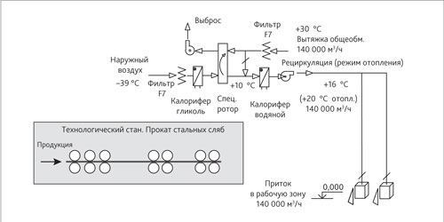

Предлагаемый вариант эффективного использования выбрасываемой теплоты представлен на рис. 2 и 3. На рис. 2 показана принципиальная схема утилизации теплоты от общеобменных вытяжных систем. Разумеется, это должна быть не одна установка, а минимум три или четыре для удобства транспортировки, монтажа и резервирования в процессе эксплуатации. Вытяжная температура +30 0С получилась по расчету; вообще нужно сразу отметить, что необходимо тщательно проверять и строить полноценный луч процесса на I-d диаграмме. Дело в том, что прокатный стан охлаждается еще и водой, и часть воды неминуемо превращается в водяной пар. Таким образом, имеется установившаяся влажность, и она может быть весьма значительной. Например, для рассматриваемого производства влагосодержание получилось 5,3 г/кг при 100 %-ном расчетном воздухообмене. Для того, чтобы роторный рекуператор мог нормально функционировать при расчетной температуре зимой, для него необходимо также построить соответствующие процессы на I-d диаграмме и определить зону безопасной работы ротора без образования конденсата. Поэтому появился предварительный нагрев в первом теплообменнике, работающем на гликолевой смеси. В данном случае нужен нагрев свежего воздуха с –39 до –22… –20 0С. Далее, ротор нагревает приточный воздух до +10 0С, и затем он догревается до нужной конечной температуры во втором калорифере. Предварительные калориферы лучше всего запитать от сбросной теплоты рубашек охлаждения индукционных печей. Невысокая температура теплоносителя в рубашке охлаждения печей (как правило, +25…+30 0С) будет вполне достаточной для передачи нужного тепла в первый контур нагрева свежего воздуха до роторного рекуператора.
Принципиальная схема утилизации сбросной теплоты. Общеобменные системы
Во время простоя технологического оборудования (например, в ходе проведения сервисного обслуживания) функцию отопления также выполняют приточные системы, для чего секция рециркуляции переводится в замкнутый режим работы, и второй калорифер догревает воздух до расчетной приточной температуры, причем для надлежащего отопления не нужны все установки: достаточно работы, например, двух из трех.

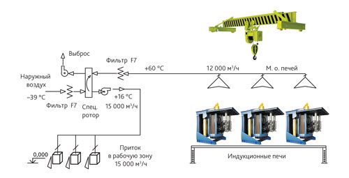

Рассмотрим работу местных укрытий над печами (рис. 3). Температура вытяжного воздуха зависит от конструктивных особенностей печи, площади открытой части расплава и, конечно, от высоты установки и конструкции самого укрытия. Данная задача решается с помощью расчета конвективных восходящих струй, и для рассматриваемого литейного участка значение температуры составляет +60 0С. Благодаря таким параметрам мы можем полностью отказаться от калориферов в этой системе и получить больше по объему приточного воздуха, чем вытяжного. Следует заметить, что применяемые роторы в таких задачах отнюдь не стандартного исполнения, выпускаемые для климатических установок; необходимы специальные роторы, в том числе по критерию полного отсутствия любого перетока грязного вытяжного воздуха в приточный сектор установки, а также по коррозионному исполнению.

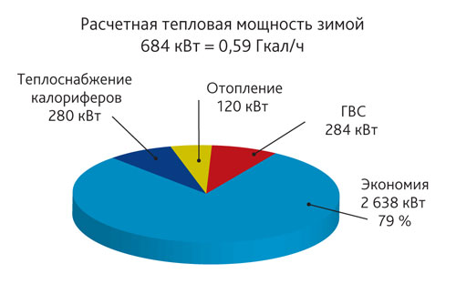

На рис. 4 приведена структура потребителей теплоты в случае реализации энергоэффективных инженерных решений (рис. 2 и 3). Здесь отопление в классическом исполнении остается только для административных и вспомогательных помещений (120 кВт), а основные цеха контролируются с помощью центральных систем вентиляции. Благодаря эффективной утилизации теплоты и использованию ее для подогрева приточного воздуха удалось снизить мощность котельной на 2,6 МВт, или на 2,24 Гкал/ч. Это экономит несколько милионов рублей капитальных затрат при строительстве.

Посмотрим, сколько необходимо угля и, соответственно, средств для эксплуатации эффективных решений. Общеобменные системы за холодный период тратят около 150000 руб., система местных отсосов вообще не тратит коммерческую теплоэнергию, поэтому экономия на покупке угля составит 3,25 млн руб. ежегодно. Оценим срок окупаемости энергоэффективных решений, учитывая, что оборудование в этом случае необходимо другого исполнения, принципа действия, ну и конечно, предъявляемых к нему требований качества и длительности срока службы. Если вентиляционное оборудование качественное, то стоимость всего оборудования для завода, включая автоматику и узлы обвязки по теплоносителю, составит порядка 12,5 млн руб. Сравним с обычными прямоточными установками и отдельными вытяжными вентиляторами: стандартное оборудование будет стоить около 4 млн руб. Но в этом случае разумно еще учесть удорожание угольной котельной, так как тепла необходимо на 2 Гкал/ч больше, а это не менее 4 млн руб. в инвестициях. Приблизительная оценка в сравнении этих различных подходов дает удорожание эффективного варианта на 4,5 млн руб. В этом случае срок окупаемости не превысит двух лет. Если к данному расчету окупаемости подходить профессионально, то можно учесть проблему вывоза золы на отвалы, оплату труда персонала большой котельной, амортизацию котлов, разницу в стоимости теплотрассы и сечений трубопроводов теплоснабжения, размеров и цены узлов обвязки и пр. Тогда, очевидно, срок окупаемости оказался бы еще более интересным для заказчика.
