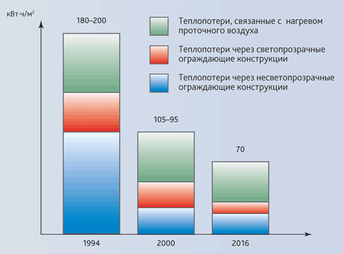

В России с утверждением нормируемого удельного расхода тепловой энергии на отопление и вентиляцию в СНиП 23-02–2003 «Тепловая защита зданий» на тот период был достигнут паритет с европейскими странами по аналогичным требованиям с учетом более суровых зим, чем в Европе. Но с тех пор требования к повышению теплозащиты и энергоэффективности зданий в Евросоюзе трижды пересматривались в сторону повышения, а руководством нашей страны только в 2011 году [1] была поставлена стратегическая задача поэтапного снижения величины удельного годового расхода энергетических ресурсов зданий, сначала на 15 % по отношению к базовому уровню, за который принимаются показатели 2007 года [2]. К 2016 году экономия должна достичь 30 %, а в 2020 году удельный годовой расход энергетических ресурсов должен снизиться на 40 % по отношению к базовому уровню.
До внесения в 1995 году изменений в СНиП II-3–79 «Строительная теплотехника» о двухступенчатом повышении нормируемого сопротивления теплопередаче ограждающих конструкций в 1995 и 2000 годах удельный годовой расход тепловой энергии на отопление и вентиляцию 9-этажного многоквартирного дома составлял 180–200 кВт•ч/м2 площади квартир при следующем соотношении теплопотерь:
  • теплопотери через несветопрозрачные ограждающие конструкции – 47 %;
  • теплопотери через светопрозрачные ограждающие конструкции – 21 %;
  • теплопотери, связанные с нагревом приточного воздуха – 32 %.
Эти показатели могли незначительно колебаться в зависимости от здания, но в среднем они соответствуют действительности.
После 2000 года удельный годовой расход тепловой энергии на отопление и вентиляцию при нормативном воздухообмене 30 м3/ч на человека составил для 9–12-этажных домов 105–95 кВт•ч/м2. Структура теплопотерь принципиально изменилась:
  • теплопотери через несветопрозрачные ограждающие конструкции – 26,5 %;
  • теплопотери через светопрозрачные ограждающие конструкции – 26,5 %;
  • теплопотери, связанные с нагревом приточного воздуха – 47,0 %.
Как было сказано выше, в соответствии с Постановлением Правительства РФ № 18 [1] с 2011 года должен быть сокращен удельный годовой расход тепловой энергии на отопление и вентиляцию, сначала на 15 %, а с 2016 года на 30 %. При этом с 2016 года удельный годовой расход тепловой энергии на отопление и вентиляцию многоквартирного дома должен составить около 70 кВт·ч/м2 со следующим соотношением теплопотерь:
  • теплопотери через несветопрозрачные ограждающие конструкции – 25 %;
  • теплопотери через светопрозрачные ограждающие конструкции – 17 %;
  • теплопотери, связанные с нагревом приточного воздуха – 58 %.
Опыт Москвы, по которому Постановлением Правительства Москвы от 5 октября 2010 года № 900-ПП [3] ставилась задача 25 %-ного сокращения удельного годового расхода тепловой энергии на отопление и вентиляцию в новом строительстве, и достижение ее было подтверждено Постановлением Правительства Москвы от 3 октября 2011 года № 460-ПП, показывает, что такое сокращение произошло за счет дальнейшего повышения теплозащиты и оптимизации авторегулирования и учета теплопотребления на отопление как наименее затратных на сегодняшний день энергосберегающих мероприятий. Такие решения должны быть ориентиром при проведении капитального ремонта существующих зданий.
Как показывает структура теплопотерь многоэтажного здания (рис. 1), приоритетным направлением сокращения расхода энергетических ресурсов являются мероприятия, связанные со снижением расхода энергии, затрачиваемой на нагрев приточного воздуха.
Структура теплопотерь многоэтажного жилого здания
