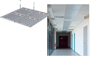

Охлаждающие модули для металлических подвесных потолков
Охлаждающие модули для металлических подвесных потолков с профилем Clip-In

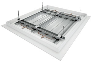

Охлаждающие модули для потолков из гипсокартона
Рисунок 3.
Охлаждающие модули для потолков из гипсокартона – самый бюджетный вариант организации системы холодных потолков

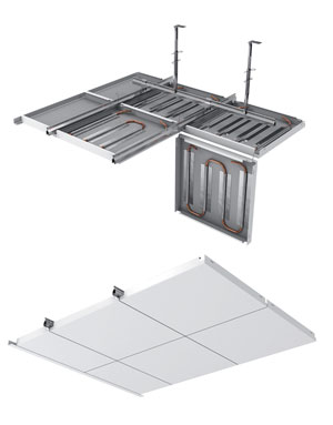

Охлаждающие модули для кассетных потолков типа T-Bar
Рисунок 4.
